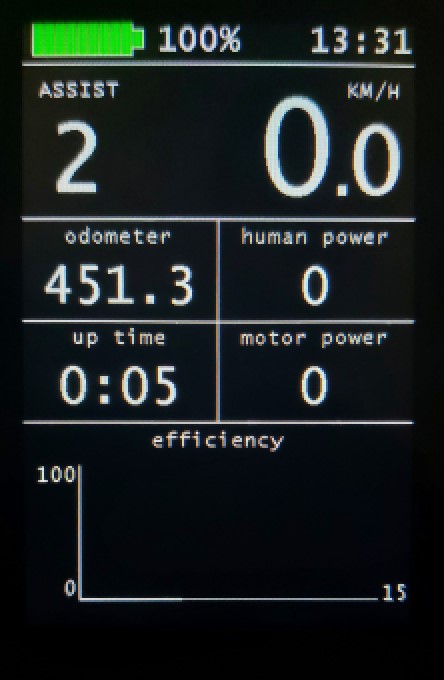

buongiorno,
scusate la domanda sicuramente già trita.
con il fw custom del tsdz2 è possibile avere sul display la potenza della pedalata in watt sul display 850c? ho letto documentazione varia ma non ho trovato nulla di preciso.

Con la versione per 860C-850C, può essere visualizzata la potenza umana e la potenza del motore.
E' però necessario programmare anche il display.
49,88 KB
Con la versione Java Configurator per display di serie (tra cui 850C con protocollo Tongsheng, che non è programmabile), accendendo le luci, possono essere visualizzati alcuni dati nel campo della velocità, un dato per volta, tra cui potenza umana e potenza motore; trovi l'elenco nal manuale.
Non è un metodo adatto ad una visualizzazione continua, perchè oltre a non visualizzare la velocità, il contachilometri conterebbe altro.
Alcuni 850C per TSDZ2 che erano venduti da Eunorau, possono visualizzare la potenza del motore in un campo dedicato.
