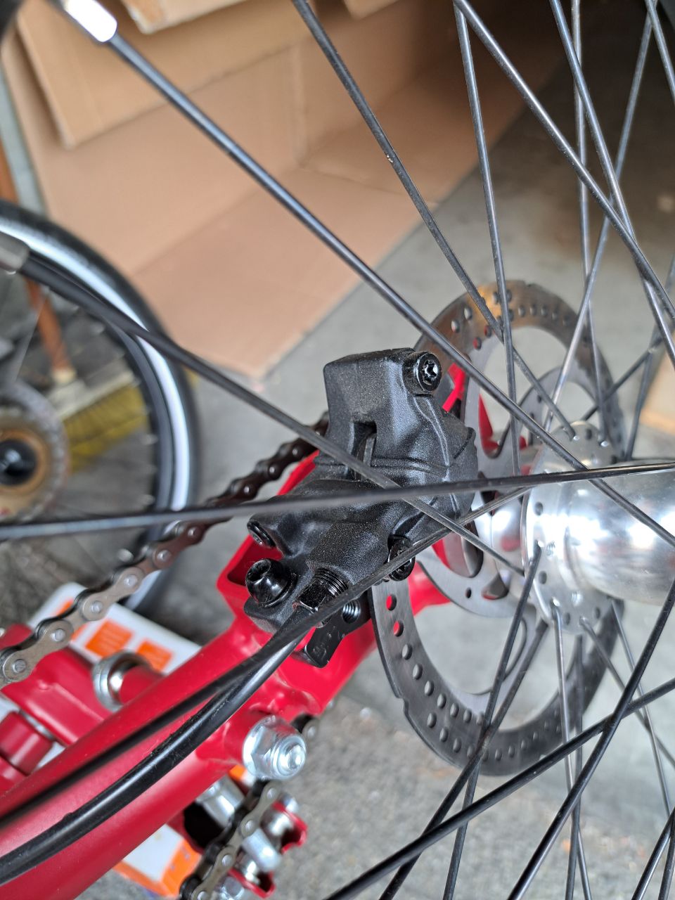

Buongiorno,
Per prima cosa chiedo perdono per la dimensione dell'immagine che da telefono non so ridimensionare.
La domanda è: ci sono impostazioni per il freno a disco idraulico in foto? Non mi posso permettere di sbagliare, la bici non è mia, ma il disco tocca un po' perché non esattamente piatto.

Io prima di stringere le due viti che bloccano la pinza tengo pinzato così si centra bene sul disco.
Se hai il disco storto pinza nella posizione intermedia dell'onda cosi faresti una media. Se riesci a drizzare il disco sarebbe meglio altrimenti cambialo. Mi sembra che il tuo disco dovrebbe essere girato di 180° ho sempre visto le razze al contrario

Se intendi la pinza idraulica no, devi regolarti con le asole seguendo il metodo che ha detto Giordano (però dipende anche se i pistoncini escono allo stesso modo, cosa che non accade quasi mai)

............ dipende anche se i pistoncini escono allo stesso modo, cosa che non accade quasi mai)
giusto! i pistoncini devono scorrere liberi o quasi.
falli uscire un po' alla stessa misura (attento a non farli uscire del tutto, diciamo 4mm) poi con un pennellino li pulisci, io uso nafta, li fai rientrare e ripeti. quando vedi che scorrono più o meno bene con lo stesso pennello li lubrifichi con olio fai sorrere pulisci e monti la pinza.

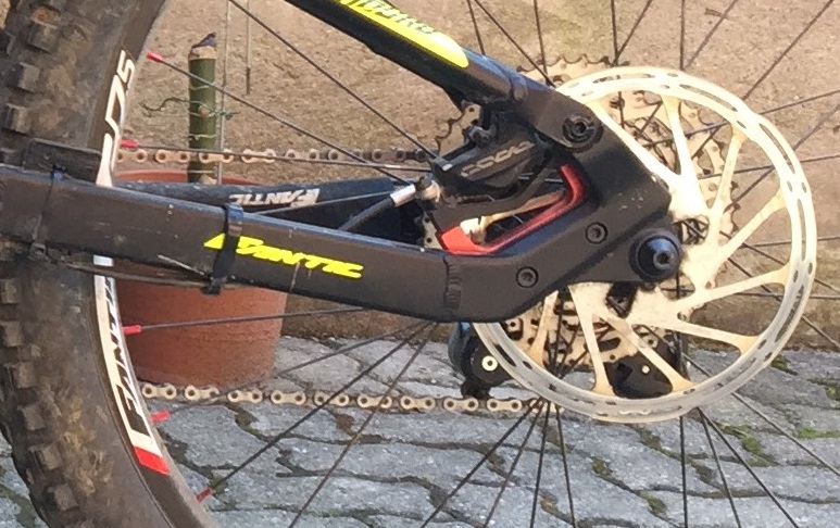

In questa foto io continuo a vedere disco e catena dalla stessa parte del mozzo

Si tratta del trike Vento di ZaraBike, un trike reclinato che userò questo fine settimana al mondiale HPV di bici reclinate che quest'anno si corre in italia a Meaina sul lago magiore.
https://www.velocitapedali.it/
Non ho alcuna velleità, ho pochissimo allenamento e corro con un trike di circa 26kg.
Il freno a disco in effetti è lato catena, perché la catena si sdoppia per arrivare alle due ruote posteriori, entrambe motrici.
