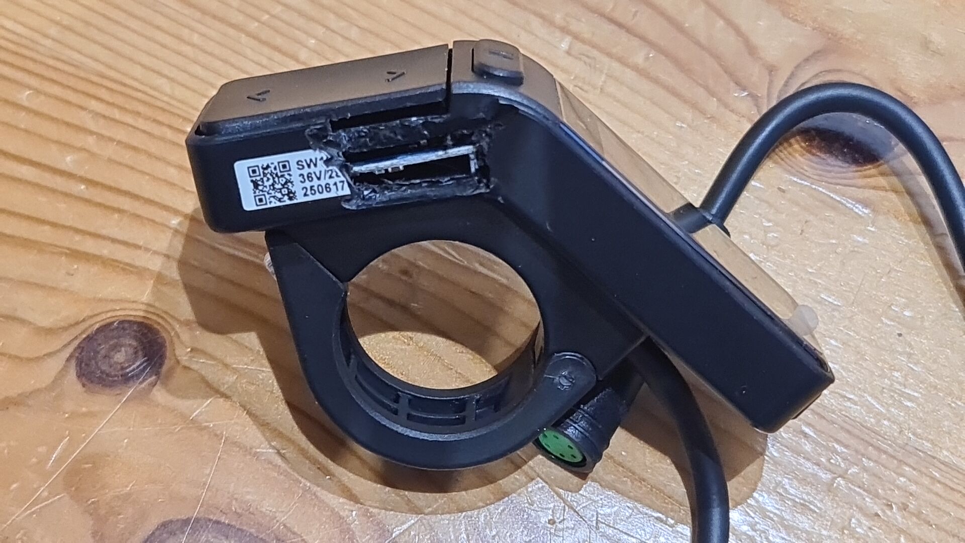

Buonasera a tutti voi,
ho appena acquistato un nuovo display SW102 per sostituire il precedente, rimasto danneggiato in seguito ad una caduta. Premetto di avere una particolare predilezione per questo piccolo aggeggio che consente di visualizzare e modificare i vari parametri di marcia, nonostante la procedura per riprogrammarlo non sia semplicissima.
Purtroppo mi sono accorto che la nuova versione 6.8 che mi è arrivata è diversa dalle precedenti, non solo fisicamente ma anche perchè aprendo il fianco destro (uso un dischetto abrasivo Proxxon) non ci sono più i quattro PIN di programmazione cui saldare i terminali dell'interfaccia ST-Link, come da procedura su Github.
Non mi sono spinto oltre nello smontaggio del display per non rovinarlo del tutto. Qualcuno sa dove si trovano i PIN e se il display è ancora flashabile?
Qualora non ricevessi risposta, provvederò allo smontaggio completo del display alla ricerca dei PIN e tenterò di riprogrammarlo, tenendovi informati dell'esito dell'operazione.
Ciao a tutti e buone pedalate.

sfondi una porta aperta, anchio tentai su quello stesso display di flashare il firmware differente ma era già una revisione diversa da quella usata da chi ha sviluppato il firmware per il suddetto, ho buttato solo dei gran soldi inutilmente, quello stesso display però esiste anche compatibile con il protocollo usato dal firmware originale e quello mbrusa, viene prodotto proprio compatibile di fabbrica, lo trovai su aliexpress tempo fa, adesso ho provato di ritrovarlo ma non lo trovo, non ho neanche idea di quanti parametri possano essere configurati con quella specifica versione
qui cè la versione "uart" per tsdz
https://ebikestuff.eu/en/tuning-elements/215-sw102-display-for-tsdz2-tsdz8-osf-open-source-firmware.html
qui un'altro
https://enerprof.de/products/display-enerpower-sw102-uart-tongsheng-kompatibel-6-pins
