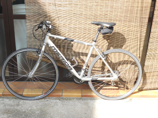

ciao a tutti e complimenti per il forum ,una vera enciclopedia sulle e bike .
Ho letto parecchio e visto un sacco di vostre realizzazioni.
Sono possessore di una merida speeder(non ammortizzata telaio alluminio) mi piacerebbe montare uno kit come quelli segnalati qui sul forum ma avrei bisogno di consigli .
Premetto che non devo fare salite e che la bici mi servirebbe per arrivare meno sudato al lavoro (circa 10 km)quale kit mi consigliereste (io avevo pensato a un motore posteriore)e quali batterie .Cerco di allegare una foto della bici cosi mi dite se è una cosa fattibile.Per ora grazie e ciao.

Ciao Merida, con queste premesse direi che qualsiasi kit di potenza legale potrebbe fare al caso tuo.
Credo che l'ideale sarebbe un piccolo motore posteriore geared dal peso di poco superiore ai 2Kg e una batteria leggera da 36V-10Ah. Potresti mantenere il gruppo pignoni di serie e con soli 5-6Kg di peso aggiunto avresti ancora una bici equilibrata e ben pedalabile anche a motore spento.

Barba dice bene.
Inoltre pensa a che velocità di crociera vuoi tenere e quanto vuoi spendere.
Qualsiasi sia la tua scelta, la spesa più grande sarà la batteria.

come motore avevo pensato a "Kit Rear Nine Continent RH100 "Codice" 36/48V 250/350W 17A - 26" PAS" come facci oa sapere se monta sulla mia bici?ci sono accorgimenti o misure che devo tenere in considerazione? oppure cosa potrei montare? altri link utili,premetto che intendo perseguire la strada poca spesa tanta resa...

Tutti i motori posteriori pretendono una larghezza tra i forcellini di 135mm, quindi se adesso fai la misura ti togli il pensiero.
Il motore che hai scelto va benissimo, un altro simile può essere il Bafang QSWXH in vendita qui: www.alcedoitalia.it
