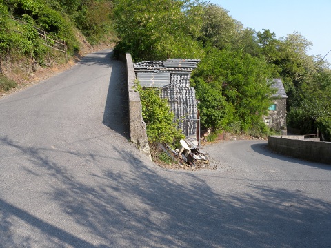

Con questo, imparando a dosare le proprie forze, imparando a capire il sistema, ormai sono convinto di poter fare le Dolomiti
101,69 KB
Su per di qua solo un mese fa non avrei mai detto che fosse possibile salire; oggi ci sono andato...pianino pianino ma sono andato su
