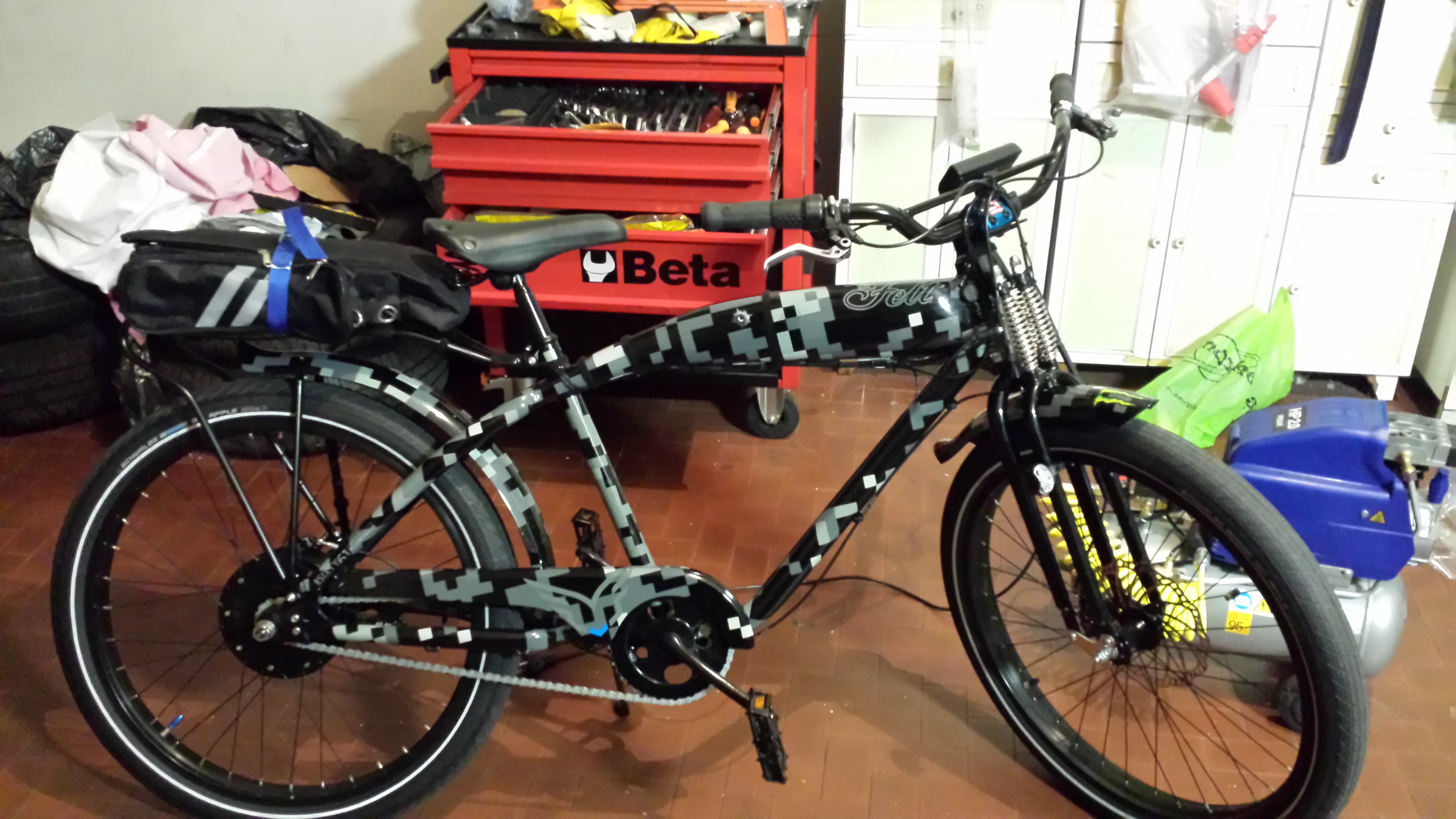

Ciao,sono Lele di Torino.Da tempo prendo spunti dalle vostre discussioni(grazie)
Da qualche settimana ho finito di assemblare la mia cruiser Felt,ed oggi ho deciso di iscrivermi.La mia e-biga è allestita con kit motore posteriore BMC V4C,batteria 14,5 ah e freni idraulici,ecc..Le difficoltà sono state molteplici, a partire dall'allargamento del carro posteriore, troppo piccolo per alloggiare qualsiasi motore,comunque tutto superato
Sono contento del risultato finale,anche perché così assemblata non si snatura il concetto di bici...altrimenti mi sarei comprato uno scooter...un saluto a presto....

bella,
ma avanti ha ammortizzatore?
facci sapere come va il motore,
e se conosci differenze tra il tuo motore ed uno equivalente bpm.
hai gia` messo uno strato ammortizzante alla batteria?
Autore Risposta: lelehd
Inserita il: 20/10/2013 17:40:44
Messaggio:
Graziiiee..la forcella anteriore è una così detta "springer" leggermente ammortizzata.
Il motore è una versione cruiser,quindi adatto per percorsi misti con salite non molto impegnative.
Non saprei fare paragoni,siccome è la mia prima biga elettrica,però posso ritenermi soddisfatto perché con uno sforzo irrisorio percorro buone distanze.
Con la batteria che utilizzo con celle(ioni di litio) Panasonic da 14,5 ah per il momento ho già coperto circa 70 km senza ricaricare
Quello che spero è di non rimanere a piedi continuando il test di durata..clima permettendo ciao

Lavoro interessante...potresti dirci di più sulla posizione di guida e la sensazione di stabilità della bici?E per la pedalata come ti trovi?
Che velocità raggiungi?

A me personalmente non piacciono le cruiser, ma la tua è particolare, soprattutto per la colorazione e poi hai fatto un buon lavoro.
Solo la borsa batteria stona, non riesci a farti realizzare una borsa robusta che riprenda un po' la colorazione della bipa e metterla nel triangolo ?
Quoto poi zeccato, la batteria "frustala" pure un paio di volte per verificare l'autonomia, ma poi cerca di ricaricare ogni volta che puoi, senza scaricarla profondamente, le allungherai la vita.
Buone pedalate!

..eccomi,grazie molte!! La bici ha un telaio abbastanza piccolo(18"),quindi per le persone molto alte rimane sicuramente un poco scomoda.Io sono alto 170 cm circa e non mi trovo malissimo,sono abbastanza rilassato.
Pur avendo motore e batteria al retrotreno la bici risulta comunque stabile,anche perché la sola forcella pesa circa 3kg,crepi l'avarizia
In area privata e batteria 48v(illegalissima) ho raggiunto circa 52KmhIn aree aperte al traffico i canonici 24-25kmh,ciao
Buone pedalate!
Mi hai beccato...il portapacchi e la borsa sono state un ripiego per questioni di tempo.
In verità,avrei voluto realizzare un case in alluminio o carbonio(da ospitare nei pressi del tubo sella/parafango post.) per ospitare la batteria.
Il controllore avevo in mente di ospitarlo in una borsetta sotto sella più consona alla bici.

scusa se sono curioso. perché e` da tempo che penso
se sara` il mio prossimo acquisto.
il motore e` 36v? rpm quanti?
scalda in salita lunga? o quando lo mandi a massimo
per lungo tempo?
penso abbia i giri rpm di pianura.
ma se come penso ti piace aiutarlo a pedalare va bene in tutto
meno che in montagna.

curiosità, hai fatto riraggiare il motore nel cerchio originale felt o te l'hanno spedito col cerchio largo ?
a occhio saranno da 40 o 50mm.

ciao,motore 36v/48v,giri minimi a 36v 360rpm.
Sinceramente non ho mai badato alle temperature del motore dopo i vari percorsi(controllore sempre abbastanza caldo)..in salite non troppo ripide ha comunque bisogno di un buon apporto muscolare,anche se non nego che solo di gambe non sarei mai riuscito a salire...dovessi cambiare proverei il bmc v2t,magari in salita si pedala poco-poco come Kaori
ciao,ho spedito il cerchio originale Felt in Germany e mi hanno raggiato il motore facendo un lavoro ottimo a mio parere,anche se pagato a peso d'oro un saluto..

comunque se hai necessita` per strade private basta aggiungere
un`altra batteria in parallelo cambiando centralina e raddoppi
potenza di spinta anche in salita.
