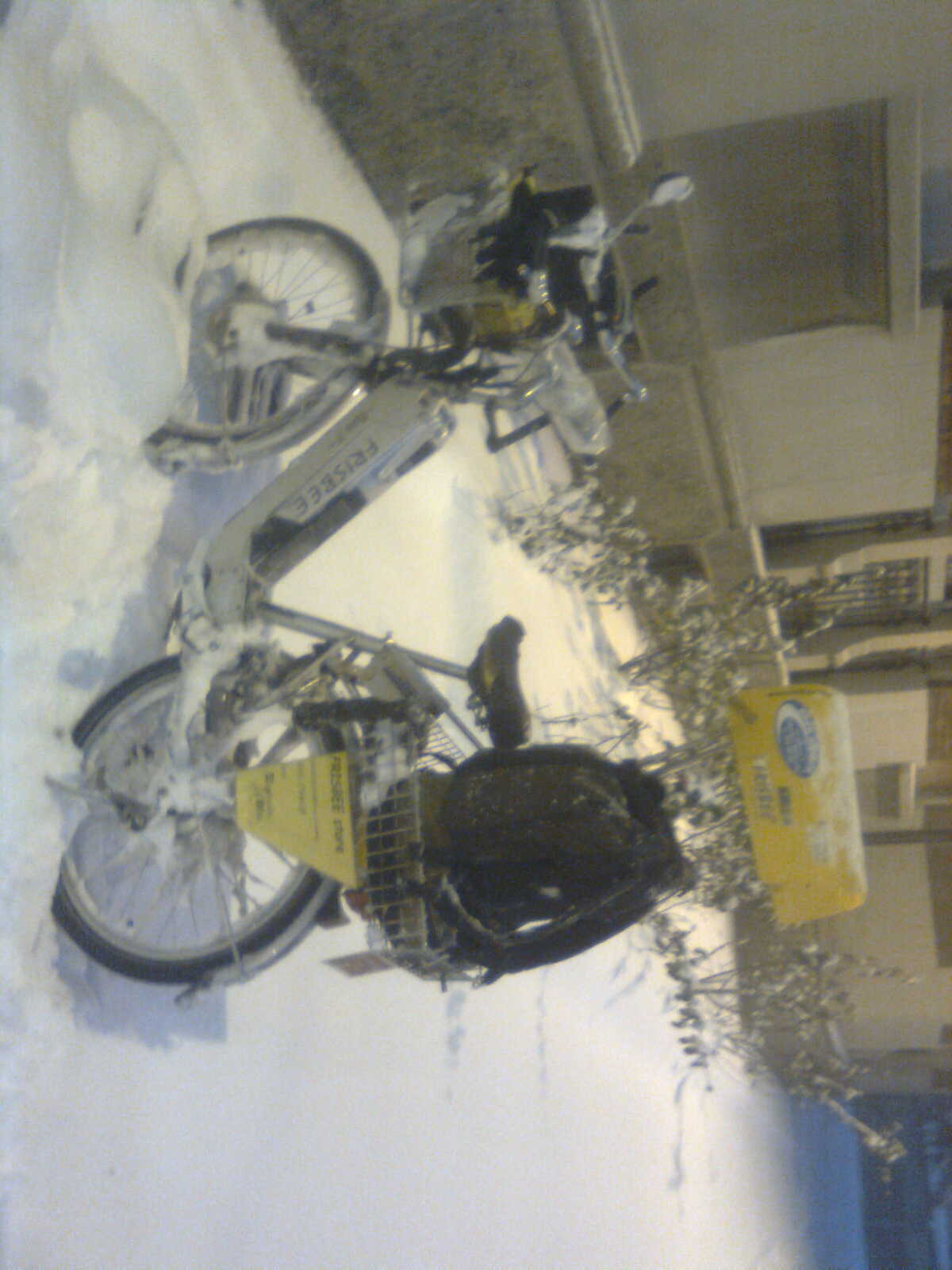

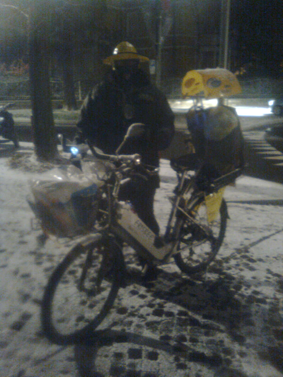

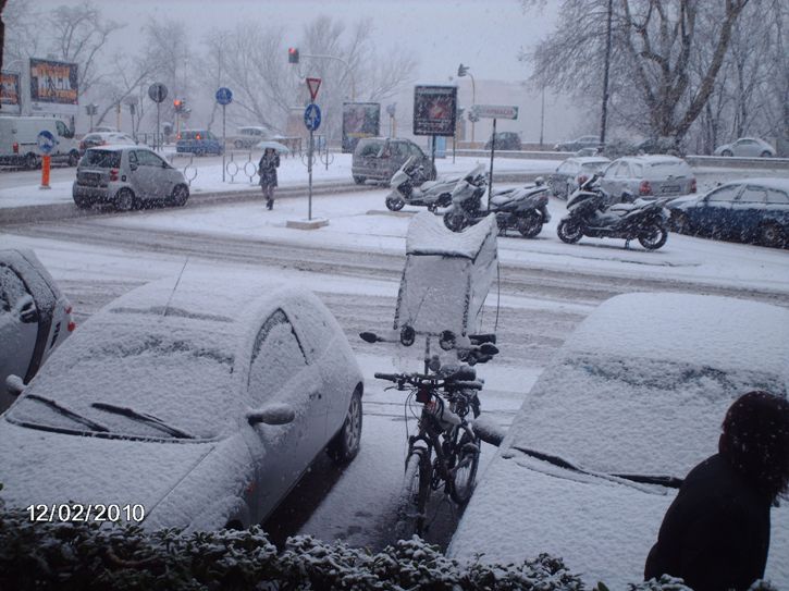

Milano 21/12/2009.
Bici: 18 km,(San Siro-Gobba)attraversato Milano,in un'ora.
Macchina: 5 km,(Lambrate-Pirellone)3 ore!!!!!!!!!
Avro' viaggiato di merda,ma volete mettere il gusto!!!!!
Oggi sono stato orgoglioso della mia bici! GRANDE.
Joffa il tuo 800W 27A hight speed è ECCEZZIONALE.
Buon torque,giusta velocità,ottimi consumi.

che spettacolo, managgia a me che ho 3 motori e nessuna bici pronta all'uso...
e mi son fatto le 3 ore di coda in auto...
Autore Risposta: necknecks
Inserita il: 22/12/2009 08:23:25
Messaggio:
brr, che freddo... Bellissimo!
Autore Risposta: Barba 49
Inserita il: 22/12/2009 08:53:58
Messaggio:
Non sapevo che vendevano le bTwin7 congelate! Complimenti...

Comunque viaggio vestito da alta montagna e freddo non ne sento proprio,anzi ci sono stati punti in cui andando piano avevo anche caldo.
Uso le coperture alle mani da moto e ho fatto serpentine scalda mani.
Ho occhiali da sci casco e resto.
Ho viaggiato di merda perchè scomodo tenedo i piedi a filo terra.
Grande grande grande bici!!!!!!!!

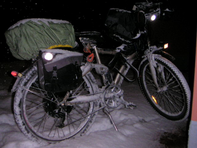

Una settimana fa sono pssato dentro un pozza d'acqua (non vista) è il dubbio mi era venuto, buono a sapersi.
HO messo il parafango anteriore così evito di inzaccherarmi come l'ultima volta, ho aggiunto la borraccia e il porta oggetti con dentro il tubo per estrarre il pedale di Sx e metterlo "gemellato" come quello destro e anche se perde l'aspetto della bici da pedalata divenda un comodissimo predellino per i piedi, mooolto comodo e se mi fermano dirò che ho male ad una gamba.
Ho aggiunto la "pipa" snodata sul manubrio alzando la posizione delle mani, ora molto più comoda e rilassante rispetto a prima e dato che ho pure l'automobile con lo speed controller e che mi rompevo tenere sempre pigiato il manettino ho messo pure li una sorta di blocco del gas che con la sicurezza sul freno e la possibilità di toglierlo rapidamente è molto più comodo per le percorrenze a velocità costante senza dover sempre tenere il pollice rigido.
HO montato due prese d'aria sotto il portapacchi che è chiuso e pertanto la centralina non godrebbe di un sistema di raffredamento ora funzionante specialmente a 30 km ora.
La cosa preoccupante è la faccia della mia gentil compagna quando guarda la bicicletta che ogni giorno perde sempre più l'aspetto iniziale per divenire qualcosa di strano, ma che nell'attesa di una Bologna più percorribile, la vedo come il mio futuro mezzo di trasporto.

Diciamo che facendo bike trial ho un po' di stabilità aggiuntiva dalla mia,e poi il mezzo me lo permette.
Ruote da 2.01 su cerchi da 28''.

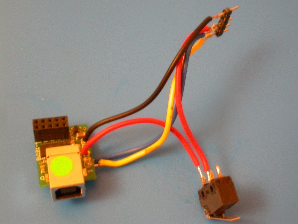

http://www.jobike.it/forum/topic.asp?TOPIC_ID=5925
e-cruise si puo' abilitare senza pc...

Sì, il periodo di attivazione (n. secondi gas premuto) è programmabile.
Comunque, ottima osservazione. In effetti basta il ponticello.

Grazie James e scusa per l'ulteriore precisazione ma non voglio fare casini, io ponticello il pin CR con il Gnd a fianco che è la massa, praticamente faccio un ponticello a fianco di quello appena fatto per il regen...
giusto??
Autore Risposta: JamesTKirk74
Inserita il: 23/12/2009 18:34:05
Messaggio:
Esatto! Anche io ho appena fatto entrambi ;-)

Arieccomi qua e di nuovo con una domanda.
Dunque ho pure io collegato lo Speed cruise (mutuo dalla mia macchina il termine tecnico), funziona che è uno spettacolo a tutte le velocità, è sufficiente attendere pochi secondi dopodiche mantiene l'assorbimento e di conseguenza la velocità se non cambia il terreno e non si deve più tenere il pollice "ingessato".
Domanda, è possibile anche settare la velocità con l'aumento di qualche punto percentuale direttamente sulla centralina facendo contatto fra i punti x1 x2 x3..... dal manuale in inglese non capisco perfettamente e ho paura di fare un casino, dato che la cosa sta diventando veramente interessante.
se qualcuno lo sa e me lo può spiegare farei pure quella modifica, dopodiche spero che joffa non abbia altri "conigli nel cappello" perchè ho già smontato la centralina non so quante volte e la mia compagna mi guarda da qualche giorno con sospetto...... oltre ad aver giurato che la sua Mbike la tiene sotto chiave....
Grazie per il solito aiuto ragazzi

io la attiverò programmando il chip da usb

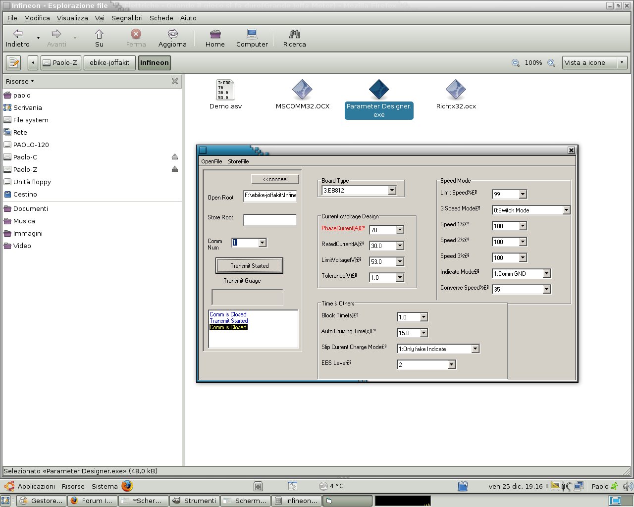

Ecco. sì, se qualcuno riesce a connetersi con la TTL via USB facendo partire il programma da wine, mi farebbe gentilmente un gradito cenno ?
@sergioF: ci sarebbe la funzione Turbo Sochmel...

a parte questa funzione poi se qualcuno indica come fare con il collegamento usb (non vedo la porta) sarà ringgraziato.

http://cgi.ebay.it/INTERFACCIA-RS232-TTL-3V-rs-232-max3232-MONTATO-360_W0QQitemZ190287516150QQcmdZViewItemQQptZAccessori_per_Radioamatori?hash=item2c4e0511f6
questo convertitore usa la seriale, non la usb

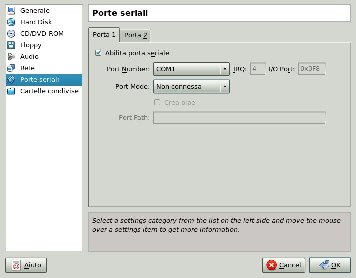

C'e' verso che parta da wine se abiliti la porta seriale trasparene.
Altrimenti avfei un CD con winxxxs avviabile che puo' tornare utile...

Ciao James e grazie dell 'informazione, domanda ma dove dovrei attaccarlo alla centralina e poi il programma di interfacciamento è già installato nella centralina e si scarica in automatico nel computer?? altra domanda aumentando il parametro della velocità a 120 quanto si guadagna in velocità???
ciao
Inserita il: 25/12/2009 18:40:27
Messaggio:
Guarda, ti posto parte della pagina 8 del 'famoso' documento word scaricabile anche dal sito wheelkits
Infineon Controller Software Settings
The Infineon controller is very versatile and can be used in a variety of lightweight EVs.
It has several programmable features that extend beyond the needs of most e bikers but may come in handy to folks in certain e bike applications.
The flash program software (right click "Save Target As...") ... http://98.131.176.65/endless-sphere/Par ... signer.exe
And a demonstration file (right click "Save Target As...") ... http://98.131.176.65/endless-sphere/Demo.asv
You may need to add some COM PORT files for your particular PC OS (Richtx32.ocx & MSCOMM32.OCX).
These are here also (right click "Save Target As...") http://98.131.176.65/endless-sphere/Richtx32.ocx & http://98.131.176.65/endless-sphere/MSCOMM32.OCX
These need to be copied into the C:\WINDOWS\system32 directory for the Parameter Designer.exe to work properly.
Note: hit transmit on pc program then momentary on switch from usb ttl connector to transfer data from computer to controller chip.
Dai illuminatemi un attimo che non vorrei dover rimettere Winzozz per sta cosa qua.
Io ho un adattatore USB-TTL e ho fatto come nel documento 'famoso'.
Inserita il: 25/12/2009 19:20:45
Messaggio:
@Joffa a me ha funzionato ... (pero' non ho provato a trasmettere veramente, mi manca la scheda TTL)
154,4 KB
In alternativa installa VirtualBox e installa windows in emulazione. Funziona che e' una meraviglia!
Qui in basso vedi dove modificare le porte seriali
52,65 KB
42,59 KB

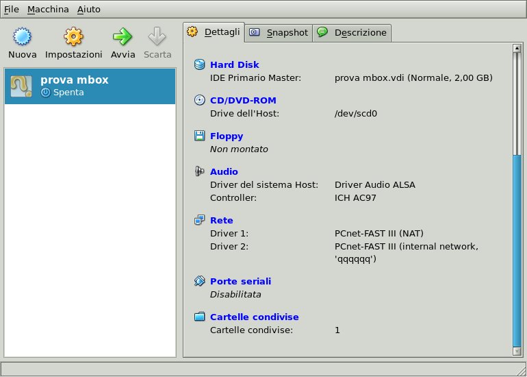

Autore Risposta: joffa
Inserita il: 25/12/2009 21:36:44
Messaggio:
Funzia anche con le USB ?
Sì, con virtualbox il programma và,ma non riesco a sbattere i dati nel chip.
Inserita il: 25/12/2009 21:47:35
Messaggio:
"Note: hit transmit on pc program then momentary on switch from usb ttl connector to transfer data from computer to controller chip."
Hai messo il pulsante per programmare il Chip? (pag 8 del file word)
Inserita il: 25/12/2009 22:08:18
Messaggio:
Sì, ce l'ho messo. Però ho il dubbio che il funzionamento a 3.3 V di questa interfaccia non vada bene. Nel doc si parla di 5 V per scaricare...
83,97 KB
Inserita il: 27/12/2009 14:03:09
Messaggio:
@Joffa ho appena letto su un noto forum oltreoceanico questo:
A) Click on the Start Transmit button in Parameter Designer - nothing will happen, yet.
B) Click on the N/O SPST switch on the power wire of the data cable and hold it closed.
C) Watch the progress bar and the new parameters are flashed into the XC846 - this only takes a few seconds.
D) Release the switch - you have programmed your controller!
inoltre, la tensione proveniente dalla batteria DEVE essere scollegata...
Inserita il: 28/12/2009 11:49:17
Messaggio:
Come sarebbe "deve essere scollegata" ? L'interruttore sta proprio sulla linea della tensione di alimentazione.
La colleghi appunto pigiandolo quei 2 o 3 secondi che ti servono per passare i dati alla centralina.
Il mio problema è Virtualbox, che in versione OSE non presenta più le porte USB.
...E wine che non mi fà patrite il programma.

@HP9000: finalmente la neve è arrivata anche a Roma. Risultato: bici elettrica come prima foto su Corriere della Sera; una buona "promozione" direi.
http://roma.corriere.it/roma/cronisti_per_caso/la-neve-a-roma/gallery.shtml?pagina=1&id_foto=id_img_105361
Autore Risposta: geppetto2009
Inserita il: 12/02/2010 15:41:05
Messaggio:
N.B. Altro "tonnellaggio" rispetto alla neve che hai preso a Milano in Dicembre, e ai tuoi 18 km (io solo 12 km) senza Veltop. Però una rinfrescatina ogni 24 anni, qui a Roma, fa quasi piacere.

Inserita il: 12/02/2010 15:55:09
Messaggio:
Messaggio di hp9000
Milano 21/12/2009.
105,68 KB
GRANDEEEEEEEEEEEEEEEEEE
GRANDE GRANDE SEI MITO!!!!!!!!
fai parte DEI BIG!
208,23 KB
22 dicembre 2009 ore 7:36!!!!!!!!!!!!!!!
Autore Risposta: dandb
Inserita il: 12/02/2010 16:09:53
Messaggio:
scusate ho sbagliato foto quella era del 2 dicembre 2009
alle 11:26
questa invece
122,32 KB
è del 22 dicembre 2009 ore 7:36!!!!!!!!!!!!!!!
andare sulla neve vi garantisco che è figoso!!!!!!!!

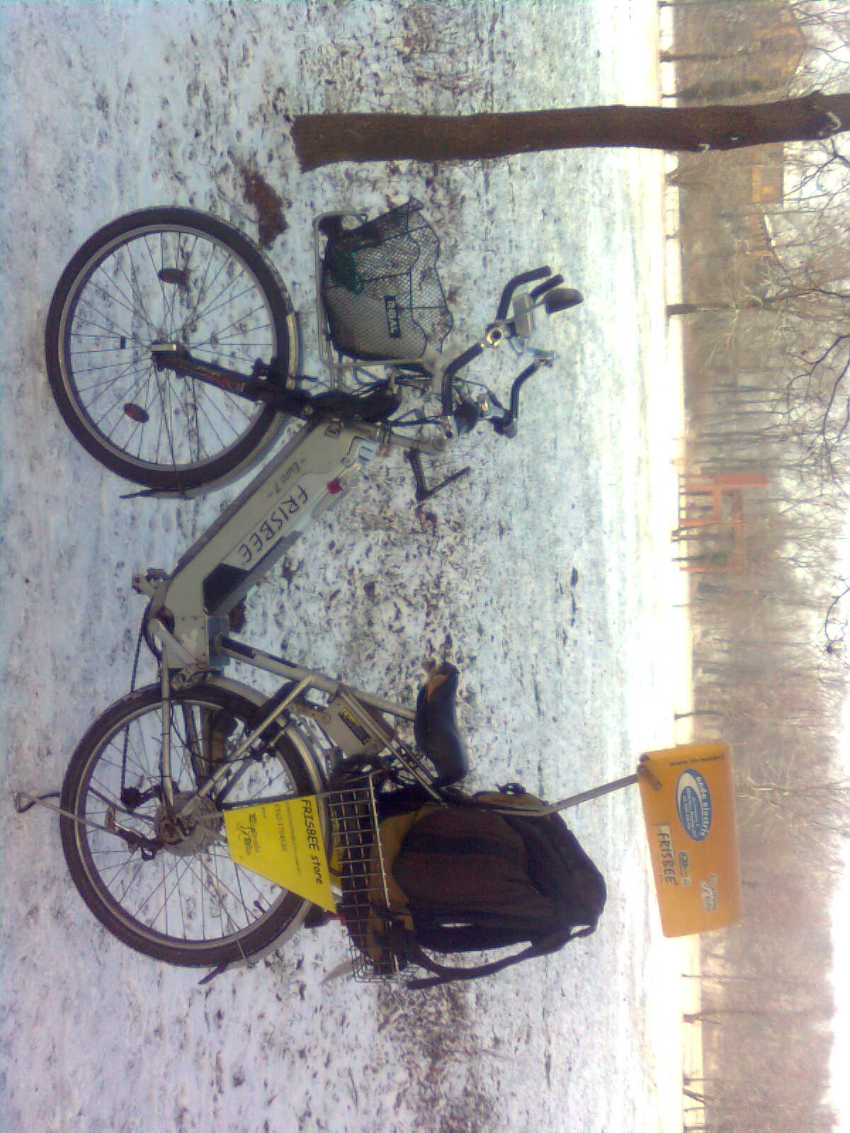

Inserita il: 13/02/2010 09:29:23
Messaggio:
che ne dite di questa.
qui nevicava poco....
ma a volte quando c'è poca neve è più pericoloso perchè il vero pericolo è il ghiaccio
poi mi sono fatto una pista ciclabile ( era)
c'erano 30 cm di neve o più ...fai conto arrivava fino all'alteza del movimento centrale ....
cioè la pista non si vedeva andavo a naso a memoria
viaggiavo come un fulmine perchè era fresca e ci passi in mezzo
senza nessun problema di manovra
i veri problemi sulla strada li creano le auto
perchè pasano e lasciano i solchi sono quelli
veramente pericolosi perchè è come prendere i binari del tram
ma con un fenomeno amplificato di 5 volte!!!!!!
152,86 KB

e evitare superfici grosse e dal profilo alare che generano portanze
o forze trasversali.
comunque anche la stessa velocità della bici oltre alle improvvise folate di vento laterali o raffiche di altro genere
rappresentano una condizione critica......
però credo che siano a norma e testati e omologati per una certa velocità
e certe condizioni.....
forse vengono sconsigliati al'uso per certe situazioni.
a me andrebbe comunque benissimo come struttura di supporto per il pannello fotovoltaico
flessibile da 70W con il quale è perfetto per ricaricare le batterie
sia in movimento sia quando è fermo.

Veltop: la mia sensazione, per le velocità fino a 40 km/h con vento normale di città non ci sono problemi. Anche con raffiche di vento forte magari riducendo la velocità per sicurezza, non percepisco sensazioni di pericolo, anche se effettivamente si sente che fa sbandare un po', ma niente di drammatico. Infatti, al momento,non ho avuto nessun problema.
Riassumendo: basta regolare la velocità in funzione dell'intensità delle raffiche. Con vento normale, nessun problema.
Altra nota: proprio la struttura flessibile e non rigida (il tetto è montato con stecche tipo tenda da campeggio) aiuta con raffiche di vento rispetto a una struttura rigida. Con colpi di vento laterale si sentono le tendine laterali sbattere sulle spalle, ma proprio per questo non fanno l'effetto "vela" così intenso che sicuramente farebbe una struttura rigida della stessa geometria.
Inserita il: 13/02/2010 13:32:35
Messaggio:
40 km/h mi sembra una ottima velocità
ma se mi butto giù ...tipo dalla discesa di Peregallo (Lesmo)
dove tocco i 53Km....direi che è sconsigliabile!
ma lo hai installato sempre...oppure è amovibile quando vuoi?
quanto tempo ci vuole a posizionarlo?
Inserita il: 13/02/2010 19:59:27
Messaggio:
Veltop: testato anche a 59,64 km/h, e non mi ha dato problemi. Sicuramente è più sconsigliabile andare a queste velocità, specialmente con raffiche di vento e freddo intenso.
Dato che lo uso per il tragitto casa-lavoro, quindi la mattina presto (freddo) e la sera tardi(ancora freddo) ho deciso di tenerlo fisso fino a che le temperature di mattina e sera non torneranno ad essere intorno ai 6-8 gradi (valore accettabile per me per viaggiare senza parabrezza).
Comunque si monta e si smonta facilmente. Sul sito puoi vedere i filmati delle istruzioni.
