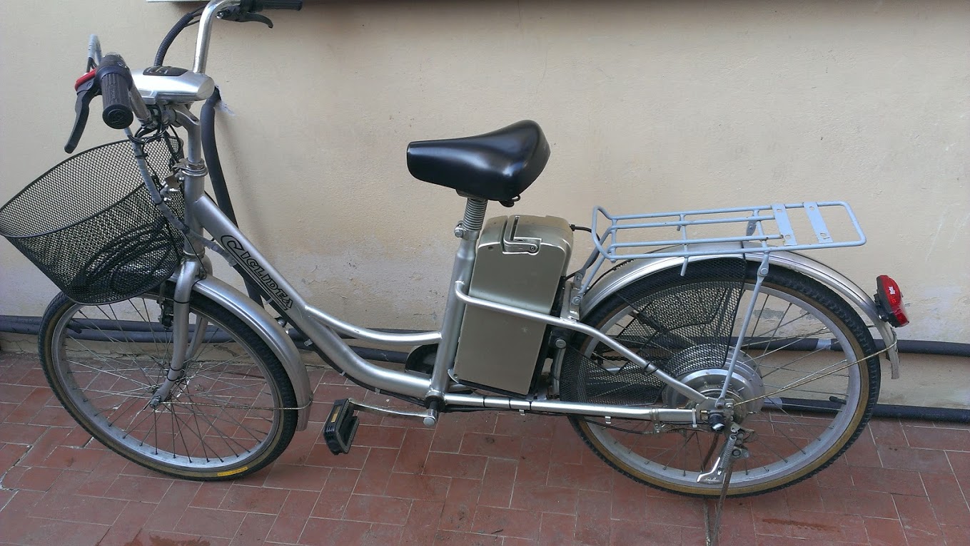

praticamente quest'estate ho acquistato questa bici ed è sempre andata piano fino ad arrivare ad andare cosi piano che le vecchiette con le grazzielline ti sorpassano
velocità massima di 6 mesi fà 20km/h velocità massima di ora 15 10 km/h
dopo circa 4 5 km devo fermarmi 10 min e far riposare

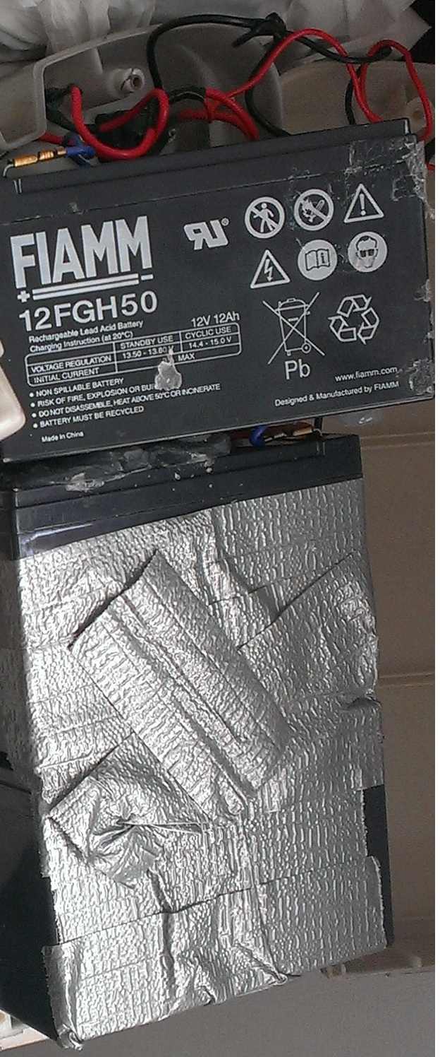

test sulle batterie al piombo FIAM12FGH50
1° test di scaricamento con lampadine da 12v in serie con un consumo di 5ah per 40 minuti dopo di che la tensione inizia a scendere arrivato a 24 ho fermato il tutto e ricaricato
2° test di scaricamento con singola batteria singola lampadina 5ah di consumo continuo circa 2 ore poi la tensione ha iniziato a scendere a 10 mi sono fermato e ricaricato
3° test il più veritiero secondo me ho montato la batteria sul portapacchi di una armony e lì era tutto un dire 30km/h per circa 5 6 km tornato in base tensione stabile a 38 39
quindi le batterie secondo me sono buone di conseguenza cosa può essere? un amico mi ha suggerito le spazzole del motore ma ammesso che siano quelle dove si trovano?

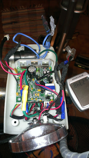

oppure la centralina che è quella integrata nel fanale che nn manda abbastanza corente al motore??

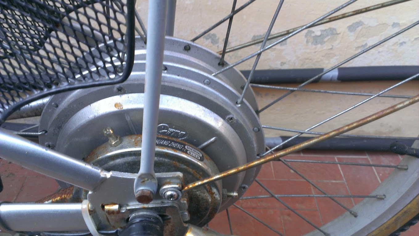

allego foto della bici del motore e delle batterie

PS) Quando fai i test non scaricare mai le batterie al piombo da 12V al di sotto dei 10,5V...

Cerca la centralina (nel faro?)
dovresti vedere se escono due fili collegati ad
un trimmer, taglia uno dei fili e...prova!
Le prime centraline brush motor avevano un
trimmer per limitare la potenza.
Potrebbe essere ossidato dalle intemperie e
limitare quindi la tensione dell'acceleratore.
Se non è così un altro imputato è il segnale
dell'acceleratore: controlla che tra il - e l'uscita
ci siano 4,2v circa con l'acceleratore al massimo.
L'acceleratore ha tre fili: -, 5v e uscita (0-4 v).
Ciao, Angelo

foto centralina
66,84 KB

Sei assolutamente sicuro che le batterie siano ok?

Ebikez posso anche testare un altro pacco ma quel pacco su un altra bici funziona perfettamente prestazioni e durata ottimale

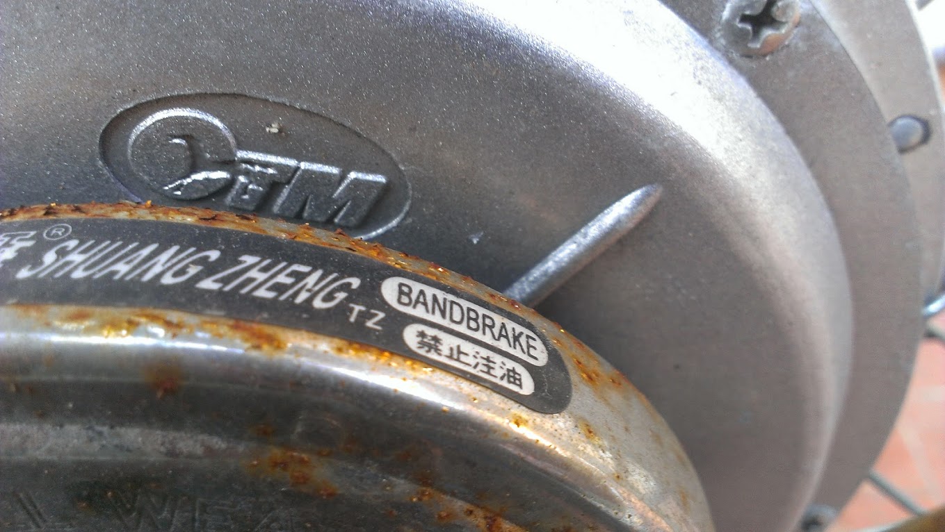

gia che ci sono aggiungo anche che il freno dietro è completamente lente / sganciato quindi presumo che il problema sia interno. potrebbe essere sempre un problema di spazzole che frenano il motore? (ho qualche dubbio xkè per esperienza su elettrodomestici solitamente quando finiscono le spazzole nn gira proprio il motore...)

Non possono essere le spazzole, probabilmente hai un cuscinetto o ambedue danneggiati, infatti la ruota si ferma immediatamente appena scolleghi la batteria e per di più fa un rumore infernale!

Il motore brush è privo di riduzioni.
La ruota, senza alimentazione, deve girare liberamente !
La tua sembra bloccata.
Se è così quel motore ha i cuscinetti bloccati.
Oppure un magnete staccato/rotto che interferisce.
O un'interferenza di altro tipo.
Non fare più esperimenti (ulteriori danni).
Smontalo !!!
A vuoto, sul cavalletto, max 1A di assorbimento.
Ciao, Angelo

ok ragazzi mi avete convinto intanto ho smontato la ruota e il risultato è sempre il solito nn si riesce a capire bene cos'è che lo inchioda appena ho tempo smonto anche il gruppo motore e vi inforerò

vedendo la ruggine che c'è in quella zona,
penso che sia anche stata all'aperto spesso e sovente.
Aggiungiamo che i cinesi sembra che abbiano una predilizione per scarseggiare di grasso nel momento dell'assemblaggio,
e io ti direi di fare una cura preventiva di Svitol,
tanto per vedere subito se migliora lo scorrimento

Guardando il filmato mi viene da pensare che ci possa essere un problema di freno
Supermilky, hai detto che il freno è allentato, ma sei sicuro che non sia bloccato internamente?
Se giri la ruota al contrario è altrettanto dura ? (se il motore è geared, dovresti sentire il ronzio degli ingranaggi che farebbero diventare la rotazione ancora più difficoltosa)

Nn é più bloccato l'ho smontato tutto è lubrificato poi con cerchio montanto su quel coso che usano i meccanici per adrizzare le ruote gira quasi liscia ha solo un leggero attrito in piu rispetto ai cerchi normali. L'assorbimento é nella norma 1ampere sbagliavo io ad impostare lo strumento ma sotto centralina diminuisce a 0.80 insieme al voltaggio che va a 27volt
Ho fatto un giro collegando direttamente il motore alla batteria ed è perfetta quindi a questo punto il problema é la centralina ma come risolvo senza eliminarla completamente?
Autore Risposta: Barba 49
Inserita il: 28/02/2013 23:33:58
Messaggio:
Compera una centralina per motori a spazzole e butta la tua, si trovano veramente a vil prezzo: http://www.ebay.it/itm/CONTROLEUR-BRUSHED-E-BIKE-36V-300-350W-Controller-EBIKE-/190731237433?pt=FR_JG_Sports_Cyclisme_V%C3%A9los&hash=item2c6877b839
PS) I cuscinetti non vanno oliati, vanno ingrassati o sostituiti, se ci metti l'olio questo se ne va in poco tempo e ti ritrovi punto e daccapo.
Autore Risposta: supermiky
Inserita il: 01/03/2013 08:27:14
Messaggio:
Grazie per il consiglio li ingrasso,il problema é che io ho la centralina integrata nel faro e quella li nn ci entra seconda cosa forse piu importante la mia lavora a riduzione sul negativo perché il positivo é in parallelo alla batteria sarà uguale?se cosi fosse forse e ripeto forse riesco a piazzarla sotto il cestino..
Autore Risposta: bammgelo
Inserita il: 01/03/2013 09:41:56
Messaggio:
Compra la centralina che ti avevo indicato nel link,
Toglila dal contenitore, ritaglia il lato che fa da dissipatore
per i mosfet e rimonatalo sui mosfet.
Vedrai che entra nel faro.
Ciao, Angelo

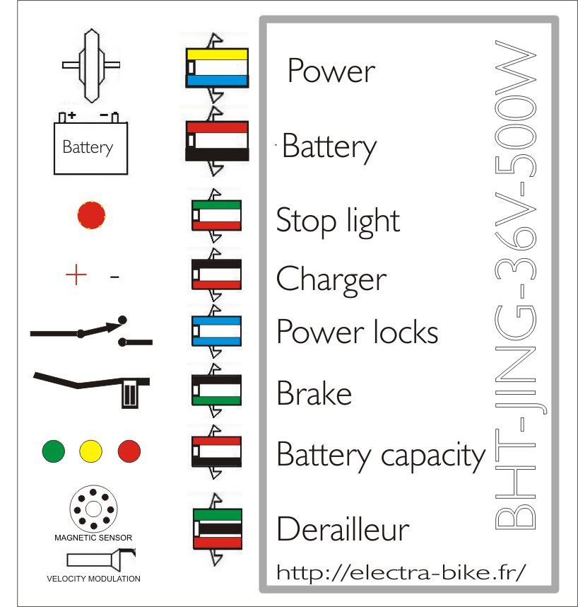

qualcuno sa se il venditore è serio? a distanza quasi di un mese della centralina nn c'è ne ombra (dal track dice che è a milano da 2 settimane...)
nel frattempo mi servirebbero alcuni chiarmienti sullo schema correggetemi dove sbaglio:
POWER= ALIMENTAZIONE USCITA AL MOTORE
BATTERY= ALIMENTAZIONE ARRIVO DALLA BATTERIA
STOP LIGH= LUCI DI STOP (che non ho quindi posso eliminarlo?)
CHARGER= RICARICA??!? (avendo la ricarica sul pacco posso eliminarlo?)
POWER LOCKS= CHIAVE DI ARRESTO
BRAKE= LEVA DEI FRENI
BATTERY CAPACITY= LED INDICAZIONE BATTERIA
DERAILLEUR = sensore magnetico o acceleratore??
88,44 KB
Inserita il: 26/03/2013 14:49:04
Messaggio:
Derailleur è l'acceleratore, non il pas... Per il resto va bene quello che dici!
Inserita il: 29/03/2013 19:48:16
Messaggio:
ma il magnete per la pedalata assisita allora nn c'è?
xkè se derailleur è l'accelleratore manca un connettore..ammesso che nn sia da fare qualche ponte strano...
Inserita il: 29/03/2013 21:53:29
Messaggio:
Guarda che quasi nessuna delle centraline "brushed" in vendita nel mondo ha il connettore per il sensore di pedalata, sono per i monopattini elettrici, quindi hanno solo l'attacco per l'acceleratore.
Se vuoi una centralina con il pas devi acquistarla da un venditore di bici cinesi, solo quelle lo hanno.....
Inserita il: 31/03/2013 18:41:33
Messaggio:
dopo che ho aspettato più di 20 giorni rinuncio alla pedalata , ma il magnete della pedalata come funziona? è un contatto che si chiude/apre al passaggio dei pedali? se così fosse basterebbe una serie o un parallelo con l'accelleratore.. il mio unico problema è che se per caso mi dovesse fermare uno dei 2 3 vigili str... della mia città sono sicuro che avrebbe da ridire (anni indietro mi volevano sequiestrare il monopattino elettrico xkè a loro giudizio era un "accelleratore di velocità")
Inserita il: 31/03/2013 19:02:13
Messaggio:
Il sensore di pedalata è formato da un sensore di Hall che passa in conduzione ogni volta che uno dei magneti del disco ci passa vicino, ed è la centralina che poi (se la cosa è perevista) elabora quel segnale e fa partire l'assistenza, non puoi assolutamente simulare la pedalata in nessun modo, puoi solo bruciare la centralina...
PS) Guarda che il monopattino elettrico (appunto perchè è un acceleratore di andatura) non può circolare da nessuna parte, devi andare in un terreno privato, quindi i vigili avevano perfettamente ragione!!!
Inserita il: 02/04/2013 13:28:49
Messaggio:
il venditore ha detto che posso collegare gas e pedalata in parallelo proverò come dice lui..
notavo che ogni connettore freno, led, chiave, gas chiudono o aprono tutti verso un negativo.. secondo voi posso usare un negativo in comune? poichè ho optaro per installarla nel sotto cestino e potrei cavarmela con un cavetto a 12 usando un polo in comune..
Inserita il: 02/04/2013 17:52:41
Messaggio:
Bene, una bella notizia!
