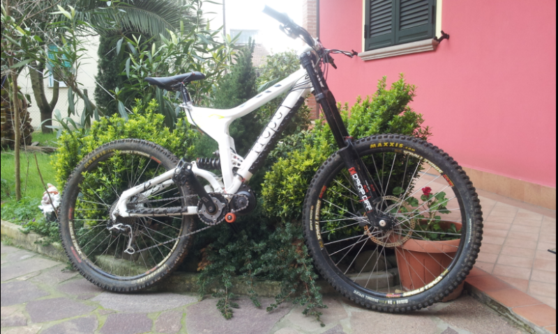

Ragazzi ho bisogno di qualcosa di leggero che mi aiuti a portare su per i monti questo carro armato senza stravolgerne le carattetistiche.
148,69 KB
Non voglio ricorrere al centrale per non ingombrare una parte della bici soggetta a urti(visto l'utilizzo estremo), e per non stravolgere il gruppo guarnitura che voglio resti un dh puro.
Inoltre il centrale lo sto già sviluppando sulla dh Giant.
So che se ne è già parlato e i feedback non sono buoni, ma provo a chiedervi se qualcuno ha qualche informazione un po' più concreta su questi motorini.
18,1 KB
Vi prego siate clementi

Autore Risposta: ercole67
Inserita il: 19/01/2014 16:23:33
Messaggio:
Cute Q100, costano poco e vanno - piano - bene.

il cute nn è male certo con una bici del genere io andrei su qualcosa di piu tosto, tipo un nine super high mega hyper torque. Non so se arrampica coma il cute ma il super mega high hyper speed su ruota 20 arrampichicchia

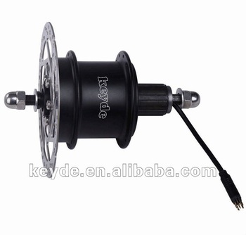

il keyde è a ruote di frizione quindi? lascia stare ho un tongxin e l usura non è compensata da niente, le ruote iniziano a scivolare e se sei sfigato si spacca pure la corona. Il cute pesa pochissimo di piu ed è una rocca in confronto :D

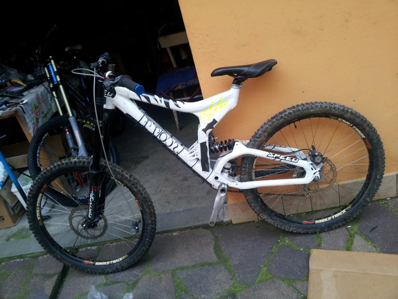

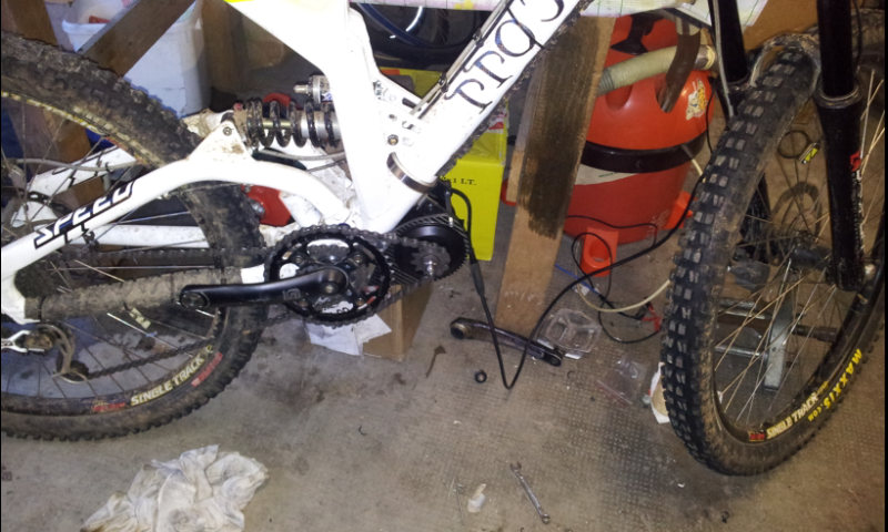

Siccome ho la testa dura non mi sono ancora del tutto arreso.
Se funziona quello che ho in mente, con 1.3 kg di motore + accessori stiamo nei 2 kg.
La batteriá con 33 celle 3400 è giá nel marsupio. Per adesso...Work in progress...

Ciao caro, sicuro che parliamo dello stesso motore?
Questo era il piccoletto della cute, di cui resteranno solo gli avvolgimenti o poco più.
Interessante la bipa da 13 kg ma a me serve una dh. A 5 km da casa mia c'è un bellissima pista e molti ragazzi portano su la bici a piedi.Mi hanno chiesto se si può fare qualcosa che aiuti a portarle su senza caricarle troppo... e ci sto provando.

Tranquillo...ho messo foto a bassa risoluzione, non si capisce bene.
È vero i bafang si prestano bene, questi per niente, ho studiato un sistema che sulla carta dovrebbe funzionare.Tutto su cuscinetti...ma vedremo cosa succederá sotto carico.
Il movimento centrale è ancora gigapipe.
Monteró una guarnitura simile a quella che ho su giant con buone pedivelle da trial.

Ci siamo quasi. Fatta la prova sotto sforzo, il supporto motore è più solido del previsto.
Appena pronti la guarnitura e un probabile tendicatena potró uscire per cominciare a verificare l'affidabilità del baby motore.

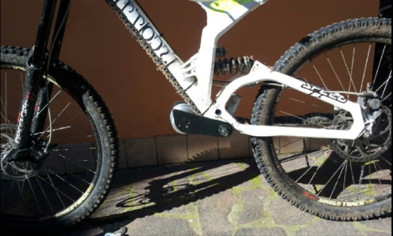

Inserita il: 05/03/2014 22:24:13
Messaggio:
Due pomeriggi di test anche piuttosto duri.Tutto ok, ma causa fango ho percorso poca discesa.Devo perciò approfondire l'atteggiamento del motore sottoposto a scuotimenti estremi.
681,27 KB
Alimentazione : 11s li-ion 18 ampere su percorso poco impegnativo e al momento 15 ampere su salite oltre il 15 -20%
Nessunissimo problema, almeno con il mio peso.
Ma procediamo per gradi, è ancora presto per trarre conclusioni.
Cosa molto importante...rumorosità identica al bafang centrale
