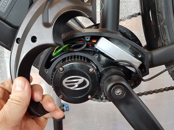

Questo è il Bewo, senza torsimetro
Motorino semplicissimo, come vedi all'interno dell'enorme scocca-telaio è riposta la centralina (color alluminio) libera, non bloccata. E' il primo motore che trovo composto in questo modo.
Pedali e dà subito tutto ma non dà fastidio perchè dà un supporto alla pedalata modesto e consuma, ovviamente poco.
Il Bewo sbloccato in velocità con uno speedup Furious non supera i 35-37 kmH
121,94 KB

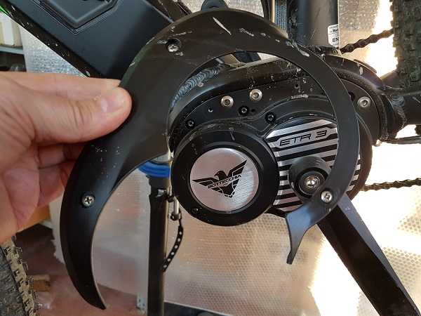

Questo è l' Etr3 di Bottecchia
Già un'altra cosa...
Senza torsimetro
Ho notato una buona gestione dell'erogazione
Sto approntando proprio in questo periodo il nuovo sblocco di velocità Speedup Furious per Etr3 e ancora non so dirti che prestazioni raggiunge
130,03 KB

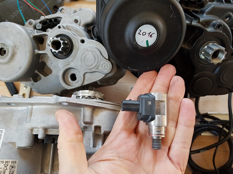

Il sensore Bosch è un aggeggio piuttosto ingombrante (anche troppo a mio parere... ma potrebbe essere stato recuperato da un altro utilizzo!) e non credo costi così poco quanto una cella da bilancino elettronico alla quale credo ti riferisci. La cosa più interessante è come gli ingegneri hanno pensato di sollecitarlo... e lì ho molte difficoltà, come già detto, a spiegarlo e dimostrarlo.
Dài, ne ho uno smontato da qualche parte, lo cerco e più tardi ti mando una foto così soddisfiamo la curiosità...

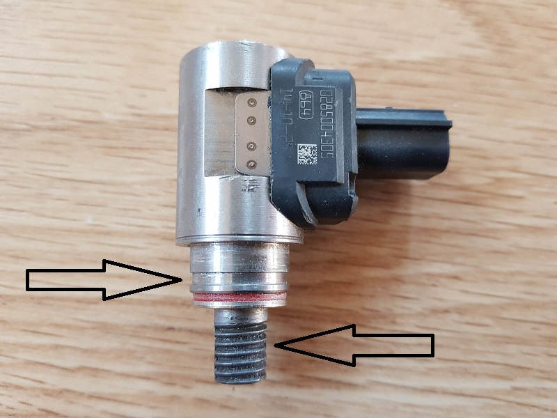

Questo il sensore Bosch:
190,65 KB

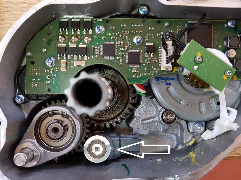

Questo il suo posizionamento nel motore
214,68 KB
Questo il sensore ravvicinato con le direzioni delle sollecitazioni
La parte filettata è solidale alla carcassa del motore
141 KB

Grazie! Oggetto curioso, non capisco bene come fa ad applicarcisi la forza, ma credo che sia uno di quei sensori che misurano la variazione del campo magnetico di un metallo sotto sforzo...
Quindi non è un vero torsimetro sull'asse.
Certo che vedere quelle schede non protette minimamente... almeno sul bbs e anche sul tsdz2 sono affogate nella resina siliconica...
