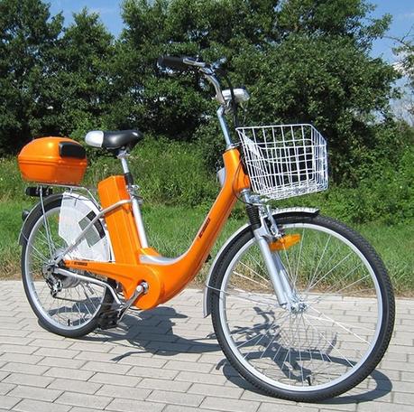

gabriele63 Inserito il - 21/08/2015 : 09:33:52
Intanto un caloroso saluto a voi tutti!
Sono un nuovo iscritto, e da pochi giorni possessore di una bicicletta che ho recuperato in discarica.
Purtroppo la bici era parecchio malconcia, aveva alcuni cavi scollegati (un paio addirittura spezzati dal manubrio) ma grazie al vostro sito e una dose di fortuna sono riuscito a rimetterla in funzione.
Purtroppo non conosco ne il modello ne le caratteristiche. Il mezzo ha una sigla: CSEB03. Non riesco a trovare il manuale d'uso, e pertanto non conosco il significato delle diverse spie led (4 a fianco alla chiave e 5 sul faro anteriore).
Allego una immagine che ho trovato su internet: se qualcuno gentilmente avesse un manuale da inviarmi sarei mega-felice.
Grazie 1000 in anticipo!
Gabriele

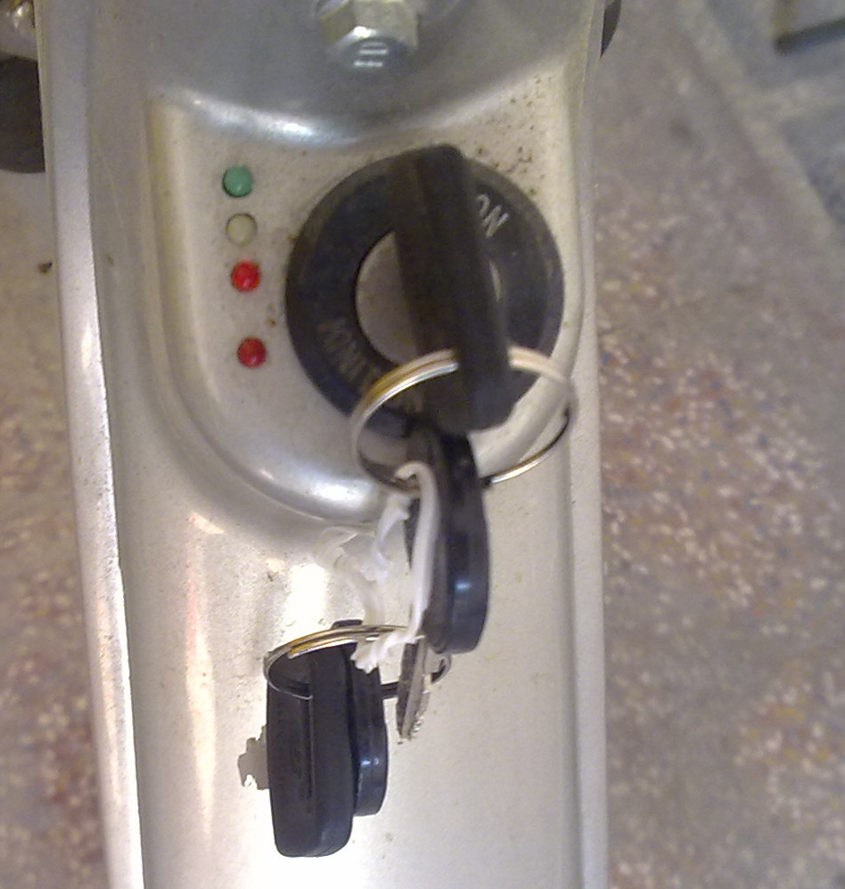

gabriele63 Inserito il - 22/08/2015 : 20:18:41
Inserisco una immagine dell'indicatore che avevo menzionato.
338,81 KB
