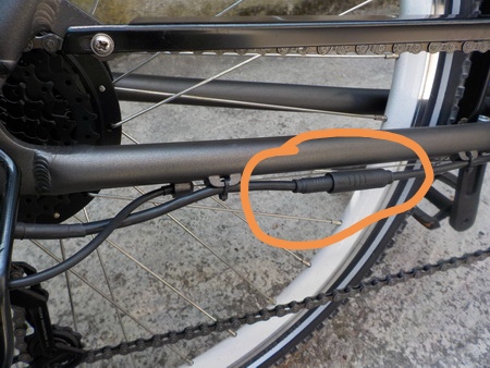

Sergiom1961 Inserito il - 27/06/2018 : 01:06:44
Più o meno così!
79,41 KB
Sergiom1961 Inserito il - 27/06/2018 : 00:57:00
NO NON DEVI SVITARE NIENTE!
Devi tagliare il cavo che esce dal motore e inserire il connettore stagno. Orientativamente dopo una trentina di centimetri.
Ti ripeto se non ne capisci EVITA!

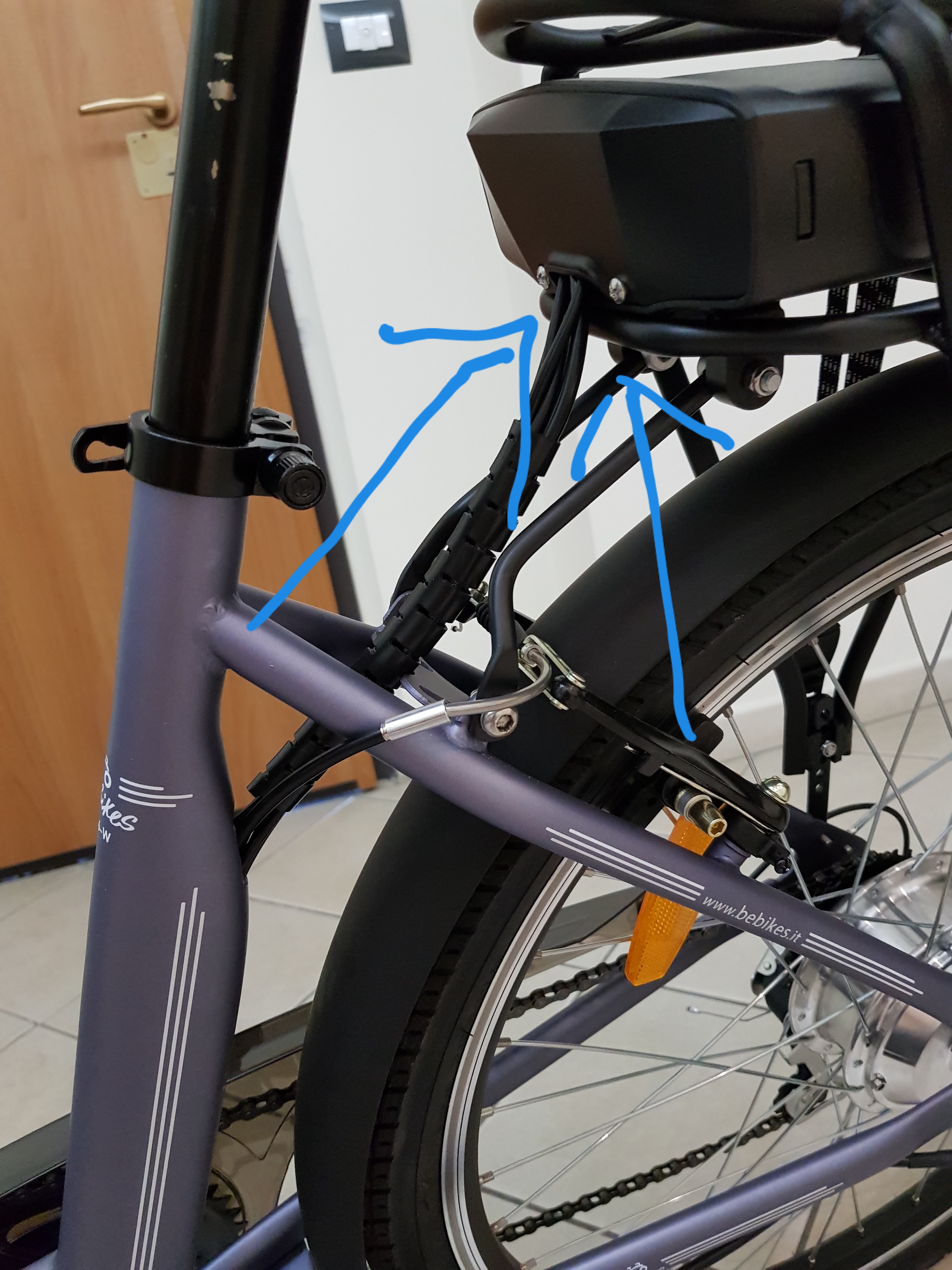

pietrobass Inserito il - 26/06/2018 : 23:18:28
Devo svitare queste 2 viti e poi mi trovo i tre fili?
5013,6 KB
Sergiom1961 Inserito il - 26/06/2018 : 22:14:37
Dimenticavo, se non hai manualità e/o non mastichi almeno un po' di elettrotecnica fai fare il lavoro a qualcuno che sa farlo. Ma ti ripeto un'altra volta che per smontare la ruota non c'è bisogno del connettore.
Sergiom1961 Inserito il - 26/06/2018 : 21:30:47
Devi prenderne uno a 3 poli impermeabile
Tipo questo
https://www.amazon.it/ATPWONZ-giunzione-resistente-intemperie-accoppiatore/dp/B01NBN8BZV/ref=mp_s_a_1_2?__mk_it_IT=%C3%85M%C3%85Z%C3%95%C3%91&qid=1530041083&sr=8-2&pi=AC_SX236_SY340_FMwebp_QL65&keywords=connettore%2Bstagno&dpPl=1&dpID=41-jjshZWRL&ref=plSrch&th=1&psc=1
