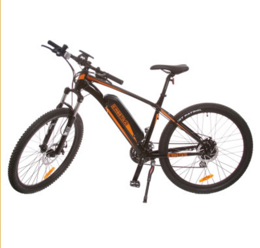

marianor Inserito il - 06/01/2019 : 10:30:26
Emanuelalal ha scritto:
Insomma..
per le escursioni, vorrei alzare un po l'asticella rispetto alle mie misere gambe, ho addocchiato la e-mootika, da quello che ho letto sul forum sembra essere un ottima bici batteria 48V-10Ah motore 250W; 40-70 Km cambio shimano acera 3x8 velocità;peso 23 Kg..
se mi permettesse di non farmi stramazzare al termine di ogni giro, sarebbe un bel traguardo.. per la questione motore non saprei, non trovo informazioni riguardo alla sue caratteristiche :(
il motore,c'è l'ho e l'ho recensita nel reparto prove e test,è un pò più lungo di quello delle ncm,cioè vuol dire che in salita le ncm sono un poco più performanti,ma nei falso piani rispetto ad esse è più rapido,arrivo ai 36 orari se la sblocco,tieni presente che io su una tratta al 10% di salita salgo ai 20 orari senza sforzo alle gambe.
sicuramente non è adatta al fuori strada estremo ma per andare su percorsi battuti o di ghiaia ci vai benissimo,è una bipa onesta per quel che costa
Ghostrider Inserito il - 06/01/2019 : 09:51:51
Secondo me, per l'uso che ne vuoi fare, la Mountain bike EMootika è perfetta
