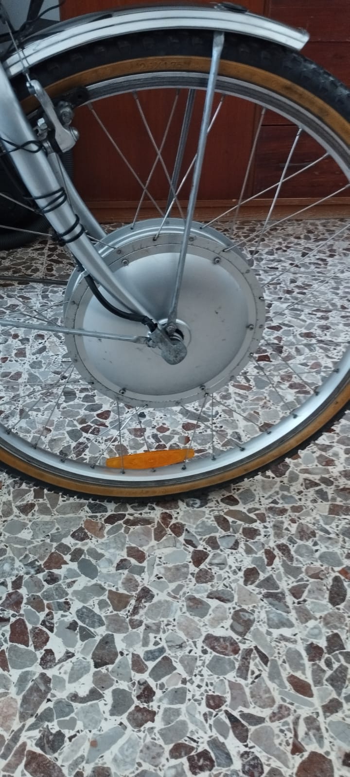

emilio cassini Inserito il - 07/05/2024 : 21:07:05
buonasera,nella mia vecchia cruiser ,marca la prima,la ruota anteriore ha molto gioco e fa molto rumore.Credo che si sia rotto il mozzo su cui sono fissati i tre rulli in teflon,qualcuno potrebbe aiutarmi a reperire questo ricambio?

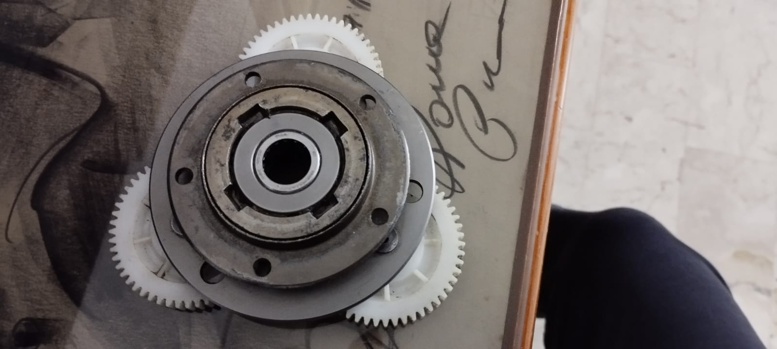

emilio cassini Inserito il - 09/05/2024 : 19:02:53
ho messo nella morsa l'anello con i 5 buchi e con una chiave ho cercato di svitare la ghera ma nulla da fare eppure anni fa un amico riusci' ad aprirla tant'è vero che perse una pallina ma poi ha funzionato lo stesso per anni,peccato che ora non c'è più.Le 3 ruote in teflon vanno montate a sinistra per cui credo che si sviti in senso antiorario
79,06 KB
emilio cassini Inserito il - 09/05/2024 : 18:52:39
guardando la foto sapete dirmi se si svita in senso orario oppure antiorario
85,75 KB

buongiorno,grazie per la risposta,ho controllato minuziosamente tutti i cuscinetti a sfera e non noto il minimo giogo,invece dove c'è il mozzo c'e nè molto.Anni fa un amico riusci' a smontarlo ma perse una pallina,poi rimontandolo sono andato avanti qualche anno,ho tentato di svitarlo ma io non sono riuscito perchè non so se si svita in senso orario oppure antiorario guardando il pezzo con gli ingranaggi sul lato sinistro,datemi una dritta,grazie
Barba 49 Inserito il - 08/05/2024 : 03:38:45
Ma hai il motore nel mozzo anteriore? Se è così il gioco è dovuto ai cuscinetti a sfere che si sono rotti nel tempo: Togli la ruota, smonta il motore e sostituiscili, sono in millimetri e costano una miseria.
Quando avrai tutti i pezzi in mano potrai anche giudicare lo stato degli ingranaggi di plastica presenti nel motore, ma per trovarli dovrai prima risalire alla marca DEL MOTORE, la marca della bici infatti è inutile per fare questa ricerca...
A seconda della marca potrebbero anche essere introvabili, accade...
