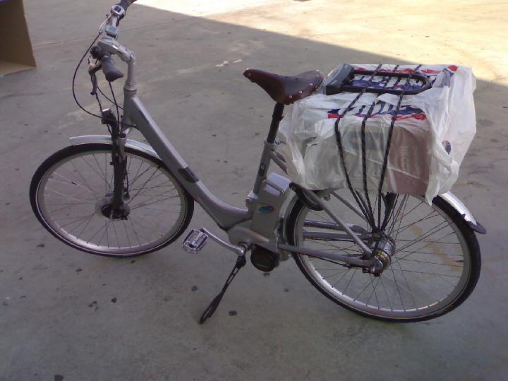

Senza la pretesa di considerarlo un test, non ne sono in grado,
vi posto le mie prime impressioni sulla bici in oggetto.
impressione da fermo
la bici è molto curata anche nei dettagli, il telaio in alluminio
è protetto durante il trasporto da una serie di imbottiture e tutti
i componenti che arrivano smontati sono accuratamente imballati in pluriball e plastica. Per mettere in ordine di marcia la bici dopo il disimballo è sufficiente installare i pedali, infilare il manubrio al suo posto, regolare la sella e montare la batteria (già carica).
Il manuale originale è completissimo, ci sono i manuali anche di tutti
i vari componenti shimano, del lucchetto. peccato sia in molte lingue
ma non in italiano. L'importatore ha tradotto, peraltro bene, le pagine dove è descritto l'uso del panasonic.
La bici è dotata di serie di un lucchetto fisso bloccaruota che a me
sembra molto buono e robusto.
il cambio è al mozzo nexus a 8 velocità.
impressione in moto
premetto che non ho mai provato altre bici con il sensore di sforzo,
ma l'immediatezza dell'assistenza alla partenza da fermo è impressionante. Ha 3 livelli di assistenza e all'accensione il sistema si setta su quello intermedio. La mia prima impressione è stata un pò
strana, mi aspettavo un aiuto "diverso", poi facendo un pò di strada
ho visto che in pianura l'aiuto era più evidente usando marce lunghe,
Credo comunque che ci sia molto da abituarsi, in certi momenti mi
sembrava che assistesse di più, poi dopo 10 metri sembrava che assistesse meno o anche che aiutasse a scatti.
In salita l'aiuto è sempre più evidente usando comunque marce non proprio corte, 4 o 5, piuttosto che la 1 o la 2.
L'assistenza alla partenza da fermo in salita è da non credere, anche nei punti più ripidi fermandomi ripartivo all'istante senza sforzo.
Resta sempre l'impressione anche in salita che subito dopo la partenza
assista di più rispetto a quando sei in moto da un pò.
Ho provato comunque nel tratto meno impegnativo della salita a disinserire l'assistenza e anche scalando dalla 4 in cui ero alla 1 mi sono praticamente piantato....non sono un gran che in forma.....
A motore spento in pianura la scorrevolezza è accettabile.
La prova è durata poco, 5-6 km al massimo, ma ha compreso 2 salite dure che a farle con la muscolare vai su con con il megarange, e le
ho fatte tutto sommato senza neanche troppo sforzo, anche se speravo di farne comunque meno......poi mi sono preso uno slavandone e sono tornato a casa.......
Stasera se riesco altro giro e poi posto le ulteriori impressioni
Ps: la batteria usando sempre il livello di assistenza massima ha
spento un led dei 5 che ha.

pitta00 Inserito il - 04/07/2008 : 16:42:10
[quote]elle ha scritto:
"che sella ci hai messo?"
Sì, sì, è una Brooks ma per ora è duretta!
L'ho incremata con della crema che avevo per gli interni in pelle "Conolly" che avevo da parecchio spero che parlando la stessa lingua si senta più a suo agio con il mio "popò" addosso...
"attento che così gli elastici ti si allascano maledettamente e ritrovarli da noi non è facile... io ormai giro coi miei annodati!"
Grazie dell'avviso, vedendoli in tantissime bici credevo fossero di facile reperibilità ed effettivamente li avevo stirati un po'
"però lasciami spezzare una lancia a favore del cavelletto centrale (che io non ho): credo che se devi caricare un bambino dia molta più tranquillità"
Il mio pupo ha 4 anni ed è sui 18-19 kg: va con le rotelle e mi pare troppo grosso per il trasporto sulla mia bici e troppo piccolo per l'autonomia... sto valutando i seggiolini "seri" ed i vari attrezzi da traino.
PS Mi sono riletto ed ho seminato errori d'ortografia-battuta ovunque: sorry.
[/quote
pixbuster Inserito il - 04/07/2008 : 16:28:13
pitta00 ha scritto:
Ecco la bici con la macchina da cucire sul cavalletto laterale, visto Pix?
Ho capito il perchè: il tuo cavalletto centrale ha un ottimo sbraccio laterale ed è infulcrato all'altezza del movimento centrale invece che sulla forcella posteriore come lo hanno di solito le bici turistiche
Così la stabilità è sicuramente elevata !
biemilio Inserito il - 04/07/2008 : 16:01:40
Quoto in pieno Elle: con mia figlia di 5 anni molto più facile farla salire con il cavalletto centrale! Esteticamente fa pietà, però!
elle Inserito il - 04/07/2008 : 15:55:35
pitta00 Inserito il - 04/07/2008 : 15:48:33
105,88 KB
