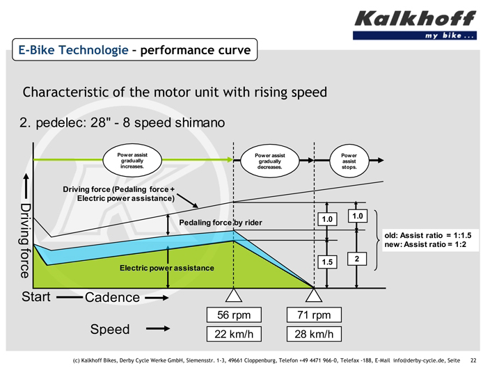

A questo punto della discussione possiamo affermare che tutti i modelli legali del gruppo Derby dal 2010 sono tarpati a 276 giri ?
Si,
credo che si possa avere un ragionevole affidamento sul fatto che tutti i modelli Kalkhoff siano "tarpati" compreso le versioni sportive; la conferma viene da Parker: anche la sua sportivissima ProConnect S10 XT (corona 41, pignone motore 14, pignone al cambio più piccolo da 11) è sicuramente "tarpata".
Quindi con tutta probabilità mentre prima il Panasonic era più semplice nel senso che non era settato un numero di giri al quale il motore dovesse spegnere ma arrivava naturalmente al massimo e in caso di superamento interveniva la ruota libera e il motore comunque girava alla massima rotazione consumando il minimo dei watts necessari a superare gli attriti interni, ora invece c'è un taglio intorno ai 276 giri del pignone motore e io ho ipotizzato che tale taglio sia operato dal microprocessore Renesas che è stato appositamente programmato in tal senso con un intervento di "tuning".
Il motivo di questo taglio ci è ignota, ma di sicuro non incide sulle prestazioni, anzi ho già detto che la mia Agattu 2010 ha prestazioni superiori a quella precedente, anche la piacevolezza di guida è superiore, non si avverte la pigrizia nel salire di giri del precedente Panasonic e nemmeno si avverte il fastidioso effetto Won-won che tu stesso avevi definito come "onda mistica" ti ricordi?
Forse sono intervenuti anche sulla "funzione di persistenza" descritta da Riker.
Comunque per completezza rimando al Topic di Riker che magari qualcuno dei nuovi ha perso: http://www.jobike.it/forum/topic.asp?TOPIC_ID=5519
e di cui inserisco il passo saliente:

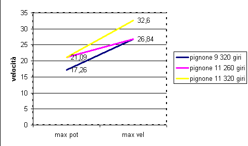

Se ho capito bene fermo restando la corona da 41 e modificando i pignoni motore (stessa cosa cambiando la corona da 41 con quella da 35):
Pignone da -9 assistenza max - 45 ped rpm 200 - velocità max - 70 ped rpm 320 - velocità bicicletta =25kmh
Pignone da 11 assistenza max - 55 ped rpm 200 - velocità max - 85 ped rpm 320 - velocità bicicletta >25kmh
Quindi , a fronte di una caduta di assistenza più repentina, invece che limitare la velocità massima della bicicletta con un pignone più piccolo che offre la sua massima potenza ad una cadenza troppo bassa, si è limitato il numero massimo di giri a circa 260 giri che riportano l'assistenza fino alle 70 pedalate rimanendo nella velocità legale però lasciando l'assistenza forte alla frequenza più decente del pignone da 11 di 55 pedalate al minuto. (45 pedalate al minuto del pignone da 9 sono veramente poche per cui pedalando più veloce di quella misera cadenza alla fine si fa uno sforzo maggiore). A questo punto però non ho capito una cosa: sia il motore da 300 che quello da 250 scaricano tutta la potenza a 55 pedalate al minuto per cui quello da 300 rimarrebbe comunque illegale.

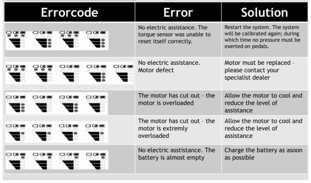

I problemi che hai rilevato (lampeggio dei led al manubrio)...
Voi parlate del terzo tipo di errore vero? (the motor has cut out - the motor is overloaded)
sequenza :
i led della batteria spenti e i tre dell'assistenza che si accendono insieme, si spengono e si riaccendono?
6,24 KB
Si il problema è quello del punto 3. non è che mi capiti spessissimo a dire il vero. Inoltre da quando ho rimesso l'11 non l'ho piu notato. C'è da dire però che evito percorsi troppo ripidi (oltre 10-12%)che sono noiosi a favore di percorsi più lunhgi ma meno impegnativi. Lo facevo anche quando uscivo con la microbike nonostante mi assistesse di più.
Mi è successo anche il problema descritto al punto 1 della tabella e cioè i 3 led dell'assistenza accesi alternativamente ai tre della batteria. Succede quando sei già avviato e hai un rapporto un po troppo lungo e ti metti a spingere come un forsennato. Va in errore il torsimetro...

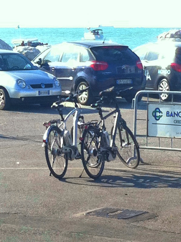

Nella foto in basso un po sgranata si vedono la mia bipa e la flyer del mio amico. Ormai andiamo sempre in tandem
Complimenti al tuo amico per l'acquisto!
Fateci una recensione comparativa..
Magari una piccola comparativa si può fare, ma già ho notato che sono entrambi ottime e hanno prestazioni pressocche identiche.

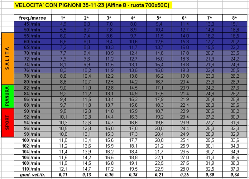

P.S. Proprio ieri ho modificato anche l'assetto della mia bipa che ora è 35-11-23.
Acciderbolina, tu si che vai via di pedalata agile. non credo proprio che sarei in grado di resistere a quei ritmi. Già sono tante le mie 87 pedalate.
E tieni anche presente che Bengi ha il motore che si "spegne" a 320 praticamente ad una cadenza di 100 !!!
E' come se tu avessi un 13 al motore!

I problemi che hai rilevato (lampeggio dei led al manubrio) sono dovuti prevalentemente a due fattori:
a) un eccessivo assorbimento di corrente richiesto dal motore per velocità troppo alta o comunque per potenze troppo elevate;
b) surriscaldamento del motore per sovraccarico dello stesso dovuto oltre che ad un eccesso di potenza anche ad un regime troppo basso che provoca un degrado del rendimento del motore con conseguente notevole sviluppo di calore.
Anche questa è una situazione che ho già sperimentato e che ho risolto:
a) in primis evitando di utilizzare il livello massimo di assistenza(150%), anzi utilizzando quasi esclusivamente l'assistenza minima (50%) e solo sporadicamente per brevi tratti quella intermedia;
b) evitando di installare un pignone motore eccessivo (da 14 con corona da 41 o da 12 con corona da 35) in caso di percorsi montani e cercando comunque di mantenere sempre un'elevata frequenza di pedalata (mediante un uso accorto del cambio) che porta il motore a girare a regimi prossimi al suo rendimento massimo ...

A proposito di corone e pignoni e cadenze di pedalata, vorrei condividere un aggiornamento sull'impostazione della mia pro-connect. Chi mi ha seguito su su questa discussione http://www.jobike.it/forum/topic.asp?TOPIC_ID=10927 sa che sono configurato con 19-12-41, invece della configurazione standard di 19-9-35 che kalkhoff sembra aver adottato per alcuni modelli dal 2010 / 2011. La mia personale configurazione mi permette di raggiungere le 80 ped/min (poi l'assistenza cessa)e i 36 km/h. E' ormai palese, grazie al contributo di molti appassinati di questo forum (DIPIGI in primis), che le bici che escono di fabbrica con 19-9-35 hanno un motore in qualche modo limitato a 276 giri invece dei soliti 320.
Ieri, insieme al mio amico che si è innamorato del motore panasonic dopo aver fatto un giro sulla mia pro-connect, siamo andati a trovare Sergio (Ferronis) il quale gli ha fatto provare una flyer T2 (bel mezzo veramente, il telaio è bellissimo, sia nelle linee che nella lavorazione). Contestualmente il buon Sergio è stato così cortese da rendersi disponibile per cambiare configurazione alla guarnitura della mia pro-connect che è passata a 18-12-35. La mia configurazione ideale probabilmente era 17-...-35, ma purtroppo il prodigo Ferronis non aveva a disposizione il pignone da 17 (nemmeno uno da 16). Comunque è disponibile a ordinare un 17 (o un 16) nel caso non mi trovassi bene con questa configurazione.
Naturalmente ce ne siamo tornati a casa soddisfatti, io con la pro-connect ri-configurata e il mio amico con la sua nuova splendida flyer T2, felici come angioletti.
Allora: il mio amico è in configurazione originale (a parte il pignone motore) in 21-11-41. Questo significa che il suo motore dovrebbe morire a 320 canonici giri. Ed esttamnete a 85 ped/min a 35 Km/h. Le nostre rapportature sono praticamente quasi identiche, lui ha un rapporto di 41/21=1.98 io di 35/18=1.94 quindi io pedalo leggermente più celoce (entrambi abbiamo il cambio tipo nexus 8 velocità). La differenza piu lampante quando viaggiamo affiancati è che il WON-WON del suo motore è più intenso del mio. Insomma il suo motore risulta un pochino piu rumoroso. Forse perche gira a regimi più altri del mio? Non abbiamo nototato differenzre sostanziali di prestazioni ma non è detto che non ci siano piccole differenze dovute ai diversi regimi di rotazione.
Dal canto mio, con il pignone motore da 12, ho notato un'assistenza continua e costante a qualsiasi rotazione dei pedali. Si raggiungono anche ragguardevoli velicità, intorno ai 38km/h ma si frulla sulle 95 ped circa. Inoltre, al rientro a casa, dopo un 3 o 4 km di salita al 10% circa (dunque non particolarmente impegnativa) mi è andato in lampeggio il led dell'assistenza con relativo taglio dell'aiuto del motore. Ciò è dovuto anche al fatto che avevo una zavorra di quasi 10kg al seguito più i miei cospicui 100 kg. Non da ultimo il pignone da 12 che in salita fa lavorare il motore a regimi molto bassi. Per questo, appena a casa, ho rimesso l'11 ( anche su consiglio di Sergio). Con l'11 non noto particolare miglioramento dello spunto del motore ma l'assistenza mi abbandona intorno alle 86 ped/min e a 34 Km/h, in pratica sono le prestazioni della flyer T2 del mio amico. Domanda: non sarà che questa limitazione dei 276 giri fa lavorare maggiormente il motore a regimi non proprio idonei? si spiegherebbe il lampeggio del led assistenza. Anche perché mi è successo altre volte,anche con il pignone motore da 11 quando avevo la configurazione 19-11-41.

Per quanto riguarda la combinazione dei pignoni, dopo varie prove su percorsi diversi e con diversi assetti, sto meditando di privilegiare l'uso montano e offroad della mia bipa che ha ruote da 28" ed è gommata con coperture da 50 (700x50C).
A tale scopo credo che un buon assetto possa essere il 35-11-23.
Allego la tabella con lo sviluppo delle rispettive velocità alle varie cadenze di pedalata.
315,78 KB
Qui si può notare innanzitutto come con tale configurazione si abbia la piena assistenza fino a circa 65/min (caselle su fondo blu) a partire dalla quale l'assistenza diminuisce e si annulla a circa 98/min (caselle su fondo grigio graduato).
Il grande vantaggio di questa configurazione sta nel fatto di avere una prima marcia a sviluppo metrico molto ridotto il che consente di superare (con l'assistenza max) tratti a pendenza dell'ordine del 25% che - specie in offroad - non sono così infrequenti ...
Inoltre in tale tabella ho evidenziato al lato sin. i range di frequenza che in linea di massima possono essere usati nelle varie situazioni.
Nella mia ipotesi (molto spannometricamente, in base alla mia esperienza) ho valutato che in salita si può pedalare tra le 55 e le 80/min. Chiaramente le frequenze più basse sono tipiche delle salite più toste (oltre il 15%), mentre quelle più alte sono tipiche delle salite più pedalabili (sotto il 6%).
Sempre molto approssimativamente e un po' soggettivamente, ho visto come in pianura si possa viaggiare in tutta tranquillità tra le 82 e le 88/min: situazione classica in cui non si voglia sudare procedendo ad una velocità discreta (tra i 27 e i 30Km/h).
Infine, nel caso di uso sportivo della bipa (sempre in pianura) possiamo vedere come con tale configurazione l'assistenza ci sia ancora fino a circa 98/min cui corrisponde una velocità di circa 33Km/h.
E' vero, non è una velocità molto alta, ma ritengo questa più che sufficiente anche per un uso sportivo e - tutto sommato - ancora sicuro della bipa.

dipigi Inserito il - 26/08/2011 : 12:49:40
ferronis ha scritto:
quindi ti chiedo se puoi montare il pignone da 9 e fare 16/9/35, se riesci ad arrivare alle 82 battute con una velocità di circa 38 kmh vuol dite che il motore gira a 320 giri se il motore muore a 276 giri già a 70 battute il motore muore alla velocitò di circa 32kmh e sicuramente sentirai una grossa resistenza per arrivare ai 38 kmh.
stamattina prima di venire al lavoro ho rimesso il pignone motore da 9; quindi ora mi trovo ad avere 16/9/35
avverto che il motore mi si spegne in maniera evidente a
20kmh in quinta
25kmh in sesta
29kmh in settima
33kmh in ottava
Tutto mi sembra che quadri con
cadenza 71,
276rpm e
gear ratio del nexus (1:1 quinta, 1.223:1 sesta, 1.419:1 settima 1.615:1 ottava)
A proposito la cadenza sicuramente è 71, ho trovato questo sul sito del distributore inglese:

Azzardo una tesi nell'ipotesi che invece il regime massimo fosse di 320 giri e non di 276:
Potrebbe entrare in gioco la sensibilità del torsimetro (e questo sì potrebbe anche essere stato tarato diversamente).
Il torsimetro legge la variazione di coppia, non la coppia istantanea sui pedali : potrebbe essere che ad una certa velocità di rotazione dei pedali (oltre le 92), l'intervallo tra una lettura e l'altra non sia più in grado di leggere che ci sono variazioni di coppia.
Ecco che sebbene il motore potenzialmente girerebbe ancora più veloce in verità si fermerebbe.
Questo potrebbe spiegare perchè nel display non vedi proprio neanche una linea di assistenza.
In fine ho provato a fare un po' di calcoli molto spannometrici di come si dovrebbe comportare la tua bici a regime di rotazione di potenza massima (177 giri) e di velocità massima se si tratta di 320, confrontando con una bici con pignone motore da 11 (come Osva).
64,67 KB
Balza all'occhio che la velocità massima teorica di 53km/h resterebbe appunto teorica (anche non valesse la mia tesi sul torsimetro), visto che ci vorrebbe una cadenza 109 con 32kg di pressione sui pedali e 630W del ciclista
Col pignone da 14 avresti la massima assistenza a 29,5 km/h mettendoci di tuo solo 43W, mentre con il pignone da 11 23,2 Km/h ma fatica proprio zero, probabilmente ti basterebbe e avanzerebbe un livello di assistenza inferiore a 1,5.
I rendimenti del motore ai vari giri li ho buttati su di manica larga: 50% a regime di rotazione massimo e 70% a 270 giri.
La potenza massima del mootore l'ho messa sui 500W tondi tanto per semplificare, poi il 300W avrà qualcosa di più gli altri qualcosa di meno.

Anche io credo che la Kalkhoff non si sia complicata la vita nel ridurre il numero massimo di giri e credo che la parola finale, viste anche le mie ultime esperienze, sia data da una prova pratica che stabilisca la veridicità delle giuste supposizioni di Gianfranco, al proposito ti chiedo la guarnitura della tua bici per capire a quante pedalate dovrebbe morire.
Ecco qua:
assetto originale 19/9/35 :
ad una cadenza ipotetica di 71 (71battute*35corona/9pignone = 276rpm) l'assitenza "muore" a 27,75kmh =
71*2.19(circonferenza)*35(corona)/19(pignone nexus)*1.615(sviluppo nexus in ottava)*60/1000(per convertire i metri al minuto in kmh)
assetto attuale 16/11/35 :
la cadenza passa a 86.74 battute (276rpm*11pignone/35corona) e l'assistenza "muore" a 40.26kmh =
86*2.19*35/16*1.615*60/1000
Sulla ProConnect S10 XT di parker:
assetto 11/14/41 siamo partiti dall'ipotesi che l'assistenza cessi a 46kmh e siamo arrivati alla conclusione che anche in questo caso il regime sia 276rpm (cadenza 94 battute)
