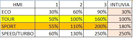

job Inserito il - 18/06/2013 : 11:00:03
AlexSv ha scritto:
... noi "ragazzi2012" ne abbiamo 3 di eco e siamo felici di averle direi
In effetti ecco come siamo messi noi del 2012, quando si parla di eco bisogna specificare sempre il livello perchè eco 3 è più forte di tour 1 .
Poi voi siete sicuri di cosa significa 30% , di che ? Dello sforzo impresso sui pedali ?
eco 1 = 30%
tour 1 = 50%
sport 1 = 55%
eco 2 = 60%
speed 1 = 60% (doppione inutile)
eco 3 = 90%
tour 2 = 100%
sport 2 = 110%
speed 2 = 130%
tour 3 = 160%
sport 3 = 200%
speed 3 = 250%

Per sfizio ho rimesso le slick e rifatto la mia classica Corvara-Passo Gardena:
142,5 KB
Completo i valori del Gps e del computer Bosch (2 tacche consumate) con:
Watt occorsi = 485
VAM oraria = 1419,53
Non credo con il Bosch si possa far molto meglio, ma credo che chi sa giocare con i pignoni del Panasonic ci possa stupire ulteriormente!
