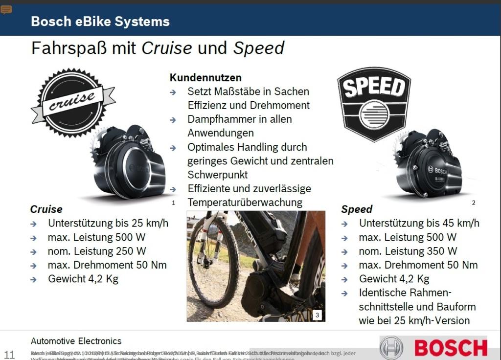

Non è solo sensazione: Bosch lo ha sempre dichiarato almeno per il Classic!
118,02 KB
e poi, scusate se rifaccio il calcolo di cui sopra su 250W (250*0,82)*0,90) il Bosch ci metterebbe 184 Watt e io 430 Watt?!!!

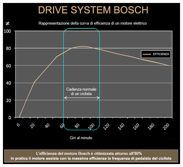

Bengi, anc'io ho la sensazione che il Bosch sia molto più potente dei 250W continui e che questo spieghi il rendimento elevato perchè, come dicevo appunto prima, il motore viene "parzializzato" fornendogli una tensione minore
E fin qui siamo tutti daccordo: resta da vedere quando il rendimento minore del motore centrale incrocia quello degli hub

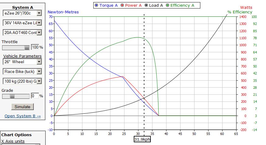

I motori elettrici a magneti permanenti (compresi gli hub e i Bosch) hanno grafici di questo tipo, con una caduta del rendimento molto ripida avvicinandosi alla velocità a vuoto
85,3 KB
Per ottenere un andamento come quello indicato da Bosch mi pare che si debba parzializzare molto l'alimentazione (forse è per questo che Pedalopiano dice che a basse frequenze il motore non spinge)
E questo è quello che si fa con il manettino: si riduce la tensione al motore quando le velocità sono basse, per mantenere una efficienza accettabile cercando il compromesso fra potenza e rendimento
E poi io parlavo, col centrale, di cadenze fra 50 (rendimento 65%) e 60 (rendimento un pò meno di 75%)
Un hub che abbia velocità massima 30 all'ora, a 10km/h e a manetta, ha un rendimento - secondo il grafico - del 56%
Se la seconda riduzione che ha il Bosch ha un rendimento del 90% (e io credo che lo abbia più basso) si passa a 59% a 50 pedalate al minuto: è più efficiente ma non di molto

pixbuster Inserito il - 14/03/2014 : 00:22:48
Bengi dai non fare finta di non capire:
nei test non mi calo nei panni del ciclista allenato ma in quello di un utilizzatore "della domenica"; non faccio pedalata rotonda, non spingo a cadenze elevate e non mi alzo in piedi sulle salite
Ho riportato il valore che ho misurato (57 chili) e una persona del mio peso, solo spingedo ben attaccato al manubrio ma senza alzarsi e tirare (l'ho già detto prima) al massimo arriva intorno ai 65
Aveva fatto delle prove in questo senso anche Job ma non riesco a ritrovare il thread
Nicot, non so interpretare quel grafico perchè mancano le curve di coppia e di potenza: sembra che il motore possa arrivare a 200 ped/min e che a 60 (meno di un terzo della velocità massima) abbia ancora un rendimento del 75%
85,3 KB
Ma tutte queste sono considerazioni teoriche: sappiamo bene dalla pratica che andare sul 20% con un hub da 30 all'ora è fuori dalla sua portata; sul 15% ci arrivano convenientemente solo gli hub progettati per salita e sul 10% ci vanno un pò tutti gli altri
Ci manca di appurare in pratica se ci sono differenze di autonomia, in pianura e a pari sforzo sui pedali, fra hub e centrali
Dalle prime prove che ho fatto con il Bafang sembra che questa differenza ci sia e sia anche sensibile, ma mi mancano ancora dati precisi
Ma nessuno monta sul Bosch un wattmeter ?
Nicot Inserito il - 13/03/2014 : 22:15:56
pixbuster ha scritto:
Nicot, anche i motori centrali non vanno sempre al loro regime "ottimale" nonostante il cambio
Poichè possono sostenere cadenze di pedalata di 110ped/min, significa che la loro velocità a vuoto è di quel valore o anche più
Per poter fare erogare potenza e coppia al motore, bisogna scendere di velocità; inesorabilmente scende anche il rendimento
Cioè, indipendentemente da quello che può fare la centralina, se si vogliono i 50Nm sulla corona, bisogna far girare lentamente il motore; sicuramente questo peggioramento del rendimento è minore rispetto ad un hub: se un hub nasce per 30km/h a vuoto, quando andiamo a 10km/h siamo ad un terzo della velocità; con un centrale da 110 giri/min (alla corona) si può passare a 50-60 che sono solo la metà
Ma sui centrali bisogna considerare la doppia riduzione che peggiora un pò di suo il rendimento
Sugli hub succede che, se non si aiuta con i muscoli, la velocità scende a valori troppo bassi e il rendimento va a finire ... sottoterra; ecco perchè avere la rapportatura giusta serve: si può aiutare in modo più redditizio il motore a non scendere ai 7-8km/h che sono generalmente il limite invalicabile per avere potenza alla ruota
Scusami Pix, ma proprio non capisco: vuoi dire che quanto indica la tabella qui sotto è sbagliato?
88 KB
Da questa tabella io capisco che se faccio girare la mia corona (e perciò il Bosch) a 85/100 rpm ottengo la massima efficienza del motore (circa l'82%); con i rapporti della mia Hai (31x36 non a caso) a 7 Km/h la cadenza arriva a 65 rpm con un'efficienza comunque di circa il 75% (solo 7 punti %li meno del massimo): cos'è che mi sfugge?
