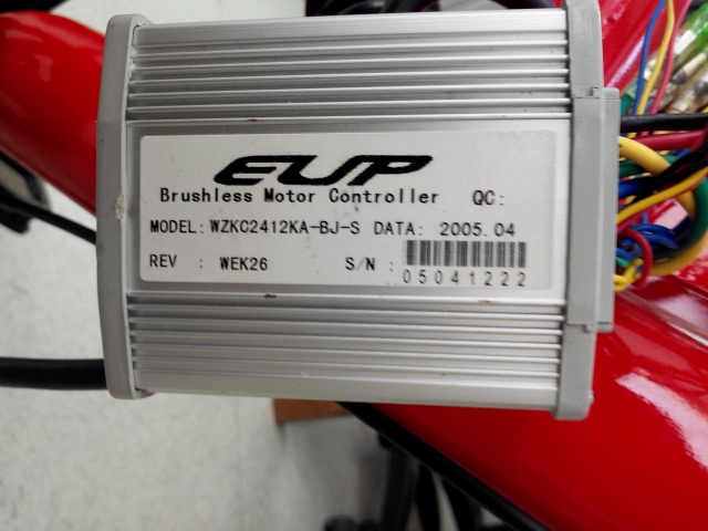

per la centralina credo che sia una 12a dalla sigla sull'etichetta (wzkc2412ka), anche perchè ne ho trovate altre della stessa marca che riportano wzkc3615 e sono 36v 15a.
queste: http://www.kfdy.com.cn/htmls/kzqc_en.htm

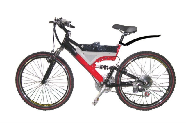

La bici è questa qui ma essendo un modello precedente ha solo le batterie al nimh da 8000mah che erano esauste ed io ho sostituito con 2 al piombo da 10ah : http://www.weiku.com/products/5055054/Electric_mountain_bicycle_e_bike_CE_Approved_battery_bicycle_mountain_bike_26.html

Barba 49 Inserito il - 21/07/2015 : 16:08:31
Ciao, purtroppo un motore che a 24V riesce a spingere la bici fino a 30Km/h è un motore da velocità, quindi anche aumentando la corrente fornita dalla centralina non otterrai miracoli.
Oltretutto le batterie al Piombo da 10Ah non sopportano correnti elevate, quindi penso che cambiando ola centralina con una più potente le faresti fuori in breve tempo: Anche aggiungerne una in serie per passare a 36V ti permetterebbe solo di incrementare la velocità, passando da 30Km/ a circa (se le batterie ce la fanno) 40 e più chilometri all'ora senza incrementi in salita, e comunque non è affatto consigliabile mettere una batteria nuova in serie a due batterie usate, di solito non si ottiene un buon risultato!
Lasciare la vecchia centralina portando l'alimentazione a 36V significa massacrare le batterie, infatti la centralina scaricherebbe la batteria ancora come adesso (21V) mentre una 36V si può scaricare al massimo a 30V circa...
La tua bici comunque non ha nemmeno 180W nominali, se come vedo ( e come hai dichiarato) la centralina è da 24V-12A massimi la tua poenza continua è di 150W circa: Prova comunque a montare una centralina da 24V-10A continui e 20A massimi, e se le prestazioni ti soddisfano potrai sostituire in un secondo tempo le tue batterie con quelle da 12Ah o da 14Ah in modo da sfruttare meglio la tua bici potenziata!
Il motore non avrà nessun problema a gestire l'incremento di corrente, la scelta dei 150W è stata dettata dall'esigenza di montare batterie piccole e leggere ma fino a 250W continui e 500W di picco non accade niente.

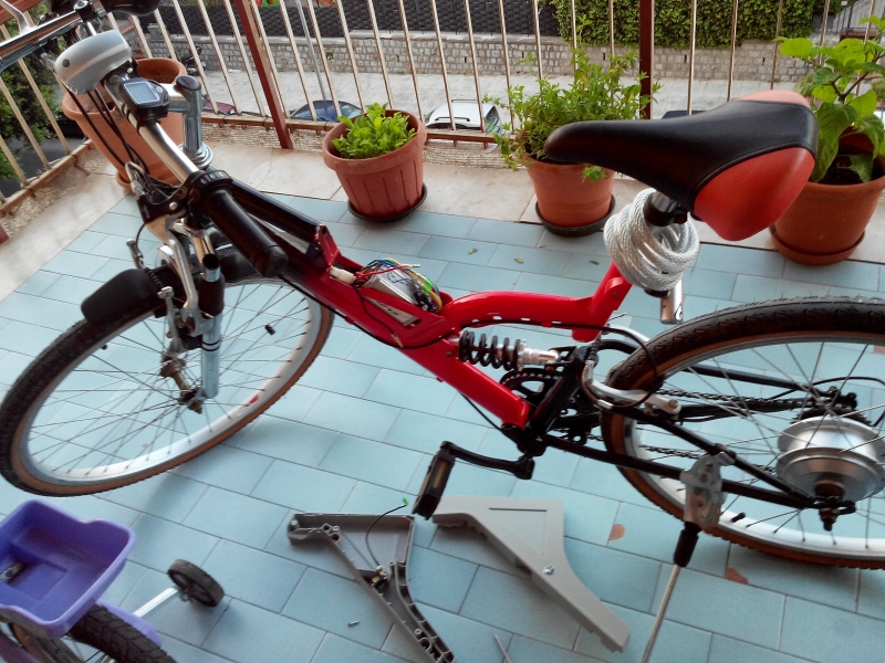

alex75bipa Inserito il - 21/07/2015 : 15:11:03
441,95 KB
196,99 KB
alex75bipa Inserito il - 21/07/2015 : 15:07:40
Salve ragazzi mi accodo a questa discussione perchè ho un quesito simile.
Ho una mountain bike biammortizzata con motore brushless da 24v 180w.
La centralina è da 24v 12a max e ha il limitatore a 25 kmh regolato da un trimmer che se scollegato o svitato la bici raggiunge i 30 kmh.
Uso 2 batterie al piombo da 12v 10 ah.
vorrei aumentare il wattaggio per avere un pò più di di forza in salita.
Da quanto ho letto sul forum credo che mi basti semplicemente sostituire la centralina con una da 24v 250w (e resterei anche nei limiti del cds).
Se invece ne mettessi una da 36v 250w (aggiungendo ovviamente una batteria da 12v 10ah) aumenterei sia la velocità che la forza in salita, giusto?
Pensate che solleciterei troppo il motore (almeno nel caso dei 36v)?
Se invece provassi ad aggiungere una batteria da 12v sensa sostituire la centralina, pensate che lavorando a 36v aumenterebbero anche i watt erogati dalla centralina?
La centralina ho visto che ha i condensatori da 50v.
Un'ultima domanda... ho un sensore pas da 6 magneti, ne ho visto in giro da 8 e da 12; servono a migliorare la risposta alla pedalata? il motore praticamente si inserirebbe già ad un quarto di pedalata?
allego foto della bici e della centralina.
Grazie a tutti per i Vostri consigli.

alenic Inserito il - 10/06/2015 : 14:29:21
Si lo so, io volevo dire se la posso collegare comunque in serie in modo da poter ricaricare le altre 3 batterie
Barba 49 Inserito il - 10/06/2015 : 13:27:13
Non so cosa dirti, sinceramente una batteria che ha perso l'elettrolita non è il massimo, dipende tutto da quanto ne ha perso... Comunque una simile batteria è da sostituire, non essendo ermetica non va assolutamente usata.
alenic Inserito il - 10/06/2015 : 11:54:46
Ok allora oggi provo a ricaricarle, ma quella che perde loquido la posso collegare tranqullamente in serie alle altre batterie?
Barba 49 Inserito il - 10/06/2015 : 10:24:53
Ogni caricabatteria con corrente INFERIORE a quella ideale si può usare senza problemi, il contrario invece provoca danni: Siccome il tuo è nato per batterie da 12V-12Ah impiegherà solo un pò di tempo in più con le nuove 12V-17Ah, ma le batterie saranno meno stressate!!!
Per i graffi sul fondo non so cosa dire, significa solo che sono state sfregate su una superfice ruvida, non che sono state montate e usate.
alenic Inserito il - 10/06/2015 : 01:19:12
Ma devo farmelesostituire tutte o solo quella che perde? Non capisco se e' normale che siano tutte graffiate oppure no.. vi lascio una foto.
1595,15 KB
vorrei fare la prova come mi ha detto barba per vedere se le altre batterie sono buone o no, il caricabatterie non c'e' l'ho ancora pero' ne ho un altro di un altro scooter che e' sempre da 48v pero' monta batterie 12v 12ah, dite che il caricabatterie di quello scooter vada bene per le mie batterie che sono da 17ah? Sul caricabatterie e' scritto only for lead acid battery 48v 12-15ah
Barba 49 Inserito il - 09/06/2015 : 23:28:37
Probabilmente quella batteria ha la chiusura ermetica difettosa, può capitare, e la cosa non ha niente a che fare con il fatto che sia nuova oppure no...
octopus Inserito il - 09/06/2015 : 18:55:33
Eggià che sfiga: consiglio, fai 2 foto prima che si asciughi, anche all'imballo, aiutano in caso di reso!
