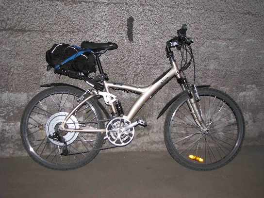

ok ecco come promesso nell' altra discussione un post specifico sul progetto in questione.
Allora la bici è una b-twin7 con per adesso le seguenti
caratteristiche:
Propulsive:
Motore = Crystalyte 5305
Centralina = Crystalyte 48v 40A
batteria = ProgettoZev 48v 20ah 5c
portabatteria = a sbalzo su asse sellino
acceleratore = Manopola Piaggio Lyberty 125 adattata a thumb 48v
modifiche varie:
manubrio più largo da mtb 64cm.
avanzamento sellino di 7cm con attacco rovesciato.
comando moltipliche sul cannotto di sterzo.
parafanghi in plastica.

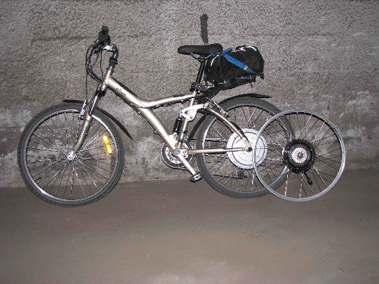

lato dx:
251,88 KB
lato sx con comparazione motore 406 nero.
Poi vernicerò anche il 5305 perchè nero si nota di meno e mi piace dippiù
242,88 KB

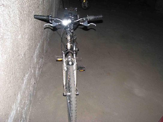

anteriore:
181,88 KB

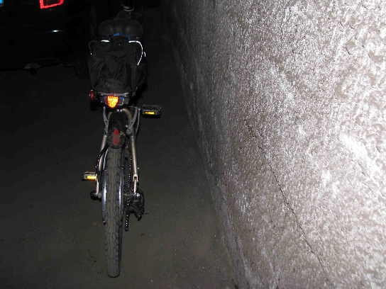

posteriore:
204 KB

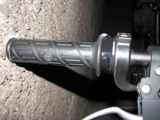

Aceleratore Piaggio Liberty 125 avvitato al thumb. Il nastro adesivo serve per non far vedere le viti e spero protegga dall'acqua:
213,06 KB

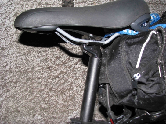

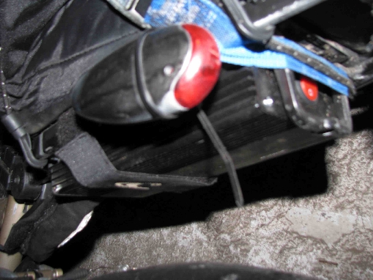

attacco sellino:
249,4 KB

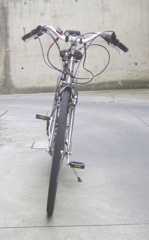

notare come si presenta il profilo frontale della mia bici !
23,09 KB
come fai a insospettirti alla vista di uno che pedala su una bici così vista da di fronte ?
a meno che non stracci un rosso oppure non superi uno scooter ....
non ti ferma nessuno!

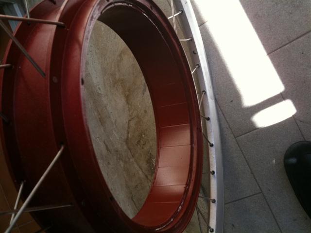

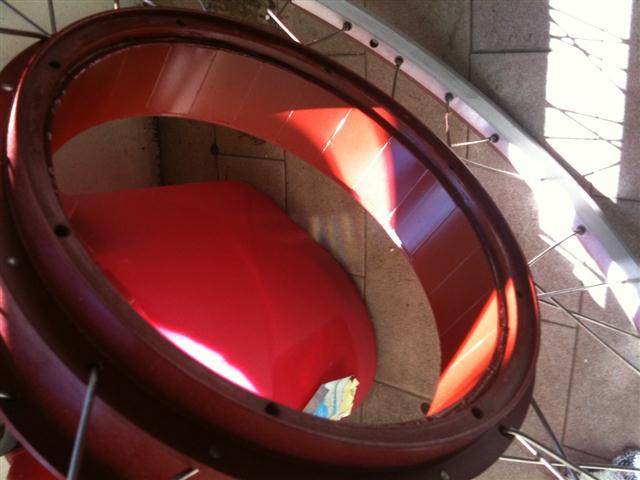

ettore767 Inserito il - 28/06/2011 : 14:10:40
5405 trattato all'uretano...
37,84 KB
33,22 KB
71,39 KB
57,79 KB

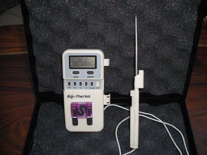

@ blindo: veramente quello che più mi preme è conoscere l'esatta temperatura interna
blindo7 Inserito il - 27/06/2011 : 09:56:34
bob i negozi dei modellisti hanno termometri a infrarosii(mi sembra)dovrebbero funzionare bene,
anche se per la temperatura interna andresti a d intuito
Bobzilla Inserito il - 27/06/2011 : 09:03:25
Il termometro digitale in questione......
ho messo anche il tipo di fusibile che uso,così...per la cronaca
221 KB
Bobzilla Inserito il - 27/06/2011 : 06:42:01
@ SuperZ83: acc... oggi sei stato te a fare da svegliarino nel forum !
vabbè, goditi il tuo momento di gloria
Si il motore l'ho preso da Mario,pensavo che non l'avesse disponibile in magazzino al momento,invece......botta di c....
L'asta del termometro è lunga almeno 200mm ma credo che bastino 4/5 mm di metallo appoggiato sul materiale da misurare per farlo funzionare.
E qui urge l'intervento del mio amico ing.: bisogna sapere con quale criterio funzioni la sonda:per resistenza ecc.
se l'astina rigida esiste solo per la necessità di inserirla nelle bocchette d'areazione del cruscotto (nel mio caso,perché è stato concepito per questo)si potrebbe fare una prova di funzionamento senza il sondino che comunque è collegato ad un cavo.
Applicare il cavo all'interno del motore e fissarlo con una bi-componente.......
SuperZ83 Inserito il - 27/06/2011 : 04:05:34
se sono quelli con l'asta lunga di metallo la vedo dura incastrarli dentro alla motoruota. Anche io cmq avevo intenzione di metterci dentro un sensore di temp al mio 5305, devo procurarmi prima gli attrezzi per aprirlo... :P
P.S.: Ma dove lo avete comprato il 5404? Mario li ha?
P.P.S.: Oggi mi sono svegliato prima io Bobbyno caro! :P
Bobzilla Inserito il - 26/06/2011 : 20:40:53
domani la faccio,ma temo che lo strumento sia troppo grande per poterlo applicare sulla bici
mineblu Inserito il - 26/06/2011 : 20:10:50
Metti una foto, cosi capisco meglio!
Ma penso vada bene!!
Bobzilla Inserito il - 26/06/2011 : 19:46:19
aspetta...ho un termometro digitale con sondina in metallo della DIAVIA per la misura della temperatura aria in uscita dei climatizzatori nelle auto.
Range abbastanza ampio:-30 + 300 potrebbe fare al caso mio?,riducendo il puntale in metallo e farlo combaciare all'interno dove serve
mineblu Inserito il - 26/06/2011 : 19:24:59
Si chiama ntc.
E una resistenza che cambia il suo valore in base alla temperatura.
Devi aggiungere un filo, oltre a quello degli hall-fasi.
E poi con un tester, oppure con un termometro cinese hai la temperatura del motore.http://cgi.ebay.it/TERMOMETRO-DIGITALE-PER-FRIGO-FRIGORIFERO-CONGELATORE-/270763605580?pt=Frigoriferi_e_congelatori&hash=item3f0ac4be4c
Bobzilla Inserito il - 26/06/2011 : 19:21:15
certo che è imprecisa..lo faccio a occhio!!
dimmi tutto sul sensore temperatura,mi interessa
mineblu Inserito il - 26/06/2011 : 18:57:52
Però la lettura come la fate voi , non e molto precisa!
Io ho un sensore di temperatura a contatto con gli avvolgimenti, e quando la carcassa e appena tiepida e segna 35-40° gli avolgimenti sono a altree 70°!
Una scaldata ogni tanto non da problemi, ma molte consecutive mandano in corto il motore!!
