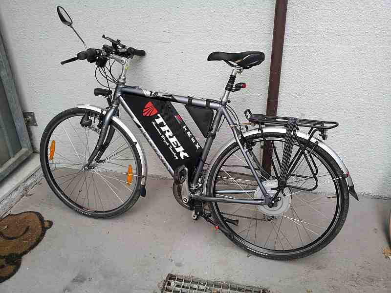

Eh, si. Oggi ho provato ancora la bipa in salita, e si è bruciato un'altra volta il fusibile, posto sulla batteria.
La batteria è una LiFePO4 da 12Ah,36v ed eroga 15A continui, 30 di picco, il fusibile è da 20A.
La centralina fornisce 450 W con 22A di picco nominali (non verificati), 36v.
Il motore è un Cute 128 da 400-500w 36v.
Questo fatto mi era già successo, sempre sotto sforzo in salita, ma in quel caso aveva comportato anche la rottura del comando acceleratore e centralina ead bike.
In questo caso è bastato sostituire il fusibile, e tutto è ripartito.
Quindi ho appurato che il fusibile è sottodimensionato, ci starebbe tutto un 25A per cominciare, infatti i 22A continui assorbiti dalla centralina, portano a bruciare il fusibile da 20A.
Altro aspetto della vicenda: il motore bolliva. da non tenerci la mano sopra. E' vero che quando si è spento avevo appena affrontato la salita verso Fosdinovo(MS) percorrendo circa 4 Km al 9,50%, però mi chiedo se è normale che sia così caldo... e quanto potrebbe resistere.
Mi è stato venduto per 201 rpm, ma su ruota da 28" spinge a 33-34 Km/h. (non survoltato) Sarà mica un 328 rpm?
no, perchè:
201 x 2,170 m (svilupppo ruota) x 60 / 1000 = 26,17 Km/h
328 x 2,170 m " x 60 / 1000 = 42,70 Km/h
Considerati gli attriti, che peso più di 90 Kg, la bici è piuttosto pesa anche lei.....
In salita devo aiutarlo, ma credo sia normale... da solo al 10% si pianta... Che mi dite?

Giorgio_s Inserito il - 05/02/2013 : 12:54:03
Finalmente montato il BPM II!!!!
102,25 KB
Allora, sono pienamente soddisfatto: il codice è 12, per circa 260 RPM a 36v.
La velocità ragginta (con 100 kg di me sopra) è 32 km/h con pedalata sostituita... Con un minimo di assistenza si tengono medie anche di 36-38 km/h, ma il motore già tende non assiste più a quelle velocità.
Ma la cosa più entusiasmante è che in salite leggere tende a non perdere quasi nulla, ovvero assistendolo un pochino perde solo qualche km...
Leggere salite che in muscolare facevo a 14 km/h mi ritrovo a farle a 28 Km/hm...
E' veramente un ottimo motore, cl solo acceleratore posso sfruttarlo al meglio, decidere se e quanto farmi assistere, e andare via sciolto in partenze e salite!!! era ora , mi vien da dire...
Mentre nelle salitone ripide la pedalata non deve mancare, ma credo che siano i 100 kg a schiantarlo... probabilmente con la mia signora di 52 kg andrebbe su anche senza pedalata...
A proposito, lei è stracontenta della Agattu... Le due bipa le ho soprannominate "La bella (Agattu) e la bestia"...
Ora resta da vedere l'autonomia, ma con centralina KU93 da 450W e batteria LiFeP04 da 12Ah non dovrei avere troppi problemi...

Novità:
Stamani mi riscrive BMSBattery dicendo che hanno ricontrollato il motore:
ora è un 201 rpm.....
Vabbè, ormai ho pagato il sovrapprezzo per il bafang (circa 30euro), hanno detto che al più presto spediscono.
Stiamo a vedere cosa arriva. Ma almeno il BPM è machiato!!! Si sa cosa si ha per le mani...
Resto dell'idea che mi abbiano mandato un 24v 328rpm... a meno che la centralina sia sballata e fornisca valori strani al motore...
Comunque mai più BMSBattery!!!

Novità: Il motore è stato rispedito al mittente, arrivato dopo un mese in Cina (il 24 dicembre)
BMS Battery ha testato il motore e ha riconosciuto che è un 328 RPM...
Provvederanno a rispedirmi un bafang (al posto del Q128) completo di cerchio raggiato.
E' da definire l'aspetto economico (sono in ballo una quarantina di euro) ma ne uscirò col bafang 36v 201rpm rear.
Per la cronaca, ho speso 45 euro di spedizione Vedremo quanto m costerà uscire da questa situazione.

Giorgio_s Inserito il - 20/11/2012 : 13:01:37
Novità:
Bms ha riconosciuto il possibile errore, gli rispedisco il solo motore (spendendo circa 35 €) sul quale farà le opportune verifiche e gli ho chiesto di accordarci per la fornitura di un Bafang BPM 500W 36v 201 RPM.
Se tutto file liscio me la cavo. Almeno risolvo il problema dello spazio nel carro di 135mm anzinchè 145 del cute.
Un dubbio. Ho verificato che BMSBattery non ha a listino cute 24v ma solo 36v.
Allora ho verificato la mia batteria, ed essa eroga direttamente dai contatti (+) e (-) 40,3V.
E' possibile che sia davvero un 36v, ma a 328 RPM, che alimentato a 40,3v fa 500 rpm?
Inoltre la centralina KU93 ha un funzionamento strano:
CON switch 3 speed ha 3 livelli di rotazione
SENZA switch 3 speed ha naturalmente 1 solo livello di rotazione, che però non corrisponde al livello 3, bensì al livello medio, il 2.
Questo significa che la centralina è tarata ad un potenza erogabile media, e mi chiedo: chi la compra senza lo switch, (che in Kit non è presente) è destinato a sfruttare solo parzialmente la potenza erogabile dalla centralina, o l'interruttore fa qualche magia strana?
