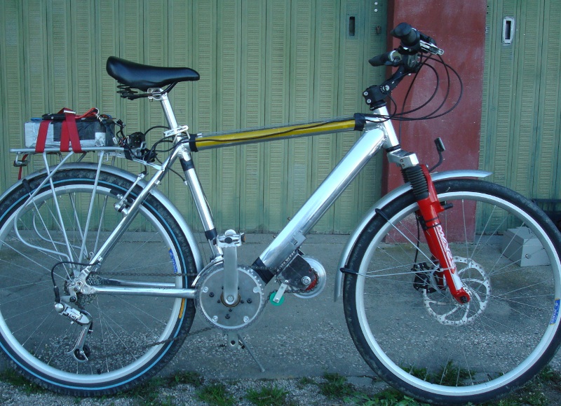

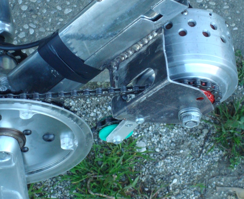

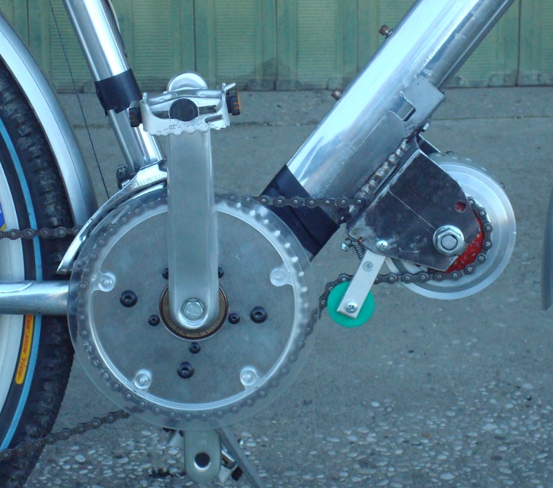

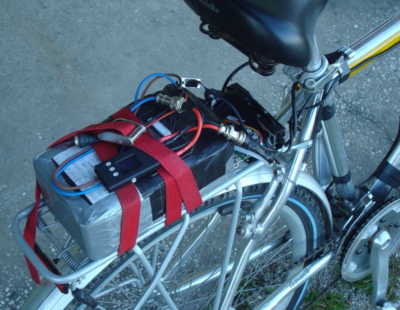

Come promesso aggiorno lo stato del centrifugo. Montato ieri:
224,41 KB
La staffa è ancora da finire e rinforzare in un paio di punti ma regge benino, ci ho già fatto un 50 Km abbondanti e non ho perso neanche un pezzo.
219,11 KB
234,52 KB
La sensazione è decisamente ottima, il motore scalda poco, anche dopo ripetuti sottopassaggi per testare sotto sforzo. ora vedo di finire il tutto e poi passo al progetto successivo.... l'elettrofreno a disco per il recupero in discesa. Questa bici la sto assemblando per andare a rifugi.
P.S. notare la pulizia e l'ordine dell'impianto elettrico provvisorio...
241,44 KB
scusa, ma come hai fatto a fissare la piastra motore al telaio?
Il telaio è in alluminio?
Il motore che monti è un geared posteriore e con l'uscita dei cavi a destra?

Complimenti!!! M'incuriosice quell'aggeggino con display si tratta di un wattmetro? è possibile avere qualche informazione sul modello?

McGyver Inserito il - 22/03/2013 : 18:18:02
Per il discorso del pigone sull'attacco del freno a disco io penso che possa andare benissimo, in frenata si sollecita decisamente molto e comunque dovrebbe essere piu' solido di un fai da te su un coperchio che non è progettato per nessuno sforzo. I vecchi mozzi per attacco a filetto sono in acciaio, segarne uno e saldarlo su un vecchio disco (anche nuovo visto che costano pochissimo) mi pare un'ottima soluzione.
la ruota libera del motore si può tenere e montare un pignone fisso oppure se il verso è sbagliato si blocca quella del motore e si mette un pignone con ruota libera avvitato dal lato giusto.
224,41 KB
219,11 KB
234,52 KB
241,44 KB

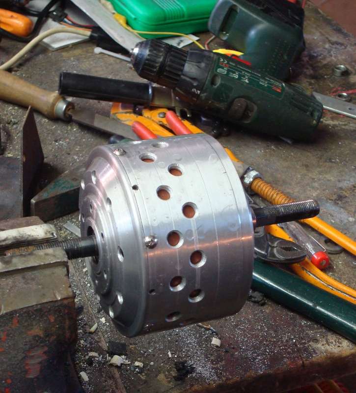

Il motore è finito, in foto manca solo il taglio perni che ora è ok:

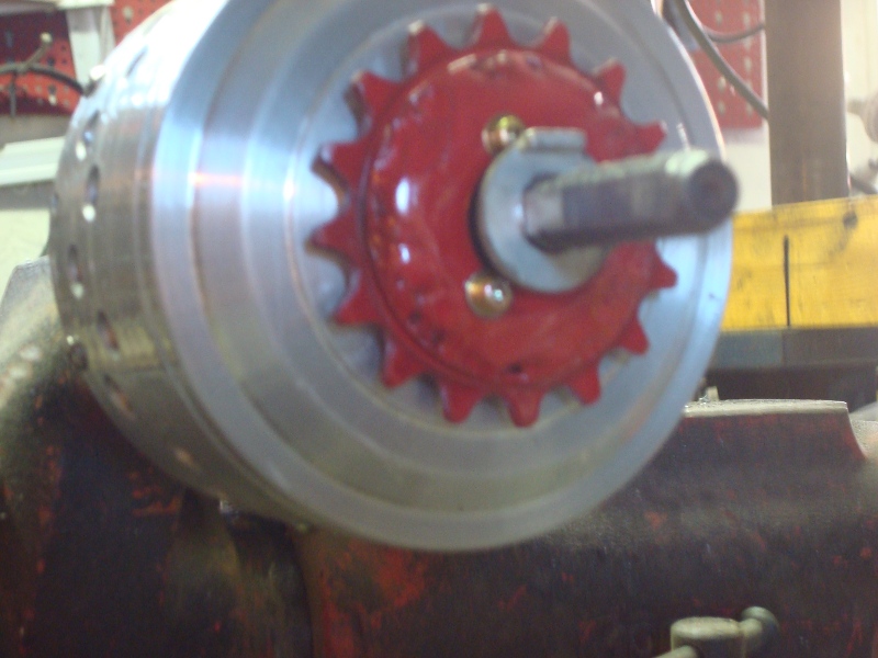

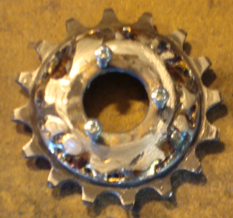

La rogna e' stato il pignone, come fare a non farlo svitare? ho preso una vecchia ruota llibera cinese (a raffinatezza non sono un granchè ma caspita che acciaio duro!!) la ho smontata, privata delle sfere etc, passata al tornio per farla sottile esattamente quanto il filetto sul motore e ci ho sadato un rondellone da 3mm per poter mettere delle viti anti svitamento. La saldatura dal lato esterno non è un gran vedere ma e' dove mancano le sfere... c'era una voragine e non volevo scaldare troppo per non rovinare il filetto interno:
221,99 KB
dopo un mezzo litro di bloccafiletti forte, ecco il risultato:
182,77 KB
Per le viti ho filettato sia il pignone che il motore .... non si muovono di un micron.

McGyver Inserito il - 15/03/2013 : 07:27:15
Scusate se mi intrometto, ma ho gia' cominciato a "convertire" un vecchio rh 100gr in cui il coperchio sx si e' sfilettato e non e' più in grado di sostenere una ruota... ma come centrale dovrebbe andare benissimo.
Ho appena ordinato da ecopolis movimento centrale e corone con ruota libera e sono in realizzazione staffa.
Appena posso vi posto un po' di foto.
E' dall'anno scorso che voglio realizzare questo progetto, subito dopo che mi sono reso conto che con il bafang cst a rifugi non ci si va senza lasciare li anche gambe e polmoni.
Ho optato anche io per la versione semplificata, ho tornio etc ma preferisco far girare l'esterno.
