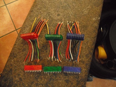

Oggi connettori bilanciatori - Vclamp,non ho potuto reperire quello della centralina auto perché ero obbligato a comprare tutto il pezzo a 150 euro.
Quindi come da migliore tradizione sudamericana sono andato alla discarica e ho rimediato questi connettori m/f presi da 3 pc, lamelle e cavi mi sembrano robusti e dovrebbero reggere le correnti di trasferimento verso i Vclamp ( max intorno ai 1,5A )
.....altre 100 saldature,tanto per diversivo
l'ho pitturati con il pennarello per separarli,ma ho trovato 3 termoretraibili colorati per fare un lavoro meno sudamericano
