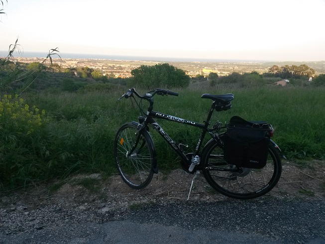

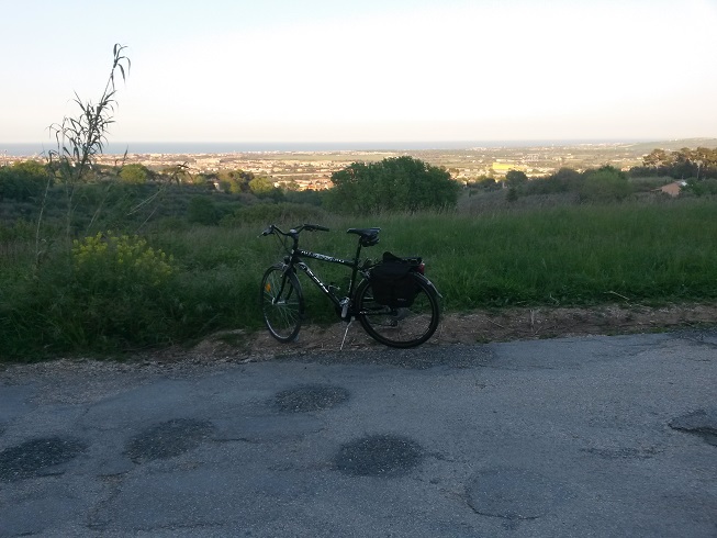

FabioR6 Inserito il - 22/04/2015 : 19:22:22
Ma ora voglio un 2 foto della bici .
Non sarai mica entrato nel tunnel della bici elettrica.?
Capisco la scimmia, ma dopo tanti consigli, avremo diritto a un 2 foto con relative impressioni.!?!?

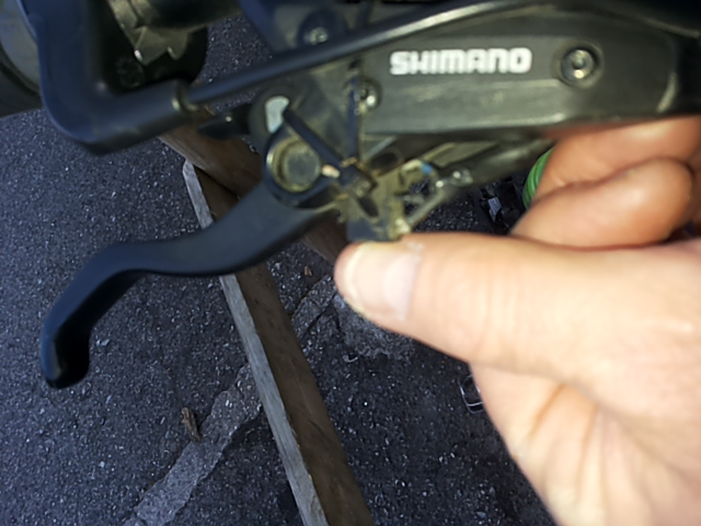

tito83 Inserito il - 18/03/2015 : 14:04:26
Nel frattempo ho provato a sfilare le manopole della bici e con l'aiuto del compressore è stato abbastanza facile.
Il primo problema l'ho avuto quando ho smontato le leve freno mi sono accorto che le lefe freno sono unite con le leve cambio
Così ho dovuto ordinare delle leve cambio separate
