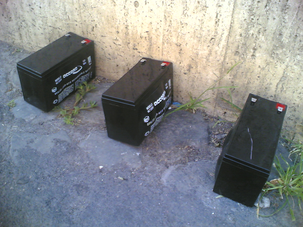

Petor Inserito il - 18/07/2007 : 00:04:31
ok
allora ho sostituito le batt e funziona tutto...
secondo me, anche se non c'e' uno straccio di spiegazione, quando attacchi le batterie scariche si deve accendere solo il led rosso, mano mano che si caricano le luci iniziano ad alternarsi fin quando quella verde non rimane accesa( credo... io come mi hanno consigliato, quando rimane accesa per 6 sec. la stacco).
il problema che mi ha fatto credo che sia dovuto a una batteria in corto o robba simile che, essendo caricate in serie, l'alimentatore tira fuori la somma delle tensioni, nel caso mio 12x3=36volt.
se una e' in corto, oltre che bruciarsi ripartisce la tensione sulle altre 2(36:2=18volt) bruciandole, o squagliandole, nel mio caso.
bisogna ricordarsi di verificare sempre la tensione con un voltmetro su ogni batteria, sia in carica che prima.
infatti con le batt. nuove, e probabilmente non in corto, il tutto ha funzionato alla perfezione.
cmq riportale dove le hai comprate e vedi se riesci a farti fare un buono o robba simile.
P.S. se attacchi le batterie ma non la presa della 220, si accendera' comunque il led rosso dovuto anche solo alla minima carica delle batterie. attacca sempre prima la spina della 220 e verifica che le sie rosso e verde si alternino, poi attacca le batterie.
a presto e in bocca al lupo.

pixbuster Inserito il - 13/07/2007 : 18:12:41
Petor, ma si sono ridotte così durante la carica o durante l'uso ?
ferronis Inserito il - 13/07/2007 : 17:36:31
Petor ha scritto:
le ho appena dovute staccare perche si sono squagliate: una piu' delle altre.
485,2 KB
le sono andate a ricomprare , ho parlato con il negoziante e dice che gliele devo portare indietro ma ho paura perche sono ancora caldissime e non vorrei mi scoppiassero addosso.
con quelle nuove invece non mi si accende la spia power, devo ancora controllare ma sono demoralizzato ......
Ti ho già risposto nell'altro tread.
1 Hai collegato le batterie in serie? il + con il - dell'altra batteria.
2 controlla che le batterie siano alla stessa carica altrimenti caricale una alla volta.
Petor Inserito il - 13/07/2007 : 16:45:11
485,2 KB

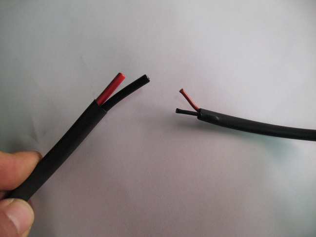

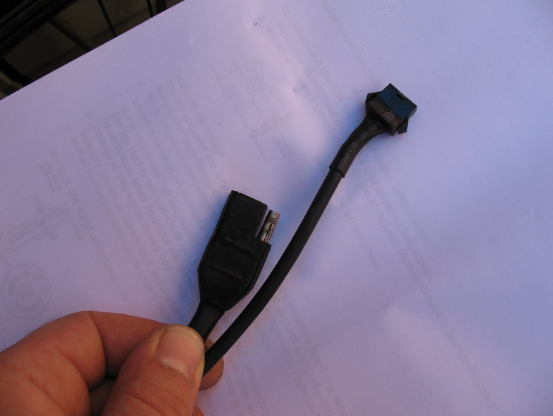

mazott Inserito il - 12/07/2007 : 13:13:21
Petor ha scritto:
ecco. ora vi metto le foto:
la prima cosa che mi stranisce e': come mai che dalla batteria escono dei fili grossi e invece il filo che devo attaccarci che poi va alla centralina e' fino?????
La differenza c'e' anche nel mio caso ed effettivamente, finche' non ho realizzato che la corrente potessse essere fino a 20A, non ho comunque ritenuto la cosa importante. Il cavo, cosi' com'e', sta funzionando ma ammetto che qualche dubbio potrebbe venire, considerato che 2,5mm quadrati portano 16A, e quello invece sembra circa la meta'.
poi perche' la ruota ha un connettore.....
mentre la centralina ne ha un'altro??????
Questo mi sembra il problema piu' bloccante al momento, gli spinotti sembrano proprio incompatibili
perche' tu hai il cavo/connettore batteria diverso dal mio????
Questo forse potrebbe essere ininfluente, se gli attacchi corrispondono a vicenda.
In generale tutte le differenze potrebbe derivare dal fatto che tu hai una versione a 36 Volt e non a 48V, tiro a indovinare, ma l'incompatibilita' del cavo motore, quello che viene dal controller, mi sembra decisamente inspiegabile.
In linea di principio nulla vieta di tagliare (letteralmente) corto e sostituire i connettori con altri universali a scelta. Mi ricordo bene che ASVEA mi ha detto che tutti i motori della stessa famiglia (rispettivamente 4011, 409, 408, 406, etc.) possono andare a piu' voltaggi, a seconda del controller attaccato. Quindi potresti, credo, anche tentare la manovra di sostituire il connettore, oppure adattarlo se ne trovi del genere opposto da attaccarci, senza il timore dell'eventualita' di avere un motore a voltaggio diverso.

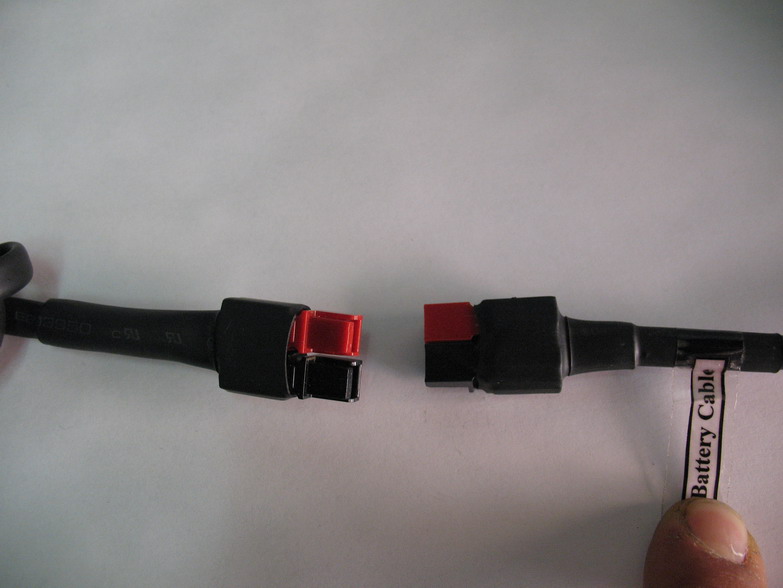

Petor Inserito il - 12/07/2007 : 11:06:08
50,71 KB
69,73 KB
perche' io??????
62,21 KB
61,56 KB
poi... perche' io????????
MMMMMMM
adesso faccio qualche modifica....
poi vediamo chi l'avra' vinta (di sicuro la ruota)
a presto

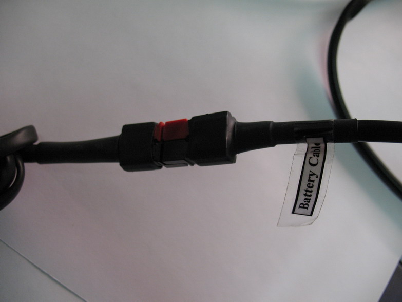

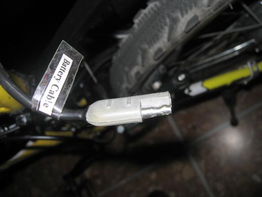

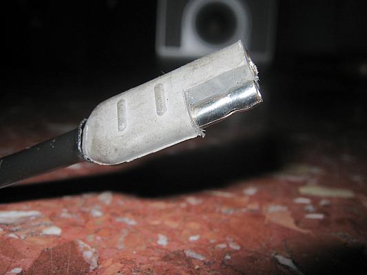

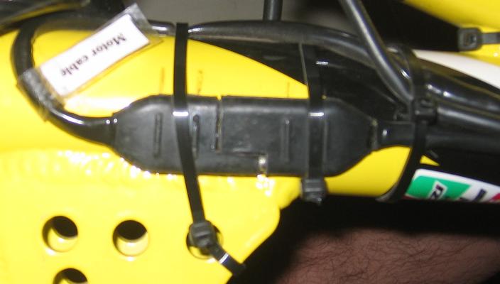

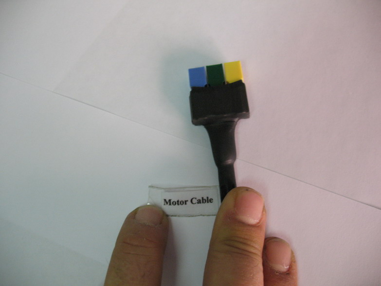

mazott Inserito il - 11/07/2007 : 23:57:12
Petor ha scritto:
stieri e mazott, voi che avere il kit, il cavo che va dalla batteria alla centralina, e' fino??
Io ho avuto qualche perplessita' iniziale nel cablaggio, non c'e' uno schema a spiegare, ma per fortuna i connettori hanno tutti combinato alla fine.
Ti posto la foto del cavo controller-motore e del cavo motore-controller, innestati tra loro.
30,41 KB
Qui sotto c'e' la foto del cavo batteria, dal lato batterie. Ti confermo che questo cavo e' tagliato all'altra estremita' e va unito col cavo che e' prediposto verso l'interruttore a chiave.
26,71 KB
In ultimo c'e' il cavo batteria dal lato bici, che viene dal controller
26,92 KB

Petor Inserito il - 11/07/2007 : 23:01:32
cioe': i cavi che escono dal pacco batterie sono belli grossi e poi sono tagliati. immaggino che io ci devo attaccare il cavo che mi hanno dato che finisce con il connettore che sulla centralina lo segnalo come "battery cable", ma e' finissimo.??
poi sul 4011 posteriore che tipo di connettore avete sul motore??? quello che 2 sono femmine e uno maschio o quello a faston di colore diverso?
perche tutte a me???
Petor Inserito il - 11/07/2007 : 19:30:09
ecco ....lo sapevo.
qualcosa non va:
complicazioni su complicazioni.
il connettore della centralina che va al motore non e' lo stesso di quello che dal motore va alla centralina...........
poi una cosa strana: il cavo che esce dalle batterie e' di circa 2mm di sezione; quello di alimentazione che parte dalla centralina e va alle batterie e' fino come uno spillo.???????????
perche tutte a me????????????
e poi per concludere in bellezza l'ASVEA e' un ferie per 2 settimane.
non ho piu' parole.
chi di voi ha un 4011 posteriore funzionante a Roma e gli va di incontrarsi per vedere le differenze??????
Aiutatemi voi che da solo non ce la posso fare
A presto

stieri Inserito il - 09/07/2007 : 13:55:49
Probabilmente la centralina protegge le batterie, comunque, appena avrò tempo, collegherò un voltmetro per controllare.
Le batterie sono delle Extracell modello 30/4580 le cui caratteristiche sono su
http://www.extracell.com/catalogo.htm
Adesso vado a rileggere i post di mazott
