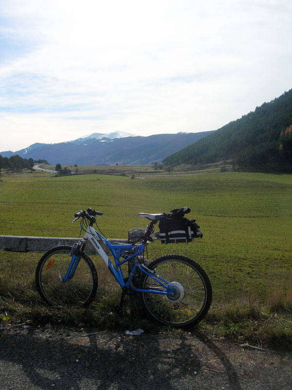

Seconda prova (escursione in montagna di 40 Km, 20 Km sterrato e 20 Km asfalto)
Oggi, grazie alla bellissima giornata, ho fatto un giro più lungo e impegnativo in montagna, con una lunga salita sterrata di 10 Km che partendo da 300 m porta ai 1100 m. Debbo confermare in pieno le prime impressioni, in salita su sterrato è il motore migliore che ho mai provato, di parecchio superiore anche ai Panasonic centrali. Sullo sterrato in salita mi sembrava quasi di andare su una moto, ed era un po' imbarazzante superare chi saliva con la muscolare a più del doppio della loro velocità. Il consumo di corrente è simile a quello degli altri motori, oggi ho consumato 10A, ma quello che è molto diverso è la velocità in salita, avevo fatto l'escursione di oggi anche con l'Helkama di mia moglie e con il minimotor della Golden. Rispetto alla Helkama ho dimezzato il tempo di salita e rispetto al minimotor ho ridotto il tempo di un terzo. Confermo anche il tiro molto debole in piano, innestando un rapporto lungo è come se non si sentisse la spinta del motore e per superare i 25 Km/h bisogna far lavorare parecchio le gambe. Dimenticavo un' ultima osservazione: un altra grande qualità del BPM è la grande silenziosità, sia sul piano che sul ripido estremo il motore è quasi impercettibile.
Allego qualche foto.
198,84 KB
163,06 KB
258,22 KB
223,47 KB

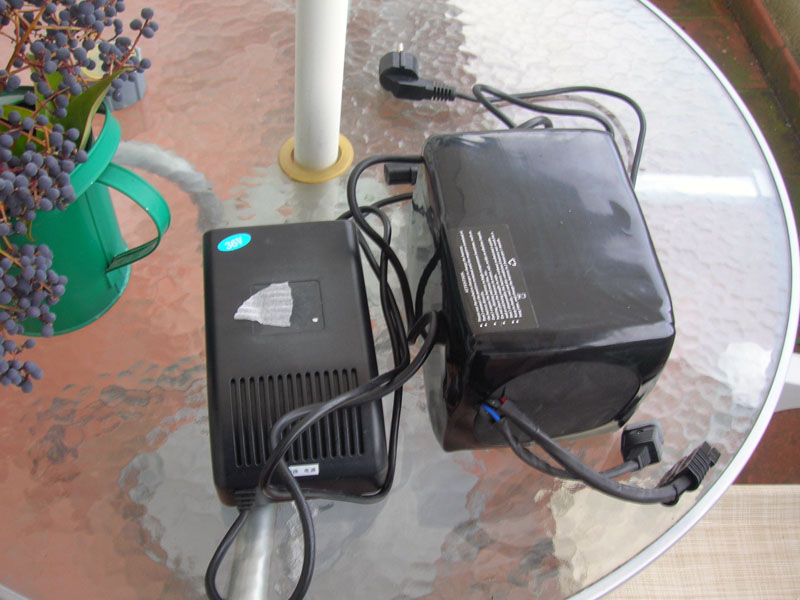

Riprendo questo mia vecchia discussione perché finalmente mi è arrivata una batteria a 36V 16A ed ho potuto provare il BPM su un lungo percorso di montagna con la sua alimentazione nominale. La batteria è stata acquistata da BMSBATTERY il 16 settembre ed è arrivata due giorni fa. Ci sono voluti quasi due mesi per averla, ma la colpa di questa lunga attesa non è ne dello spedizioniere ne della dogana, semplicemente la batteria è stata spedita da BMS il 2 novembre. E' arrivata con EMS e non ho dovuto pagare niente di dogana. Nell'acquisto sono stato attirato dal prezzo particolarmente basso (316 dollari che al cambio attuale fanno poco più che 200 euro), ma avevo paura di prendere la solita fregatura cinese. Invece dopo averla provata debbo esprimere solo delle considerazioni positive:
1) La batteria si presenta molto bene, il BMS è all'interno dell'involucro e ci sono solo due connettori esterni: il classico da PC per la carica e quello da 50 A per la scarica.
2) La batteria dopo solo due cicli di ricarica mi ha dato tutti i 16A per cui è venduta
3) Il peso è di 5,3 Kg, in linea con le batterie di miglior qualità
4) Lieta sorpresa del carichino, che non da i soliti 3A/h, ma è di 5 A/h, questo mi permette di fare una ricarica completa in poco più di 3 ore. Inoltre sembra di buona fattura.
Questo sito fa veramente prezzi stracciati, ho visto una coppia di freni a disco per 19 dollari, e una coppia di freni di cutt-off per 3 dollari. Ho ricevuto anche un controller a 9 mosfet che però non ho ancora provato (costo 20 dollari). Ha la stranezza di avere il connettore per i freni di cutt-off ad un solo filo (non ho la più pallida idea di come funzioni), però si presenta molto bene ed ha parecchie funzioni implementate.
Questi sono la batteria e il carichino:
La batteria e il carichino:

Lupo elettrico Inserito il - 09/10/2009 : 16:19:30
tigerputt ha scritto:
Bellissimo percorso e foto, ma da quanti Ah è la tua batteria per fare una salita del genere?
Ciao tigerputt, la batteria è da 29V 20A, di progetto ZEV. E' una batteria molto buona che mi riesce a dare tutti i 20A e anche qualcosa di più. Oggi, disponendo di alcuni giorni di ferie, e dato il bellissimo tempo, ho rifatto il giro compiendo tutto la traversata, per l'occasione ho montato anche il Cycle Analyst e il deviatore sulla bici che mi permette di scegliere tra assistenza media (10 A Max) e assistenza massima (15 A Max). La prima volta, non avendo il deviatore e utilizzando solo l'assistenza massima, ero riuscito ad arrivare a 1700 m utilizzando 19 A, dovendo poi tornare indietro per mancanza di corrente. Oggi utilizzando molto l'assistenza media sono riuscito a completare tutto il percorso con 20 A, sono 70 Km di cui la metà di sterrato, con una lunga salita che porta da 400 m a 1850 m. Mi sembra di capire che anche la mia centralina ha un limitatore a 25 Km/h, osservando su l'analyst l'andamento della corrente ho notato che quando in pianura ci si avvicina ai 25 km il consumo della corrente tende a zero, probabilmente è questo il motivo per cui in pianura mi sembrava di andare come con una muscolare (anche se non riesco a capire come la centralina possa controllare la velocità della bici). A proposito di centralina per curiosità, da vero smanettone, l'ho smontata per osservare i componenti ed ho visto che oltre ai consueti mosfet, al grosso condensatore da 50V, monta anche un PIC microcontroller, ed ha alcuni contatti disponibili, dovrebbe essere una centralina di ultimo tipo abbastanza sofisticata, ma dovrei indagare meglio la cosa.
