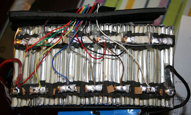

Allora, sono arrivati i pezzi di ricambio: 3 cellette, BMS, basette (che erroneamente consideravo placchette metalliche), fili, gommini, insomma il necessario per rimpiazzare quelle guaste. Più istruzioni con disegni per il montaggio.
Nel weekend inizio l'opera e vi mando qualche foto.
Consigli?

c'è uno che tenta di salvare le celle buone del suo pack (non ping questa volta). Si vedono bene le cellette, mi paiono proprio le stesse di Ping.
Sembra proprio che qualcuno ti abbia preceduto. Io aprirei un thread accanto, credo che ti possa arrivare cosi' qualche consiglio ulteriore.

ma intendevo vedere come sono fisicamente allacciate tra di loro senza dispersione come dice ping
Ah capito! allora sono saldate ad una placchetta di metallo spessa un 3-4mm, come si vede in foto (sotto i fili e lo stagno).

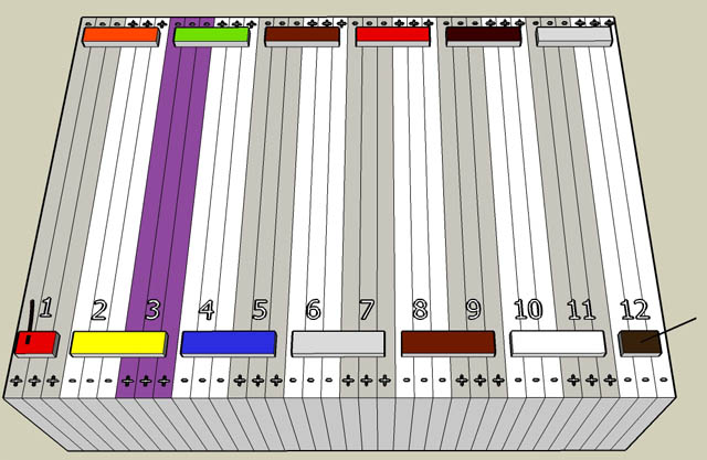

manneron, sono collegate in parallelo, come ho indicato nel disegno.
Le cellette da 3.3v/4950mAh sono collegate in parallelo in modo da fare una unità 3.3v/15Ah (quelle che ho numerato da 1 a 12). Poi queste unità sono collegate in serie, e arriviamo a 39,6V/15Ah.

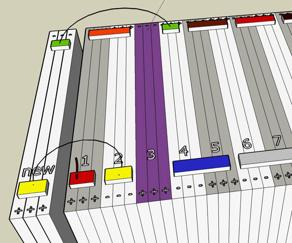

manneron ha scritto:
grazie, molto chiaro lo schema e la soluzione sembra furba.
Non sembra furba a Ping, che dice:
No, Fabio. The replacement cells must be mounted at where the damaged cells were located. It must be a REPLACEMENT. Please don't use wires to replace the cells like your picture. That will cause higher internal resistance and heat when discharging. That's also why I recommend you find a skillful guy to help you. The polarity taps of the cell are very thin and easily to be broken. So, the replacement must be very careful.
In sostanza mi dice che usare dei ponticelli causa resistenze indesiderate e surriscaldamenti.
Quindi mi dice di rivolgermi a un tecnico riparatore che dovrebbe avere le conoscenze e capacità. Quindi adesso mi sta venendo il dubbio, non mi aspettavo potesse essere complicato, magari non basta il saldatore e buona volontà (io me ne intendo di elettronica solo a livello scolastico, ho fatto il liceo spelafili io).
CHI NE CONOSCE UNO o ha raccomandazioni a riguardo?

1) Ping ti manda la cella-elementare o tutto il gruppetto di 3?
2) Vedi problemi pratici ad isolare elettricamente il nodo 3? Perche' forse potrebbe essere conveniente, a quel punto, sfilare il gruppetto di tre e sostituirlo in modo pulito. Guarda la cosa con attenzione; le celle sono solo appoggiate tra loro in modo aderente o sono ulteriormente fissate?
Ho chiesto il gruppo di 3.
Circa isolare il pacchetto 3 in effetti ho qualche dubbio. Le placche colorate che ho disegnato sono vere (anche se le ho colorate per indicare il colore dei fili), sono di metallo, quindi dovrei o rimuoverle e sostituirle, oppure non so, magari segarle con il dremel.
E in effetti non so nemmeno se sono incerottate a gruppi di 3 oppure come un corpo solo. Adesso glielo chiedo.

Complimenti per la chiarezza del disegno. Ciascun nodo della serie dovrebbe quindi essere fatto da 3 celle-elementari in parallelo.
1) Ping ti manda la cella-elementare o tutto il gruppetto di 3? Attenzione al fatto che forse tutte e tre le celle elementari in quel nodo possono ormai essere danneggiate, fallo presente a Ping.
2) Vedi problemi pratici ad isolare elettricamente il nodo 3? Perche' forse potrebbe essere conveniente, a quel punto, sfilare il gruppetto di tre e sostituirlo in modo pulito. Guarda la cosa con attenzione; le celle sono solo appoggiate tra loro in modo aderente o sono ulteriormente fissate? Sottoponi il disegno a Ping se gia' non lo hai fatto.

Allora ci sono n fili piccoli per quanti sono i nodi nella serie di "celle". Chiamiamole celle per facilitarci la vita. Queste celle sono composte da celle-elementari, che sono da 3.3v (a meno che le mie siano scariche, ma non credo) il cui numero influenza la corrente erogabile. Io ne ho 3 per cella, e sono da 15Ah, quindi nel tuo caso se hai una 10Ah potrebbero essere 2.
Dicevo i fili piccoli, nel caso della 36v sono 12, e vanno al BMS.
Ecco uno schema della mia batteria, che mi sono fatto per capire come potevo sostituire la cella.
89,95 KB
Ed ecco una idea che mi sono fatto su come sostituirla, senza sballare tutto:
91,06 KB
La cella rotta è la numero tre.
mazott Inserito il - 06/06/2008 : 12:41:45
picusbox ha scritto:
Pensavo di farmi mandare la cella nuova e, senza smontare tutto, tagliare i collegamenti della vecchia e ponticellare la nuova, incerottando il tutto. Mi pare la cosa più semplice, che ne dici?
Potresti aver ragione, cimentarti a smontare tutto potrebbe non convenire. Oppure fai almeno in questo modo per verificare che la cella nuova funzioni, prima di procedere piu' radicalmente nell'eventualita'. In ogni modo, fai sempre parlare prima Ping, deve sapere che la conduzione della riparazione e' sua.

Ho aperto il pacco:
101,41 KB
e poi misurato direttamente sui poli. Ancora 0,4v, la cella è danneggiata.
mazott Inserito il - 05/06/2008 : 20:45:23
Se hai, come vedo, pratica di saldature, forse la cella di ricambio potrebbe essere una soluzione rapida, pero' tieni presente che sostituire un BMS e' un lavoro che comporta numerose saldature e la stesura preventiva di un attento schema elettrico delle connessioni, per evitare clamorosi incidenti di ricollegamento. Sono sicuro che non sia niente di trascendentale per te ma vale la pena accennare.
Se volessi procedere con il reso in garanzia invece, per il peso dell'oggetto, non potresti usare posta raccomandata, ma un pacco celere internazionale. Per evitare costosi fiorini di spesa alla dogana, soprattutto al rientro del collo, dovresti quindi seguire una procedura di esportazione temporanea, sperando che le il postale di turno non vada in overflow, visto che dovrebbe essere il suo mestiere, oppure far dichiarare da Ping un valore dell'oggetto molto basso al ritorno, per spendere il minimo alla nostra dogana; cosa che alla fine penso convenga, una volta presa la decisione sul da fare.
