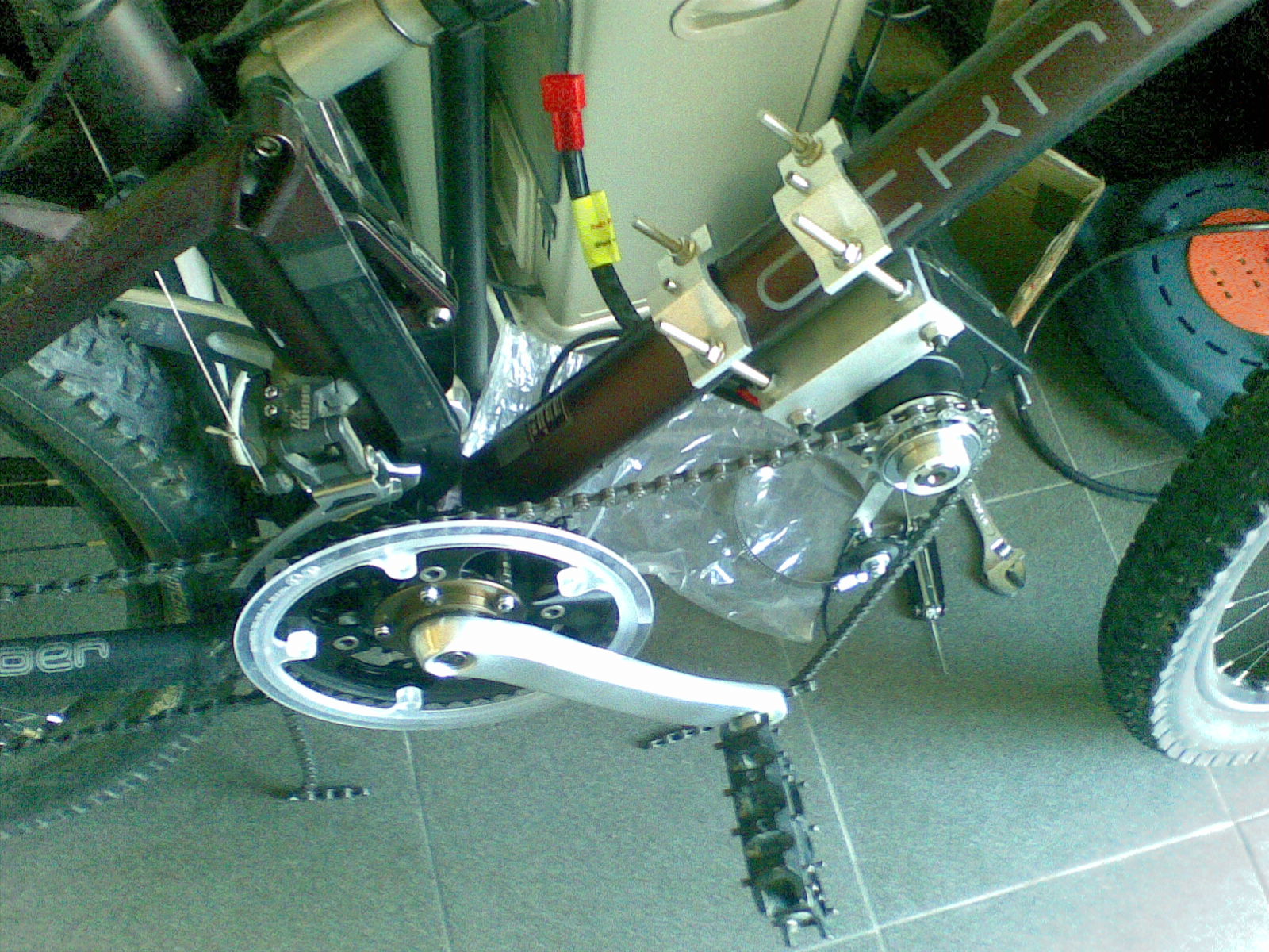

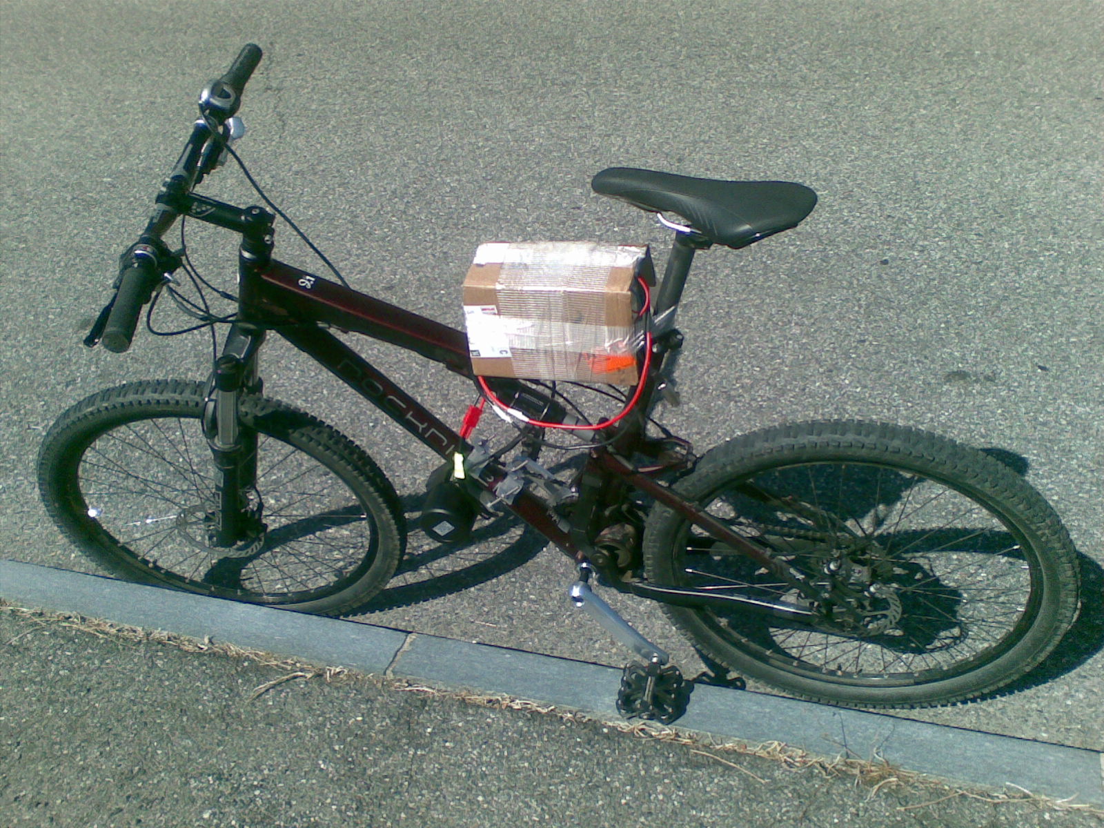

fulvico Inserito il - 04/09/2010 : 11:10:49
Qualche foto
466,39 KB
409,09 KB
469,01 KB
fulvico Inserito il - 02/09/2010 : 22:58:15
Ieri finalmente ho finito di montar quasi tutto "provvisoriamente"... la voglia era troppa di provare !
Son veramente contento e soddisfatto!! Un grazie di cuore a Dasti & co.
Ora che tutto funziona a dovere mi tocca far tutte le rifiniture del caso (portabatteria, passacavi, connettori, turnigy meter, ecc...)
Appena riesco posto qualche foto dei lavori in corso.
