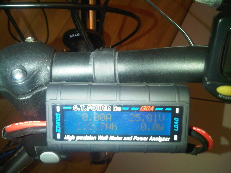

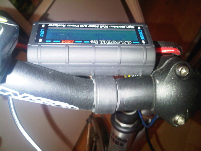

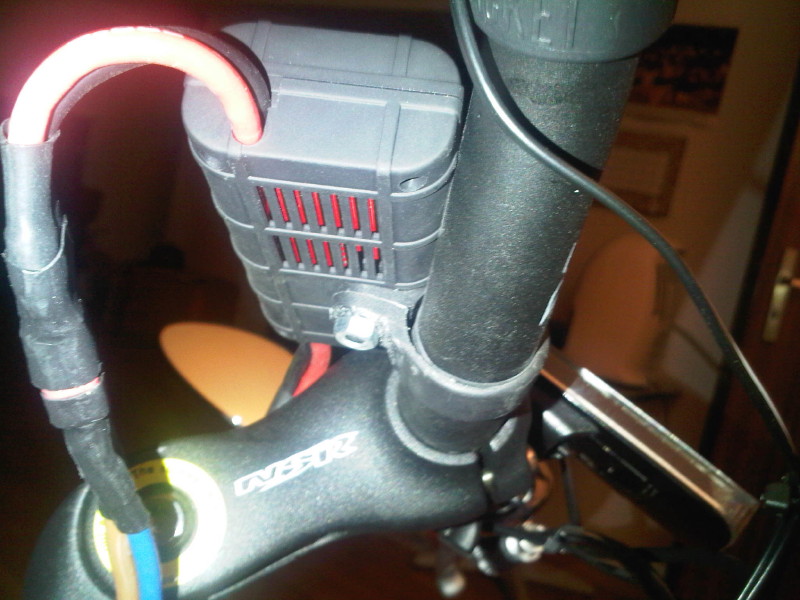

stefno Inserito il - 15/03/2010 : 13:48:12
Contribuisco al topic con le foto della mia soluzione per attacco al manubrio.
Il mio W-up è quello retroilluminato con possibilità di apertura con 4 viti.
Per fissarlo al manubrio ho usato un collarino recuperato da una lucetta cinese rotta, ho forato il contenitore del W-up ed ho inserito un bulloncino con testa piatta.
Il contenitore del W-up è di plastica molto resistente e l'insieme risulta molto solido.
126,69 KB
122,87 KB
123,78 KB

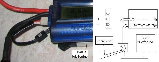

giordano5847 Inserito il - 08/03/2010 : 19:29:01
Basta caricare + con + e - con - direttamente sulla batt (gli ho saldato un filo telefonico). Se si rovina pace all'anima sua, alla mia ho già fatto 4 cariche, anche se funzionava ancora e va tutto bene. Puoi mettere un paio di foto con il W-UP aperto?

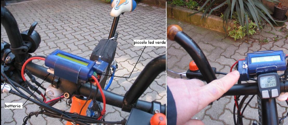

giordano5847 Inserito il - 08/03/2010 : 16:42:24
maxpoz ha scritto:
é possibile spegnere la retroilluminazione tagliando qualche pista magari oppure è obbligatoria per la visualizzazione del display?
Io ho l'originale senza retroilluminazione, non so se sul tuo è obbligatoria (non credo!). Potresti cercare il led che lo illumina dissaldare un polo e gli interponi un interruttore da portare all'esterno.
Sul mio avrei fatto così:
117,2 KB
Ho incollato con biadesivo la vecchia batteria di un samsung, ho modificato il supporto che avevo per fare una cosuccia discretamente passabile, ho applicato un interruttore per poter azzerare i dati ed ho messo un piccolo led per segnare che la batteria è inserita. Il led l'ho recuperato da una scheda buttata. Per caricare la batt. tampone uso il carichino che ho ridotto a 3,85V per bilanciare la batt. principale. Devo ancora provare quanto dura con il led, comunque, senza faceva funzionare il w-up fino a che non si vedevano quasi i cristalli. Durava comunque un bel po'.

io ancora devo comprarlo il watt-meter
e sto cercando di capire quale meglio risulta essere
(in generale)
mi sembra di capire....alla fine che il Turnigy (è retroilluminato)
e il GT Power sono migliori per la manutenzione
il watt'up originale costa di più....e non lo puoi toccare
Non proprio. Per quello che vedo (e capisco) l'elettronica e il software sono gli stessi. Watt's up inserisce il circuito in una scatoletta che mi sembrava termosaldata (invece pare che ci siano dei gancetti di plastica). GT Power e Turnigy lo inseriscono in una scatoletta fissata con le viti.
Inoltre GT Power usa un display "negativo" cioè con cifre chiare, piu' leggibile. Turnigy usa un display a cifre scure. Entrambi hanno la retroilluminazione (come credo il watt's up che è l'unico che non ho...)
Sulla manutenzione, nessuna delle tre versioni consente una vera "manutenzione" dall'interno. La possibilità di aggiungere una batteria di backup (di cui si parla in questo thread) riguarda l'utilizzo di un apposito connettorino per l'alimentazione esterna (che hanno tutti e tre, uguale).
Qualcuno (modellisti) è intervenuto inserendo uno shunt esterno per aumentare le prestazioni in corrente... Ma per noi 130A di picco sono parecchi! Ma questa non è una vera manutenzione.
Su youtube c'è una prova comparativa fatta con un watt's up e un turnigy (che conferma che le preestazioni sono le stesse).
L'ultima considerazione è che questo aggeggio è davvero importantissimo. E' un pò una "rottura" doversi curare di un passaggio di cavi grossi dalla batteria-interruttore al watt's up e da questo alla centralina, però le informazioni che ti da sono davvero fondamentali.
grazie il tuo rapporto comparativo è stato molto compeleto
quindi pare che sostanziali differenze non c'è ne siano
e quindi non potresti neanche sbilanciarti
nel dare un giudizio o un consiglio di acquisto?
forse il prezzo e la reperibiltà, possono fare la differnza?
scusa se ne approfitto....
esattamente come si collega .....
si mette in serie....tra:
centralina e batterie?
necknecks Inserito il - 15/02/2010 : 08:32:35
(in generale)

necknecks Inserito il - 14/02/2010 : 18:32:58
Grazie per la risposta
Non avevo capito che hai il watt's up originale. Sia io che Zappan abbiamo il Power G.T. (e anche il Turnigy) che hanno un contenitore in due gusci non termosaldati.
giordano5847 Inserito il - 14/02/2010 : 14:26:00
Il mio non ha vitine, sospetto che si chiuda a pressione con 4 gancetti. Se provassi ad aprirlo ho paura di romperli quindi non rischio. Per la retro illuminazione non so cosa potrebbe succedere, il mio l'ho collegato così
22,08 KB
L'avevo già detto sul post "progetto zev chiude"
Mi piacerebbe mettere la batt all'interno ma se non riesco ad aprirlo va bene così. Per la tensione che occorre: ho visto che funziona ancora con 0,5V anche se si legge poco.

giordano5847 Inserito il - 12/02/2010 : 14:40:48
dandb ha scritto:
necknecks ha scritto:
Purtroppo azzera la memoria tutte le volte che spengo il contatto (quando mi fermo e giro la chiave).
Mi pare che anche mettendo una alimentazione esterna (con lo spinottino laterale) non risolvi il problema perchè tutto lo strumento resta acceso.
ho letto da qualche parte ma devo rivedere dove
che ci sono dei modelli che tengono in memoria i dati
Io ho montato un'alimentazione esterna con la batt, quasi esaurita, di un vecchio telefonino (bastano pochissimi volt, la ricarico quando non si vede quasi niente); ho dovuto inserire un interruttore per azzerare i dati. Se si volesse fare una cosa più "avanti" si potrebbe inserire all'interno del W-UP una batteria stilo piccola, da come è stato descritto da chi lo ha aperto: sembra che il contenitore sia quasi vuoto.
