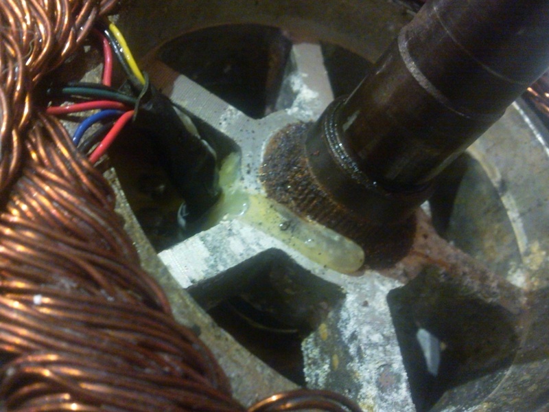

Come si può notare nell'immagine sotto, i cavi dei sensori passano sotto gli avvolgimenti, contrariamente ad altri motori in cui ho visto che sono molto più accessibili.
ho scritto ad ecopolis per suggerimenti, sentiamo che dicono
dumil Inserito il - 23/09/2010 : 11:50:03
tanto sempre nel buco sull'asse devono passare e lì stanno vicini vicini per forza di cose
Daniele Consolini Inserito il - 23/09/2010 : 10:54:55
Dumil, mi sorge un dubbio:
Avendo i cavi dei sensori che passano tra i cavi di potenza, non è che il calore generato
dai cavi di potenza va a danneggiare la guaina di quelli dei sensori?
Normalmente le guaine dei sensori sono un poco delicatine rispetto alla lacca delle bobine.
Io farei girare i cavi dei sensori lontano dalle fonti di calore e non in mezzo.

dumil Inserito il - 15/09/2010 : 20:36:17
Oggi finalmente ho avuto tempo per aprire il motore e ho avuto una bella sorpresa (neanche troppo visto i rumorini che sentivo ultimamente): come vedete dalle foto sotto ho trovato molta ossidazione, la pioggia e l'umidità di cantina hanno fatto un bel lavoro.
Da quello che vedo non mi sento in grado nè ho voglia di testare ed eventualmente sostituire i sensori di hall, credo che farò una bella pulizia, rimonterò tutto e se andrà, tanto meglio, altrimenti acquisterò una centralina sensorless, sperando che abbiate ragione e non perderò in termini di prestazioni (si accettano consigli su cosa e dove comprare, 48v 20A).
Intanto vorrei un suggerimento su come pulire ed eventualmente lubrificare il motore. So che poi devo risigillarlo ed andrò a cercare questa pasta sigillante o come si chiama.
per i porno-elettro-ciclisti ecco a voi il 4006 a nudo!

paguro Inserito il - 26/09/2009 : 18:28:03
Potresti lanciare un appello a chi abita vicino a te per fare come test uno scambio di batterie e verificare se il problema si presenta anche con un'altra batteria.
dumil Inserito il - 26/09/2009 : 17:52:34
Ho provato, non cambia nulla: mi sarei sorpreso del contrario, ma ho provato.
paguro Inserito il - 26/09/2009 : 17:47:11
Non si può escludere il BMS per una verifica?
dumil Inserito il - 26/09/2009 : 17:45:07
Montata nuova centralina, il problema persiste
A questo punto non so che pensare, è improbabile che la nuova centralina sia già guasta, i sospetti si spostano quindi sul motore.
Quello che mi chiedo (e lo chiedo anche a chi è più esperto di me) è come mai farebbe la centralina ad accorgersi che quei 48V (quasi 60 a piena carica) arrivano da una lifepo4 piuttosto che da una piombo. Come fa poi la centralina ad accorgersi che dietro quel positivo e negativo c'è un bms? Una corrente è una corrente, o no?
Io non ci sto capendo nulla
