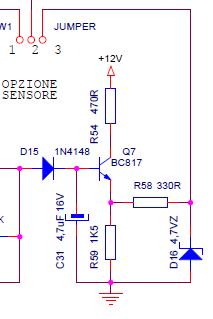

  Segue una breve descrizione del circuito elettrico. Girando la chiave di accensione su "ON" si ottiene, dopo circa 2 sec, la chiusura del relè motore. Il ritardo circuitale, dato da “R9 & C23”, consente la stabilizzazione del circuito prima di dare potenza al motore. Il piccolo ritardo “C11 & R11” sul “Set” del flip-flop assicura solo di non avere mai false chiusure del relè motore all’accensione. Durante questo tempo di attesa il cicalino suona. Esiste poi il circuito di "Cut-off", con la possibilità di regolare la tensione di controllo della batteria dal trimmer, il relè motore si chiude solo se la tensione della  batteria supera la soglia impostata di "cut-off" dal trimmer “R5” (la mia regolazione è 20 Volt circa). Inoltre, quando alla batteria si richiede troppa corrente e la tensione scende sotto la soglia di "cut-off”,  l’uscita dell’ LM311 va bassa, quindi si interrompe l'assistenza che poi riprende automaticamente appena che le condizioni di assorbimento lo consentono e questo comportamento continua fino a quando la batteria è effettivamente scarica. Il collettore del transistor “Q1”  conduce , cioè va basso bloccando il PWM (Pin 8 del SG3526N) quando la tensione di  base è inferiore rispetto al riferimento di “VREF”. Durante queste interruzioni di PWM, il relè motore rimane sempre chiuso, si aprirà solo girando la chiave su "OFF”. Anche attivando i freni, si ha l'immediata interruzione dell'assistenza senza provocare comunque l'apertura del relè motore.  Credo sia meglio evitare aperture e chiusure del relè se non sono proprio necessarie. La funzione logica di comando freni è “NOR”, l’uscita è alta  solo se tutti gli ingressi della porta sono contemporaneamente a “0”  cioè a massa (freni chiusi). Durante le pedalate si riesce a controllare visivamente abbastanza bene l'assorbimento e la scarica della batteria osservando il comportamento dei 4 leds "APRILIA". A ogni pedalata, la tensione presente sul "Sensore di coppia" sarà direttamente proporzionale all'intensità dello sforzo sul pedale e produrrà una variazione del "PWM" e quindi una variazione di corrente sui "FET’s" di potenza. Più si spinge sui pedali e più s’incrementa la tensione al pin 3 del generatore di PWM "SG3526" e conseguentemente il PWM aumenta fino a raggiungere il suo valore massimo (circa il 97%); il motore aumenta di giri e conseguentemente aumenta la coppia richiedendo più corrente alla batteria. Quando la batteria comincia a scaricarsi, i picchi di corrente  provocano una momentanea caduta di tensione rilevabile dai 4 leds tarati per accendersi rispettivamente a 24, 23, 21,5 e 20 Volt. Diversamente dal comportamento APRILIA, ho preferito fare in modo che i leds non abbiano "memoria", c'è sempre solo acceso il led che corrisponde alla tensione realmente presente in quel momento sulla batteria. Per adattare elettricamente il comportamento del sensore di coppia APRILIA (tensione di uscita da 1.15 a 3 volts circa) con il generatore di PWM SG3526N (tensioni di comando da 0,8 a 3,2 volt circa) ho dovuto interporre un circuito amplificatore operazionale (LM358). il primo stadio è usato in configurazione emitter-follower, non conoscendo le caratteristiche del sensore ho preferito disaccoppiarmi il più possibile, l'aggiunta dei due diodi "D8 e D9" serve per portare da 1.15 a circa "0" volt la tensione ai capi del secondo stadio amplificatore. Questo è necessario per evitare che la tensione in uscita dal secondo stadio amplificatore superi i  0,8 Volt in ognuna delle 3 posizioni di controllo assistenza: ECO, NORMAL, HILL. e che quindi il circuito dia corrente al motore anche in assenza di sforzo sui pedali (sensore di coppia a 1.15 Volt).   Una particolare nota sul collegamento elettrico del sensore di coppia. C’è un ERRORE sul “Manuale di Officina”, sono invertiti i seguenti fili:
  -	Il filo NERO è quello che porta il segnale del sensore -	Il filo “BIANCO” è quello da collegare a MASSA
  Questo collegamento ha validità sia per il sensore di coppia che per il sensore di velocità.

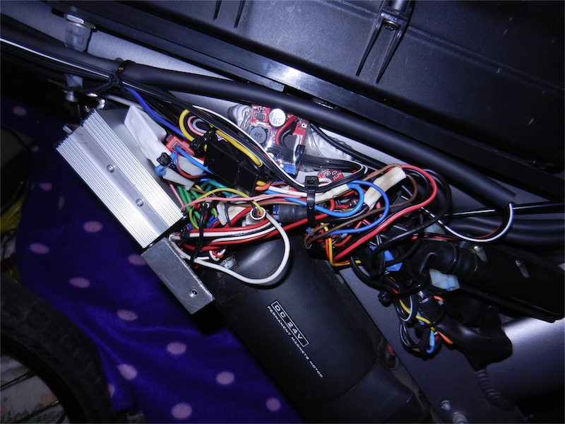

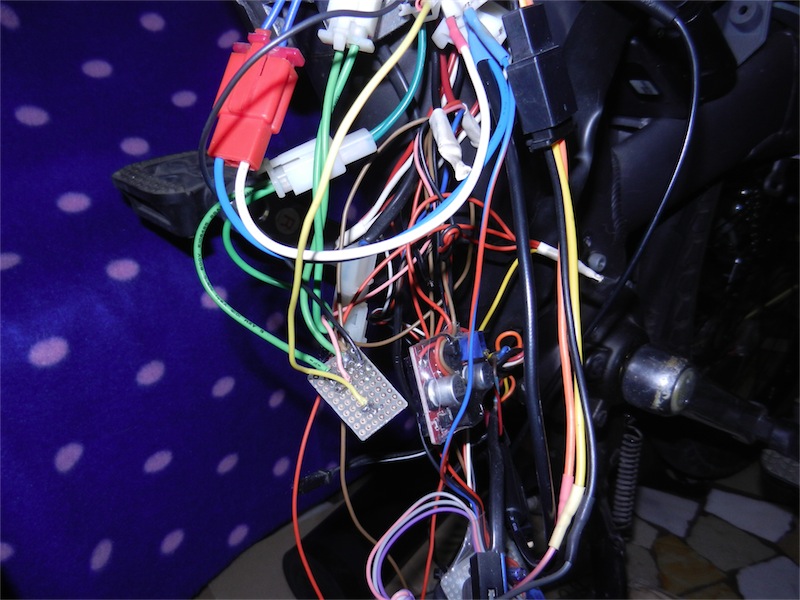

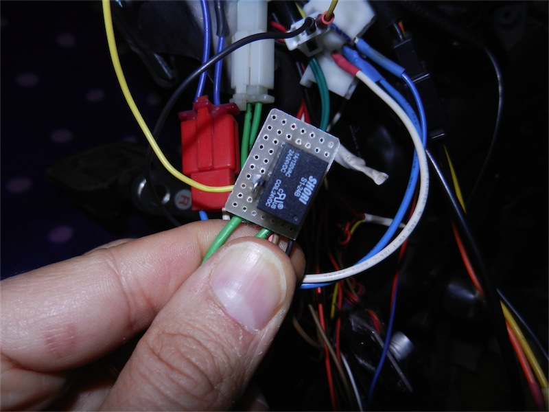

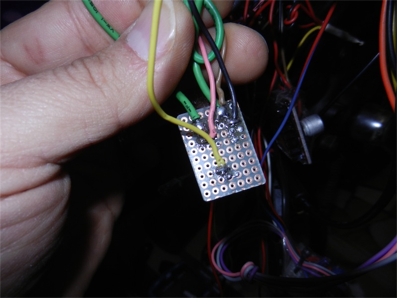

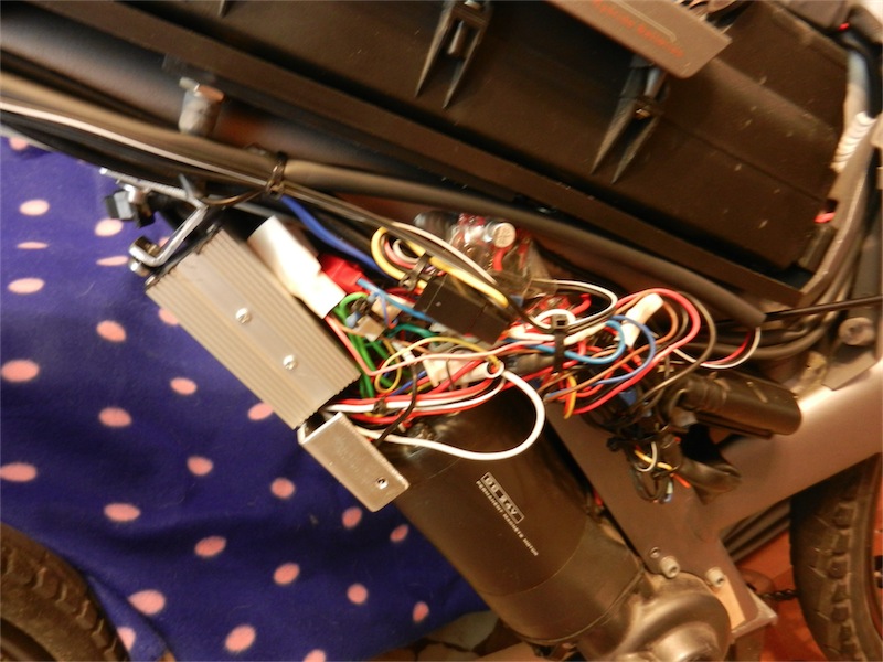

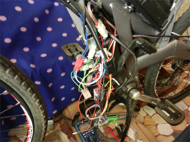

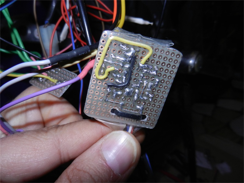

  Come si può vedere dalle foto, il prototipo che ho realizzato è filato a mano e non ho intenzione di realizzarne altri o di fare stampati, mi basta la soddisfazione di vederlo funzionare, mi farebbe comunque piacere che questo lavoro potesse essere sfruttato anche da qualche altro possessore di APRILIA Enjoy  in  “difficoltà”.  Ogni suggerimento o miglioria allo schema è comunque sempre bene accetta.
  Aggiungo, infine che con questa soluzione meccanica ci possono essere problemi di “impermeabilità” della centralina.  Montata in questo modo, non è facile fare una chiusura stagna. O si adotta il procedimento “APRILIA”, facendo una colata di resina su tutto, oppure ci si accontenta di isolarla con del nastro adesivo impermeabile. Credo che quest’ultima soluzione che ho adottato possa comunque garantire un buon funzionamento anche in considerazione del fatto che il tutto è rinchiuso abbastanza bene all’interno del telaio.
  In allegato le foto del prototipo che ho realizzato.
  Fig.1&2: montaggio del circuito elettrico
    110,6 KB
    102,21 KB

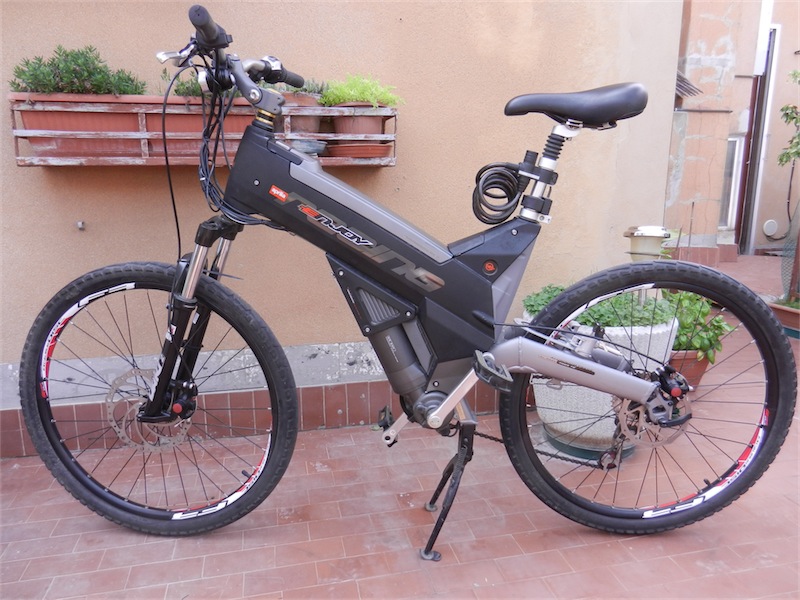

  Fig.7: bici montata
    522,22 KB

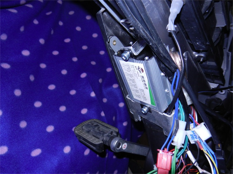

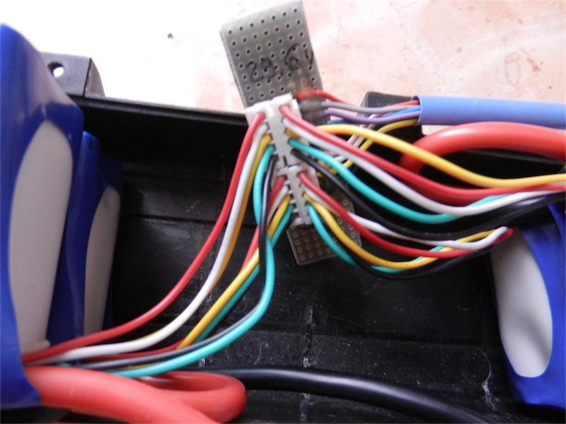

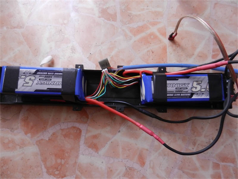

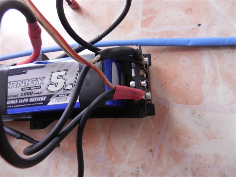

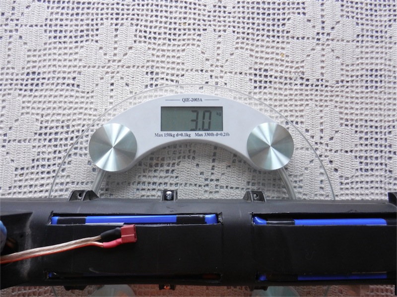

                Inserito il - 25/07/2012 : 22:33:21  Ciao a tutti, durate l'assenza ho ricellato il pilone Aprilia con le batterie LiPo di cui aveve parlato in qualche messaggio indietro.
  Ho utlizzito 4 pacchi da 4s, messi in serie 2 a 2 e poi in parallelo per ottenere un totale di 29,6V 10Ah.
  Ho messo in serie e parallelo anche i relativi cavetti di bilanciamento in maniera da ottenere, alla vista del caricabatterie, una unica batteria 8s da 10Ah.
  Sono riuscito ad alloggiarle perfettamente all'interno del porta pile originale, facendo solo 4 finestrelle in corrispondenza degli spigoli delle batterie, dato che il contenitore era troppo stondato per le celle cilindriche e si adattava male a quelle nuove che sono rettangolari. Questa operazione ha portato ad un risparmio di peso di 2,8Kg rispetto alla batteria originale. 3Kg la nuova e 5,8Kg la vecchia. Allego le foto:
    123,38 KB
    114,26 KB
    113,09 KB
    189,57 KB
    149,55 KB
  Utilizzo il connettore di bilanciamento durante l'uso per monitorere il livello di tensione delle singole celle tramite un piccolo LiPo monitor che ha anche un allarme acustico di bassa tensione impostabile tra i 2,7 e i 3,8v
  Non ho ancora riscontri sull'autonomia o le prestazioni, ho fatto solo un berve test di 2Km solo per vedere se tutto funzionava a dovere.
  Presto vedrò di aggiungere quel condensatore elettrolitico per eliminare la pedalata a singhiozzo.
  Seguiranno report.
  Ciao.

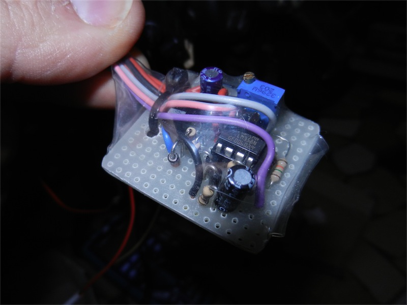

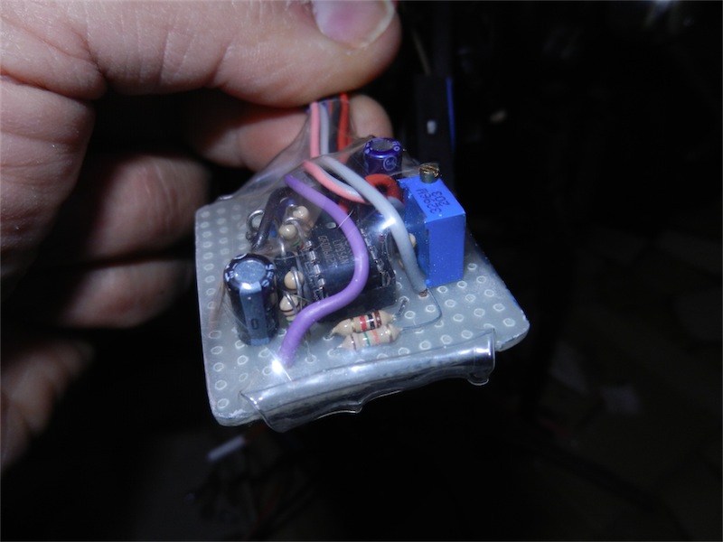

                Inserito il - 07/06/2012 : 13:55:32  Ciao Kri, si il circuito è esattamente il tuo della figura, salvo errori e omissioni dati dallo stampato su millefori..... Infatti quel condensatore serve esattamente da sebatoio tra una pedalata e l'altra.... Non so... Appena posso faccio qualche verifica ed eventualmente provo ad aumentarlo leggermente per vedere se cambia. Seguiranno gli sviluppi. Grazie. Ciao e a presto.
                | Kri |
                Inserito il - 06/06/2012 : 22:17:19  @Monkey50z, sono contento che ti funzioni il tutto però non mi è chiaro perchè ti ritrovi il problema dell'assistenza discontinua durante la pedalata. Questo problema l'avevo notato ed avevo apportato un'aggiunta circuitale per stabilizzare l'assistenza. Ti allego la parte circuitale che serve a risolvere questo problema. La stabilizzazione è in funzione della capacità C31 (4,7uF). Il circuito serve a mantenere l'assistenza durante tutta la pedalata e più è grande il valore di C31 e più l'effetto si fa sentire. Hai implementato questa parte circuitale? Tieni presente che questa implementazione rende l'assistenza più brillante e simile a quella originale. Immagine:
    10,91 KB |
                | Monkey50z |
                Inserito il - 06/06/2012 : 18:06:18  Ciao necknecks, effettivamente non è una cosa simpatica, sopratutto perchè bisogna subirla passivamente, per forza di cose..... Speriamo che finisca presto... che altro dire..
  Tornando alla Enjoy, ho fatto 2 brevi uscite, una di 13Km e un'altra di 10Km. Direi che funziona praticamente come quando era nuova. Il sensore di coppia sente esatamente lo sforzo sui pedali e quindi e abbastanza facile ottenere l'assistenza altalenante, sopratutto nelle prime 3 marce. Dalla 4 in poi essendo maggiore lo sforzo, l'assistenza è continua. Forse è un pelo meno brillante della centralina originale, o forse sono i 110Kg del sottoscritto o forse il taglio a 30a toglie qualcosa in esuberanza, non per niente Kri ha limitato la sua a 40a..... Più avanti proverò a mettere un piccolo condensatore elettrolitico in uscita all'amplificatore di segnale, in modo da livellare  l'assistenza altalenante nelle marce basse, e poi molto più avanti vedrò di ispezionare la centralina per vedere che mosfet usa e eventualmente capire in base alla loro portata se ingrossare un poco lo shunt in maniera da alzare la corrente massima erogabile. La centralina attualmente rimane assolutamente fredda, forse anche perchè è ben arieggiata..... Il voltmetro oscilla ma rimane comrensibile. La vecchia batteria, che mi ha stupito nonostante l'età. Ha retto senza particolari flessioni i test. La tensione scende a 20,5v in partenza da fermo ma poi in marcia si attesta a 22,5v circa ad andatadura di circa 1 deca oltre il consentito. Quando ho più tempo proverò a vedere che autonomia riesce ancora ad avere.... Sono molto soddisfatto anche della frenata, nonostante le pinze meccaniche. Assolutamente nulla a che vedere con i freni originali, sopratutto i miei che hanno sempre lamentato un fastidioso muggito in rallentamento.... Direi che la rimessa in funzione  si è conclusa positivamente. Ringrazio ancora KRI per aver condiviso il suo progetto, dal quale ho estrapolato la sezione dell'amplificatore di segnale del sensore di coppia. A presto. Ciao a Tutti.

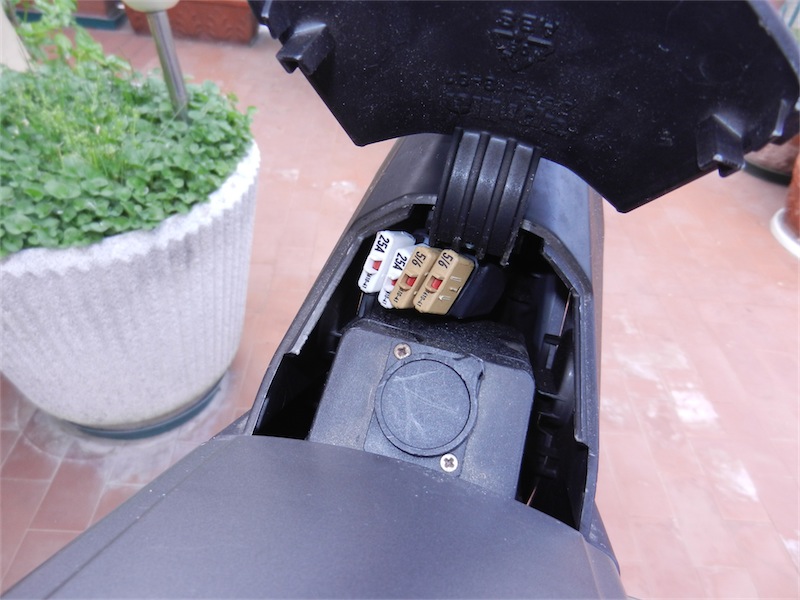

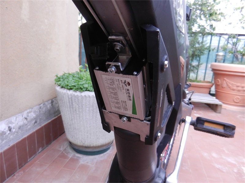

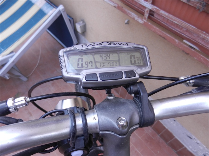

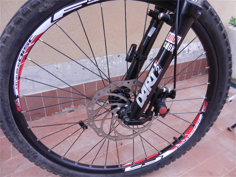

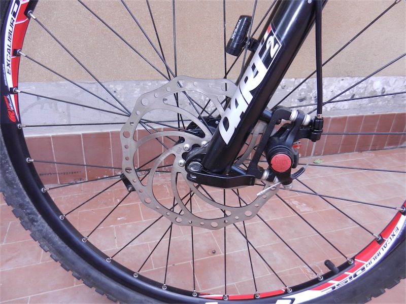

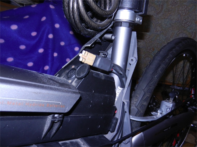

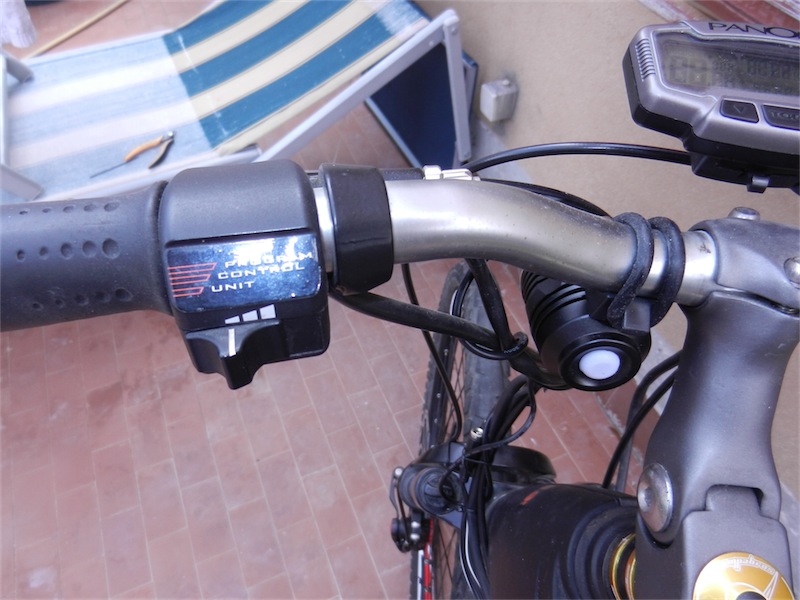

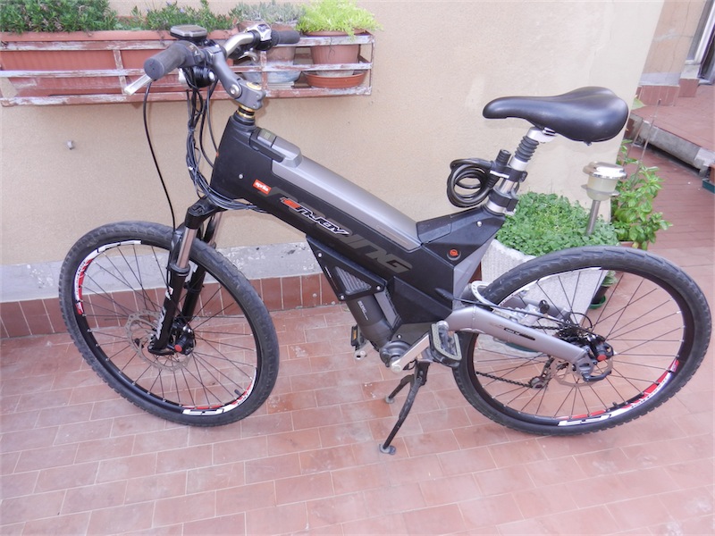

                | Monkey50z |

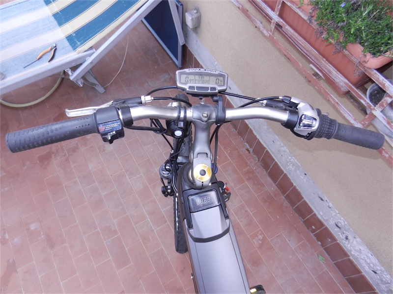

                Inserito il - 03/06/2012 : 18:43:22  Ecco, era un blocco momentaneo....

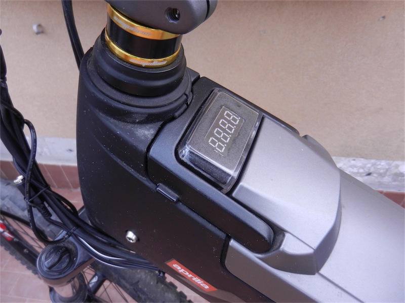

  Centralina tutto montato
    127,03 KB

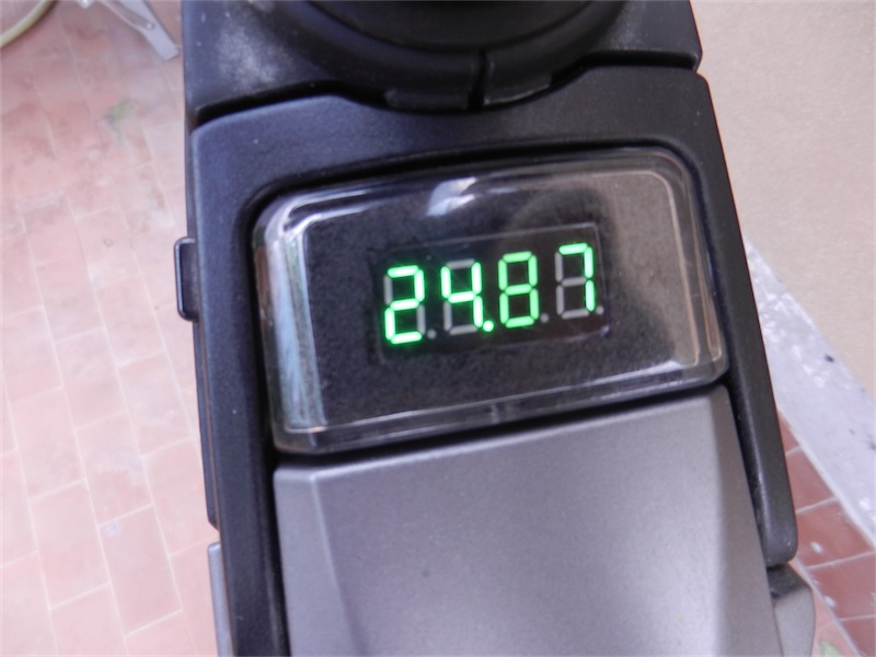

  Voltmetro
    117,7 KB
  Voltmetro acceso
    92,01 KB
  Gruppo fusibili
    121,42 KB
  Faro anteriore
    171,73 KB
  Ruota anteriore
    179,84 KB

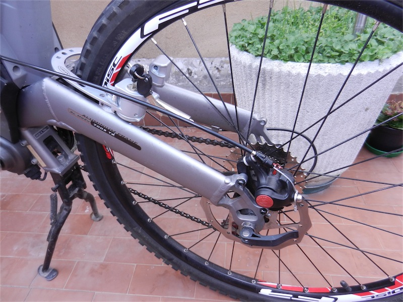

  Ruota posteriore disco 160 e pinza avid bb5
    182,41 KB
  Chiusura rapida, per quello che può servire.....
    163,22 KB
  Disco anteriore 203 e pinza avid bb5
    178,46 KB
  Posto guida
    151,17 KB

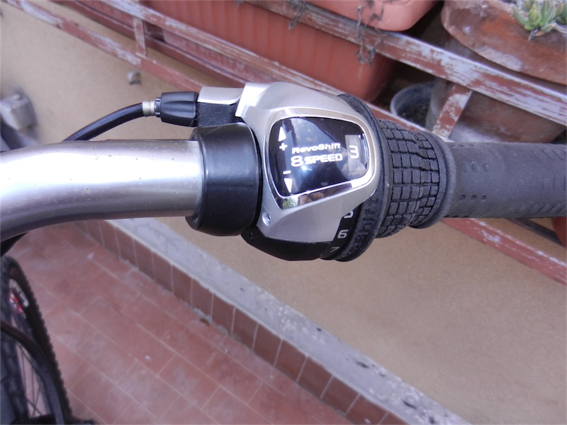

  Revo shift 8 rapporti
    114,99 KB
  Comando assistenza originale
    128,66 KB

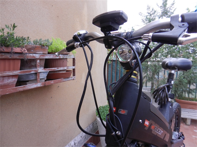

  Ciclocomputer topeak panoram
    130,75 KB
  Fianco dx tutto chiuso
    179,76 KB

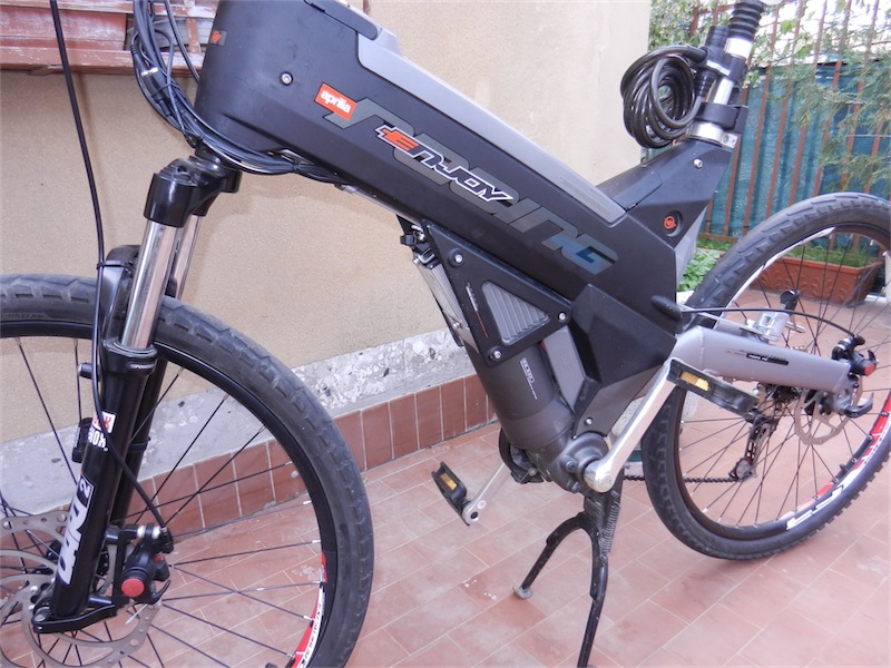

  Bici finita
    170,86 KB
  Bici finita 2
    164,25 KB
  Foto finite. Spero che interessino, anche se probabilmente il pezzo forte è la prova in strada....
  Io sono anche curioso di vedere cosa rimane della ormai vecchia e stanca batteria originale.....
  A presto.
  Ciao.

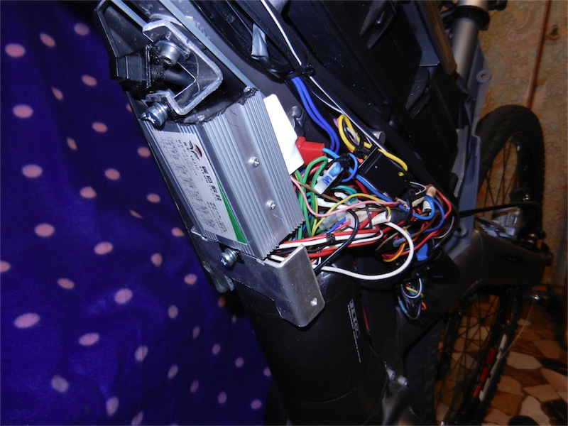

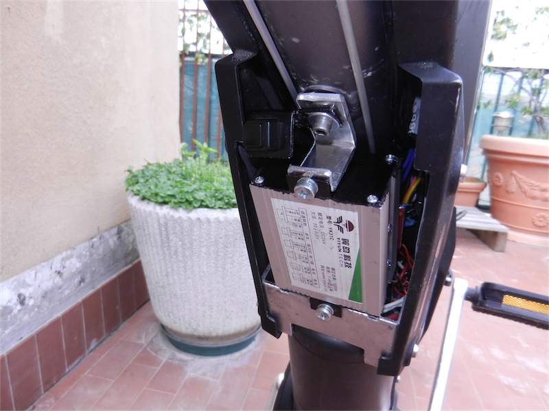

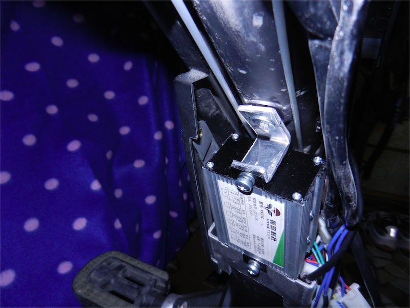

                | Monkey50z |
                Inserito il - 03/06/2012 : 17:58:31  Non risco più a caricare le foto... e sono solo a metà.... Avrò esaurito il credito???

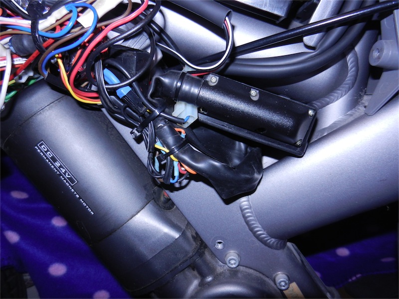

  Intanto fornisco qualche descrizione verbale. Come avevo scritto qualche mese indietro, ho preso spunto dal progetto di Kri, che ringrazio pubblicamente, del quale ho utilizzato solo la parte che amplifica il segnale in uscita dal sensore di coppia originale Aprilia e l'ho mandato direttamente dentro al pin del Gas di una centralina Cinese 24v 500w. Per la cronaca però ho fatto delle misure e sembra che la centralina limiti la corrente a 30A che a 24v danno 720w... Vedremo cosa capita.... Ho duvuto fare un circuitino per invertire il segnale delle leve freno per renderlo compatibile con la centralina Cinese perchè era rovescio. Ho eliminato l'indicatore di carica a led e l'ho sostituito con un voltmetro digitale a 4 cifre, alloggiandolo allinterno del vetrino originale, in maniera da mantenere un'estetica gradevole. Ho dotato l'Enjoy anche di una nuova forcella ammortizzata con regolazione del precarico e bloccaggio, fondamentalmente per poter installare un kit di freni a disco. All'anteriore ho montato un disco da 203 e al posteriore un 160 con pinze meccaniche Avid BB5. La scelta delle pinze meccaniche, oltre al motivo economico, è stato dettato dalla volontà di mantenere il cut-off sulle leve, che mi da sicurezza. Ho inserito sulla linea di alimentazione dei fusibili (magnetotermici) riarmabili. L'impianto è separato come parte di potenza motore, logica e luci. Infatti dato che c'ero ho montato un dc-dc converter da 24 a 8 v per alimentare uno di quei faretti a led abbastanza potenti Apparentemente funziona tutto regolarmente, ma ancora non sono andato in strada, lo farò nei prossimi giorni.
  Adesso provo a inserire le foto rimanenti.

  Kri, riesci a contattarmi in privato? Vorrei chiederti info tecniche sullo stadio lm358 di fig.8 Grazie.

  Scusa, non mi è chiaro cosa vuoi sapere. Io ho realizzato questi 4 prototipi per puro divertimento e come eventuali ricambi per le mie 2 Enjoy. Se avessi dovuto pagare tutto avrei speso oltre 800euro. Anche ora, con disponibili i gerber, per realizzare 12 stampati e senza montaggio componenti, servono circa 300euro (Costo comprensivo di rifacimento delle attrezzature). Ritengo che la realizzazione commerciale di una nuova centralina per pochi esemplari sia una cosa improponibile. Occorre essere veramenti "impazziti" per questa bici, come lo sono io. Se qualcuno pensa di riuscire a trovare soluzioni alternative io sono disposto a fornire tutta l'assistenza che occorre. Sarei comunque molto felice se altre persone potessero sperimentare questa centralina. |
