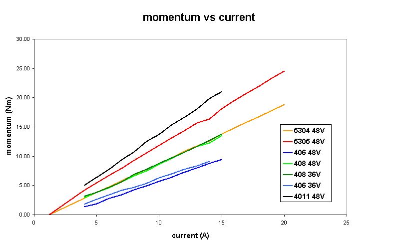

Bentax Inserito il - 09/09/2010 : 10:13:58
@Daniele: ho messo solo i dati che ho trovato sul sito di Crystalyte, non c'erano per correnti più elevate. Sono dati vecchi ma a quanto pare non li aggiornano, ogni tanto vado a vedere sul sito ma sono sempre quelli. Ovviamente i motori serie 5 sono in grado di operare con ben altre correnti! Se qualcuno trova dati ufficiali o attendibili aggiornati li posti!

Daniele Consolini Inserito il - 08/09/2010 : 17:55:57
Bentax, mi incuriosisce il motivo per cui i grafici hanno una fine a 20A, come se per
un 5305 fosse la corrente massima tollerabile.
Bentax Inserito il - 08/09/2010 : 17:20:39
bisogna vedere come va a 48V il 5305, se c'è differenza con 72V, perché il miei consumi già te li avevo detti. (crystalyte fornisce dati di coppia di alcuni motori che sono indipendenti dai volt ai quali vengono alimentati, come tutti più o meno sappiamo dovrebbe essere, cambiando solo la velocità massima di rotazione del motore in base alla tensione).
40,15 KB
