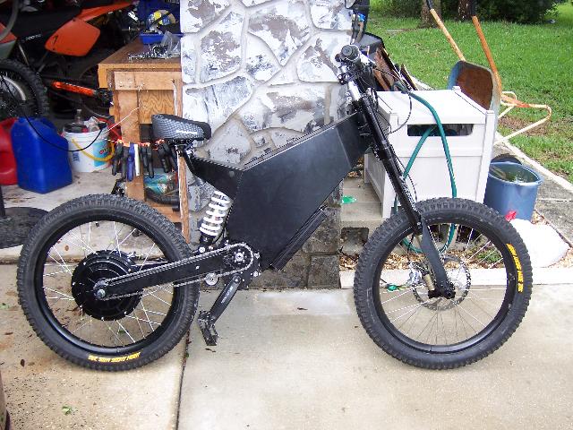

Salve a tutti,
Mi chiamo Enrico e sono un neofita del mondo delle bici elettriche. Da poco ho acquistato una bici elettrica di fattura cinese, fornita di batteria 48v 12Ah e motore da 1kw dalla golden motor. Ho fatto questo acquisto sapendo già che i normali 250 W non sarebbero bastati a portarmi in giro agevolmente, data la mia stazza (quasi un quintale) e la zona in cui vivo (vulcanica, con salite anche molto ripide).
La fattura della bici lascia molto a desiderare, ma mi ha comunque aperto questo meraviglioso mondo.
Il motivo per cui vi scrivo è che sono intenzionato a realizzare una bici molto più potente ed anche più sicura, di qualità insomma.
Leggendo da tempo sui vari forum, mi sono fatto un'idea del mezzo da realizzare e mi piacerebbe ricevere un vostro parere, ed eventuali consigli a riguardo.
Cominciamo dal motore: di sicuro un crystalyte serie 5, quello high torque. Non conosco la sigla del modello esatto (voi)? :) Per la batteria sono un po' perplesso: inizialmente avevo pensato di assemblare da solo una batteria, per risparmiare qualche soldino....ma non credo di possedere le conoscienze tecniche necessarie. La mia intenzione era di usare le celle 40160S, da 16 Ah e 10C. Creando due pacchi da porre in parallelo, ognuno dei quali costruito con 22 celle in serie, otterrei 70,4 V e 32 Ah...per un peso di 22 Kg ed un costo di 1056 $.
Successivamente ho notato che su siti come alibaba si trovano batterie con lo stesso voltaggio e amperaggio già costruite, alcune delle quali hanno già al loro interno un controller (oggetto di cui ignoro l'utilità).
Addirittura si trova una batteria da 96V 30 Ah, cosa che penso possa spingere il crystalyte ben oltre la mia immaginazione....ma sperando che resista a queste differenze di potenziale.
L'unica cosa è che la capacità di scarica è di soli 2C, contro i dieci della batteria che avevo pensato di costruirmi da solo.
Pensate che questa batteria sia in grado di permettermi di ottenere un'autonomia di almeno una cinquantina di km, considerandone la metà di salita (abito in zona "castelli romani" a 20 minuti da Roma,e devo scendere tutti i giorni a Roma per lavoro. Parliamo quindi di un dislivello di quasi 300 metri)?
Per quanto ne so, va poi aggiunto un bms (è lo stesso oggetto che è già contenuto nelle su menzionate batterie?). se la risposta è no, non saprei proprio come sceglierlo.
Gli altri elementi, come l'acceleratore ed i freni con il sensore per staccare l'alimentazione se si procede con cruise control, non credo siano difficili da trovare/scegliere...ma anche lí sono ben accetti i vostri preziosi consigli.
Infine vorrei discutere l'argomento telaio. Guardando attentamente i molti video presenti su youtube, si vede che una bici come quella che voglio costruirmi è soggetta ad accelerazioni molto forti, per cui il mio timore è che una bici convenzionale, come ad esempio una bici di decathlon di fascia media, sia assolutamente fragile al riguardo. Non vorrei che mi si spezzasse il telaio, o più precisamente i braccetti orizzonali inferiori, mentre sto accelerando, o ancor peggio mentre viaggio a velocità ragguardevoli. Che consigli potete darmi al riguardo? Conoscete una bici in grado di sopportare queste accelerazioni e che sia a buon mercato?
Non so neppure se la bici debba per forza essere ammortizzata avanti e dietro, ma penso che mi convenga prenderla ammortizzata solo avanti, dato che vorrei alloggiare la batteria nel triangolo delle canne, sia per abbassare il baricentro che per dare meno nell'occhio.
Cercando su internet ho trovato un ragazzo lituano che cotruisce telai che si trovano a metà tra bici e motocicletta, molto resistenti in acciaio. Quella sicuramente sarebbe un'ottima soluzione. Il problema è che solo per il telaio vuole 450 euro, mentre le esigenze delle mie tasche impongono che con quella cifra debba uscirci fuori la bici intera. Per di piû mi ha detto che il suo telaio può alloggiare solo metà della batteria da me pensata.
Insomma.....ho scritto un poema, e se siete arrivati a leggere fin qui, solo per questo vi meritate un grazie!
I miei dubbi sono molti e altrettanti gli interrogativi che vi ho posto. Se mi aiuterete nella mia impresa vi sarete guadagnati senza dubbio la mia amicizia. La mia stima invece l'avete già, in quanto pionieri che condurranno l'umanità verso un futuro più radioso...o se vogliamo, meno triste!
Vi ringrazio molto!
Enrico
