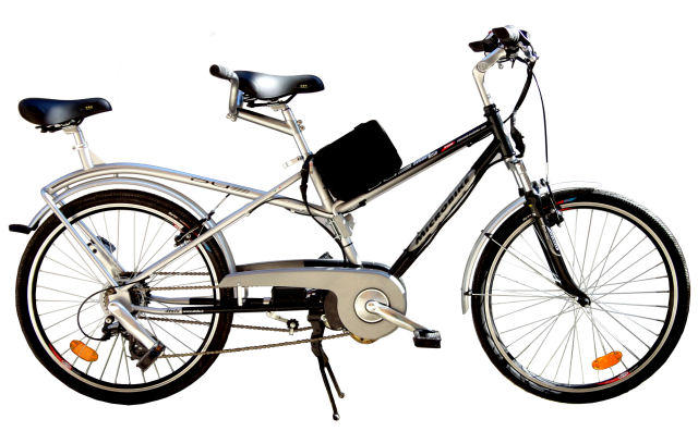

stefanox Inserito il - 24/04/2012 : 17:07:02
è una elettrificazione microbike, motore centrale sotto il carter
stefanox è un collaboratore di quella ditta
.....e se posso essere utile a qualcuno che chiede info lo faccio volentieri....
elle Inserito il - 21/04/2012 : 14:00:17

stefanox Inserito il - 20/04/2012 : 18:24:47
se può interessarti abbiamo fatto il tandem corto anche noi!!!!! se può esserti utile eccolo in foto
74,87 KB

GABYZIO Inserito il - 30/08/2011 : 21:08:00
Non credo che ci siano altre alternative alla motoruota anteriore.
il carro posteriore sembra fatto apposta per metterci le batterie
quoto imayoda dopo l'elettrificazione risulterà molto-molto più equilibrata
imayoda Inserito il - 30/08/2011 : 18:35:58
ehm no... pedali sul mozzo posteriore.. roba complicata
vai sulla motorizzazione frontale.. fidati che aiuta anche la guida.. il solo passeggero dietro ribalterebbe la bici..

iddimus Inserito il - 30/08/2011 : 15:33:08
sorry per il primo post!cmq il fatto è che il passeggero in effetti ha 2 corone.Lato dx 7 corone mentre lato sx 1 corona ed entrambe sono sul mozzo della ruota posteriore e sull'asse dove sono agganciati i pedali del passeggero.Ossia i pedali del passeggero sono un pezzo unico con il mozzo della ruota posteriore per intederci...Quindi la mia domanda è: come posso inserire la corona di sx sul motore elettrificato?scusatemi per l'ignoranza ma sto ponderando la scelta migliore...
Barba 49 Inserito il - 29/08/2011 : 22:30:49
Se guardi il primo post vedi che avevi dichiarato di avere il cambio a sinistra, e questo ci ha tratti in inganno!
A questo punto puoi montare qualsiasi motore posteriore, sempre che il telaio sia largo 135mm.
