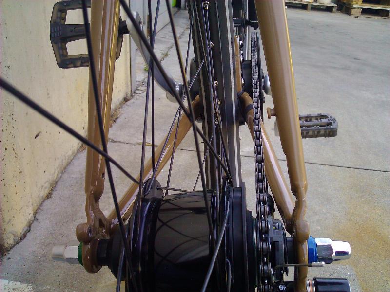

A distanza di un mese non ho percorso tanti km, pero' mi sento di poter esprimere un parere abbastanza preciso:
il Bofeili e' un buon motore LEGALE. Tutto cio' che gli dai oltre i 300W se lo spreca in calore e non in rendimento !
Detto cio' tutto il resto dipende da cosa vai cercando,se lo scopo e' andare un po' ovunque con pochi watt allora puo' avere un senso (sempre considerando il lavoro di adattamento).
1)L'allineamento potrebbe venir sistemato decentrando l'attacco, ma piu' semplicemente basta tornire un adattatore che faccia rientrare le corone, oltre a far si che si possano montare corone standard.

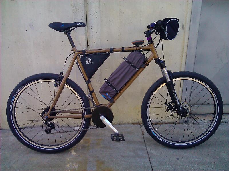

Barba 49 Inserito il - 22/03/2012 : 08:58:29
Bella, anche se vedere quel colore mi ha costretto ad aprire una confezione di cioccolato e a prenderlo a morsi!!!
Il telaio non avrà sicuramente problemi, basta che non ci fa Downhill...

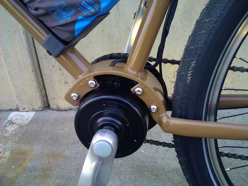

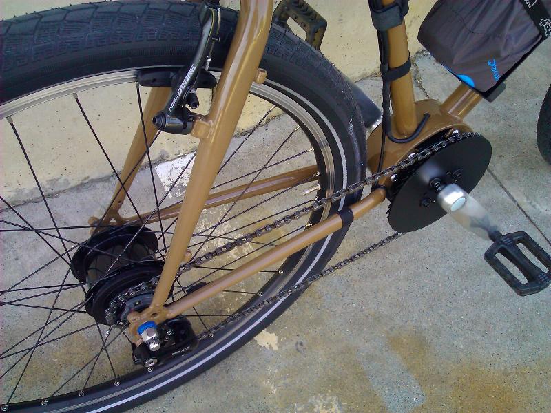

AlexSv Inserito il - 22/03/2012 : 00:19:29
Et voila', a parte un pedale che si e' allentato due volte penso di poter definire "pronta" la cioco per il varo questo we al raduno
Ecco a voi le foto di rito
La Cioco in tutto il suo splendore (??)
82,02 KB
Dettagli trasmissione
102,41 KB
81,91 KB
Per gli amici ... il "bofe"
85,46 KB
Se non si apre in due domani ... domenica in mostra dal vivo a Peschiera

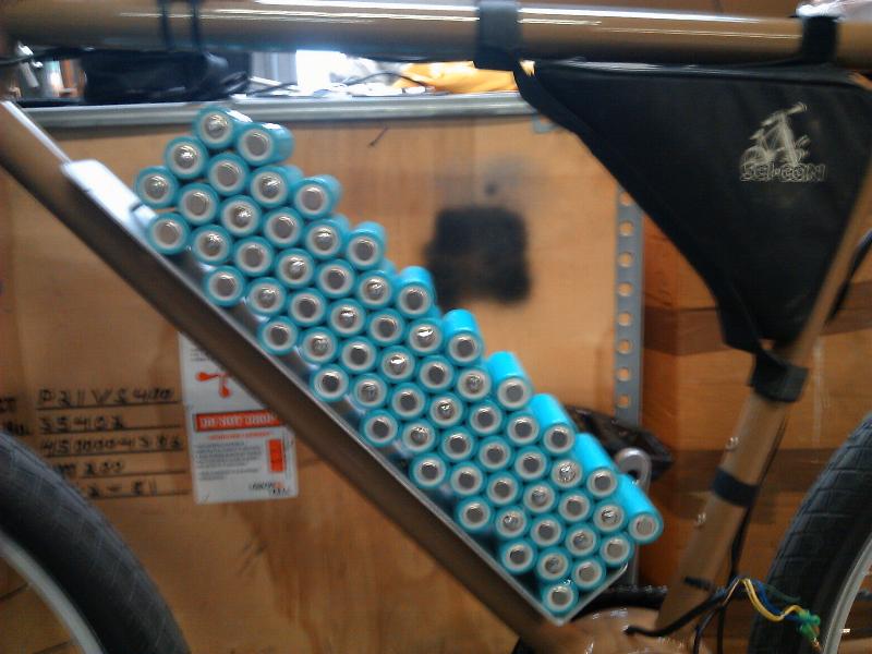

AlexSv Inserito il - 18/03/2012 : 22:05:36
Esattamente ! 9s7p
Tutte e tre le centraline che avevo sottomano tagliano o a 27,5 o a 28V ma gradualmente, quindi si dovrebbe riuscire a sfruttare quasi tutta con un po' di margine di sicurezza
Il test consumi e' stato fatto quasi casualmente, pero' e' un percorso breve dove so con certezza di consumare 800mah con la bixy a 8slipo, con questa con la centralina a giri abbassati ho consumato nemmeno 250mah. Certamente non e' un solo caso a fare la media, pero' diciamo che e' incoraggiante
Questo lo stato della batteria stamani, ho gli occhi gonfiati dal fumo di stagno
50,01 KB
Barba 49 Inserito il - 18/03/2012 : 10:15:03
Bella, cosa hai fatto, una 9S-7P???
In questo modo, se come dici hai l'LVC tarato a 27,5V, le scaricherai completamente (3V) e avrai tutta l'autonomia che desideri.
L'unica cosa che non mi convince è il fatto che il Bofeili consumi 1/4 del Bafang SWXH, a meno che tu non percorra continue salite la cosa è molto improbabile.

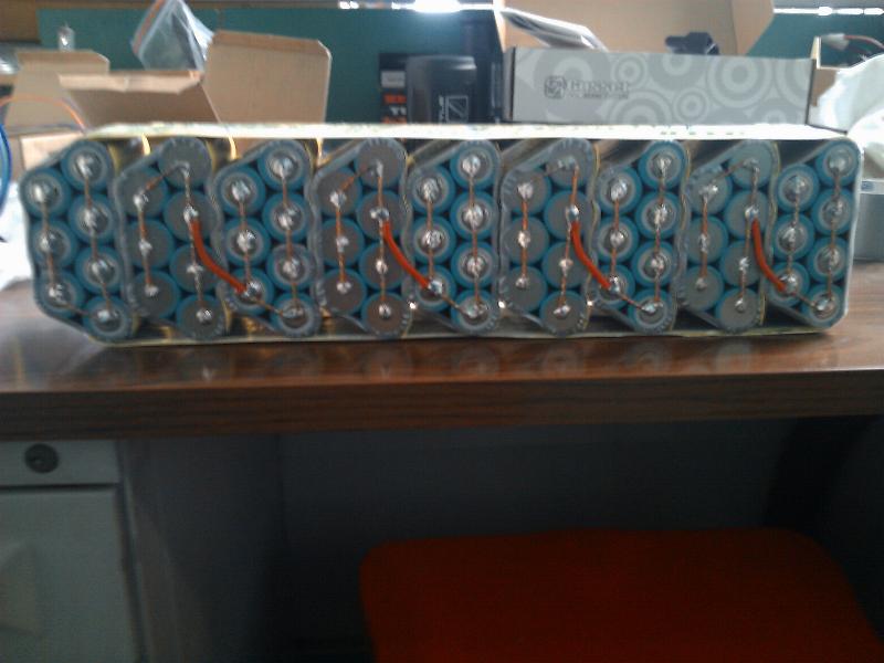

AlexSv Inserito il - 18/03/2012 : 01:04:55
Son stato col saldatore in mano praticamente dalle 14 alle 20, ho fatto la bellezza di 119 saldature con due piccole
pause per arrotolare il filo di rame, colla a caldo e prendere delle misure.
Ho praticamente finito di assemblare le singole serie, domani vedo di isolarle, nastrarle e saldare i cavi di potenza e bilanciatura, mannaggia che lavoro infame !
La cosa bella e' che una volta finito dovrei avere circa 900Wh nel triangolo e tarando bene la centralina ho scoperto che il bofeili mi consuma 1/4 del swxh sul percorso lavoro->panetteria quindi promette molto bene

AlexSv Inserito il - 17/03/2012 : 15:17:30
Saldatore bollente e affilato, rocchetti di stagno tutti in fila:
non mi avrete mai, celle infingarde !!!
64,11 KB

Dunque dunque, oggi primo giretto di collaudo con batteria semiprovvisoria da raduno sul mincio
Sono riuscito a stipare un pacchettino da 8s3p di 26650 dentro al marsupio da bici del decathlon (si, ho dovuto spingerle un poco)e ho fatto una quindicina di km.
Note sparse:
-pezzi persi zero, bene
-freno a disco gusset: pessimo
-l'alfine fa il suo sporco lavoro, manettino al contrario
-rumorosita' fastidiosa sottosforzo
-la centralina di prova non passa i 13,86A le prestazioni lasciano un po' a desiderare, non sono riuscito a passare i 33kmh senza un considerevole aiuto (in effetti assorbiva circa 440W, col rendimento non so come siamo messi)
-le 26650 sono stabili ed equilibratissime tra loro, pero' droppano un sacco, quindi alla fine viaggio sui 27V e non aiuta !
Oggi pomeriggio ho dato una stagnatina allo shunt, ora siamo a 17,75A per circa 500W. La mossa successiva comunque prevede una batteria di maggiore capacita', sperando che droppi di meno.
Consumo di oggi circa 10Wh/km quindi nella media, ma ho fatto diverse salite dure.

AlexSv Inserito il - 10/03/2012 : 23:22:09
Oggi primo giro di collaudo con montaggio rigorosamente "volante".
Qui la foto ricordo
55,23 KB
Nell'insieme soddisfatto, la rumorosita' e' eccessiva solo sotto sforzo estremo, in movimento e' appena percettibile.
Un po' deluso dall'alfine, sotto carico non ne vuol sapere di cambiare marcia e ad ogni partenza si sente il "tack" della frizione che innesta ... vabbe', pero' ripaga con l'ampia gamma di rapporti che offre
La cosa piu' strana per ora e' il motore, che misurato oggi alimentato a 8s lipo (30V) fa a vuoto la bellezza di 142giri/min. test effettuato con una centralina ku63 da 36V, toccati picchi di 14A e spiccioli (assorbiti 440W circa).
Missa' che dovro rivedere il progetto batteria: i 10s originali mi paiono gia' troppi, restero' a 8 celle credo
AlexSv Inserito il - 09/03/2012 : 21:03:30
Appena lo decido te lo dico La batteria sara in zona borraccia, stile Hardvolt (se non proprio la stessa!).
Stasera ho finito di montare il manettino dell'alfine, domani butto lipo e centralina nel saccoccio al manubrio e vedo come va, devo decidere a che tensione andra'
pghori Inserito il - 09/03/2012 : 19:36:43
bella special
batteria e centralina dove andranno?
Vortice Inserito il - 09/03/2012 : 15:51:33
Che bella! Il color "cacca" tutto sommato non dispiace anzi.
AlexSv Inserito il - 09/03/2012 : 13:58:11
Smontato tutto: l'anello c'era ... non ricordavo di averlo messo evidentemente era "incollato" col grasso al comando del cambio !
Ad ogni modo l'ho sfilato e mi son reso conto che andava leggermente spinto in sede ... rimesso tutto ora gira bello rotondo e fermo al suo posto
Son riuscito a fare il primo giretto a pedali scorre che e' un piacere, la cosa buffa e' il ticchettio del bofe quando pedali a motore spento ... e l'assenza di ticchettio quando non pedali, vista la frizione dell'alfine
