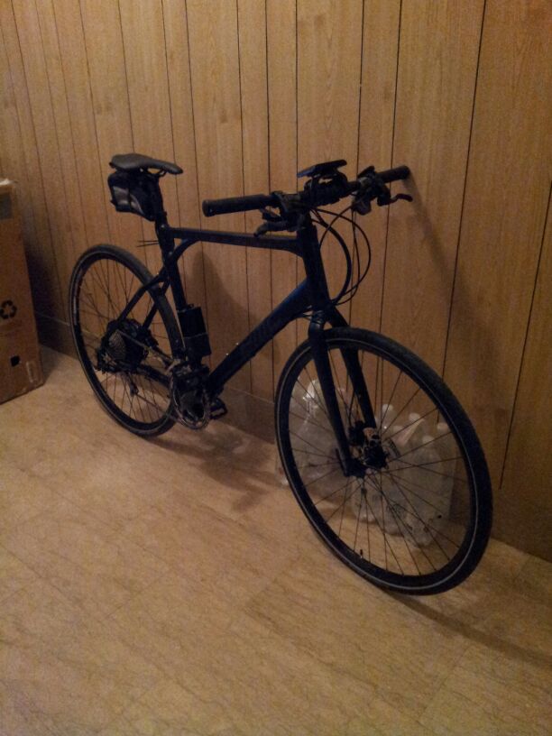

geppotga Inserito il - 04/06/2013 : 12:31:14
73,84 KB
dai...non siate invidiosi...
geppotga Inserito il - 04/06/2013 : 12:29:57
mmm...per quanto riguarda le caratteristiche del motore...le avevo postate sopra..
quindi capisco...motore si potente ma...sotto alimentato in pratica..mmmmmm
per la foto della mia bici...non saprei..sono un po geloso eppoi voi potreste rimanerci male ed essere invidiosi......
cmq vabbè--
wsurfer Inserito il - 04/06/2013 : 11:46:03
Col motore da 500 watt avresti avuto prestazioni migliori se fornivi la corrente necessaria.
E' come avere una Porsche e farla andare con una strozzatura sul tubo della benzina che lasci passare solo meta' del carburante necessario.
Se un motore più' piccolo vada meglio in salita con la stessa centralina e batteria non saprei dirti. Se posti le caratteristiche esatte del motore, marca, tipo , watt, giri al minuto, sicuramente altri esperti ti daranno dei pareri.
Per le lipo e' vero tutto quel che ti dicono i montatori, pero' danno delle soddisfazioni.
PS ci puoi postare una foto della tua bella bici?

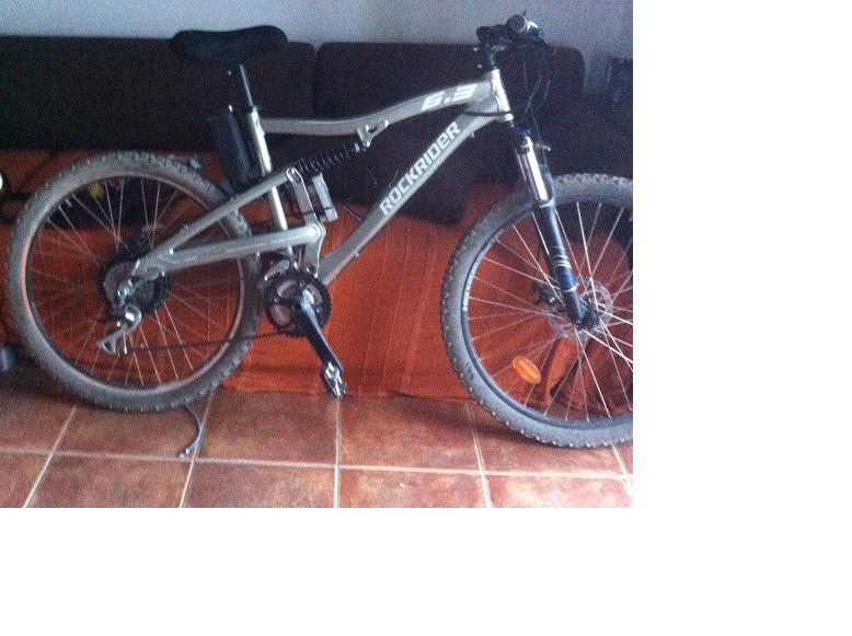

wsurfer Inserito il - 02/06/2013 : 21:28:25
Questa e' la bici.
la centralina e' sotto l' ammortizzatore nel triangolo
la batteria e' appesa sotto la sella.
Pesa circa 1,7 kg. non ha molta autonomia, circa il 70% della tua penso.
pero' costa poco e te ne puoi portare altri pacchi se pensi di fare giri piu' lunghi .
56,04 KB

geppotga Inserito il - 01/06/2013 : 15:47:14
salve a tutti!
finalmente giovedi sono riuscito ad avere la mia bici! purtroppo con questo tempo di merda non sono riuscito a godermela a pieno ma...ci ho fatto una ventina di km.
impressioni: la mia BMC alpenchallenge è davvero molto molto bella, anche con il kit non è niente niente male.
Ho una batteria sotto sella molto discreta, un 500w posteriore che anche si nasconde bene e purtroppo però, una centralina piuttosto visibile nella canna centrale del telaio, se fosse stata sotto alla canna obliqua sarebbe stata davvero difficile da riconoscere...cmq va bè---poi vedrò se si riuscira a nasconderla ancora.
ma passiamo alle prestazioni: il motore spinge discretamente, direi che è abbastanza silenzioso, mi piace molto il modo in cui interviene: solo,se serve, si deve e si vuole. per questo hanno fatto davvero un ottimo lavoro, il motore non è mai assolutamente invasivo.
L unica cosa che non mi ha soddisfatto a pieno è la spinta, la potenza vera e propria del motore dove infatti mi aspettavo qualcosa in piu da un 500w. in pianura arriva poco sopra i 30km e questo può andar bene, in salita però, quello che intendo io e dove nelle mie parti è pieno essendo in zona collinare, ricca di sali e scendi, il motore soffre, o dove, a mio avviso, non da la sufficente assistenza. Si, ottimo per una salitella di 100m ,che viene affrontata con 0 fatica ma se la strada si fa seriamente ripida ed è prolungata c è bisogno di tanta spinta muscolare o la bici si pianta.
ci sono soluzioni, consigli o metodi per poter migliorare questa situazione? io non ne so niente e...magari un settaggio della centralina...un batteria piu potente...
