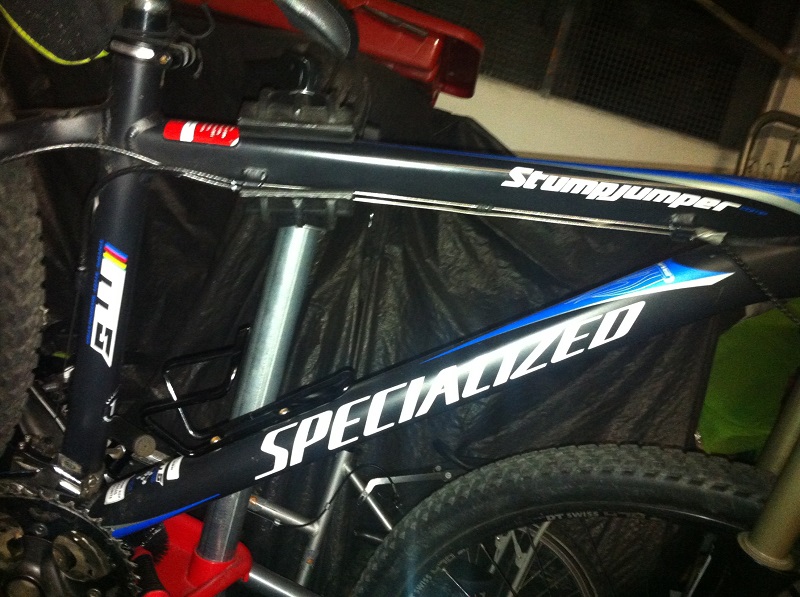

Robarenzano Inserito il - 10/11/2013 : 15:51:20
alcedoitalia ha scritto:
certo che saranno reintegrate, le 11Ah, perchè le 9Ah sono disponibili, ma ti assicuro che la batteria a borraccia che vendiamo noi, non ci ha dato problemi di "staffatura" se viene montata bene, è una delle migliori che abbiamo provato.
collaudata tante volte in fuoristrada... e poi, all'interno, avete la certezza di trovare celle "fatte bene".....
qui trovi il link dove puoi vedere sia le caratteristiche tecniche e sia le misure di ingombro,
http://www.alcedoitalia.it/shop/batterie/batteria-per-bici-elettrica-borraccia-36v-11-6ah/
che ti anticipo sono, 320mm di lunghezza, per un diametro di 96mm. considera che servono c.ca 20mm ulteriori in altezza per sganciarla dal supporto.
saluti
Marco.
Grazie Marco e scusa il ritardo di risposta (settimana lavorativa infernale ...)
Io ho proprio paura che non ci stia nel mio telaio. Magari con un po' di fortuna e un movimento accorto ci starebbe, ma rischiare 400 euri per ritrovarmi una batteria inutilizzabile su quella bici....
Siete troppo lontani per fare un salto con la bicicletta.
Attendo la disponibilità della borsa. Grazie ancora.

Ricapitolando, la batteria EPRO non sta nel mio telaio.
La borraccia offerta dallo stesso sito è stata abbandonata. E inoltre - come diceva Barba che la sa più lunga di tutti - le misure riportate nel sito erano sbagliate, quindi probabilmente non ci sarebbe stata neppure quella.
Per finire GreenGoBike dice che l'hanno abbandonate perché hanno verificato incrinature del supporto su alcuni clienti, quindi preferiscono non avere grane.
Mi spiace davvero che non ti stia nel telaio Rob!
Bisogna sempre ascoltare il saggio barba...
Ma il supporto della epro invece come vá?
É bello resistente e massiccio, o si rischiano incrinature anche su quello?
Secondo voi si può usare anche in off road spinto?
Comunque quoto Barba, ci sono diversi utenti che assemblano ottime batterie su misura qui sul forum
Penso che per te sarebbe la soluzione migliore..

Ciao a tutti
Allora mi devo cercare un'altra batteria. A questo punto la mia scelta (si tratta di una mountain bike da Cross Country, Front suspended da 29" con telaio piccolo), per non snaturare il mezzo e per non precludermi qualche uscita nei boschi, andrebbe su una batteria consigliata per le mountain bike.
Mi piace la borsa sottosella di Alcedo, ma sul loro sito è dichiarata "esaurita" già da un po'.
Alcedo in persona mi dice se è previsto un reintegro del magazzino?
Qualcuno sa indicarmi, in alternativa, batterie analoghe?
O devo rinunciare all'elettrificazione della Specialized per contaminare la mia Scott che ha il telaio più grande?
Saluti a tutti

@Baffosardi: Se guardi attentamente la quarta foto del mio post vedi proprio il supporto nella parte che va a contatto con il telaio...

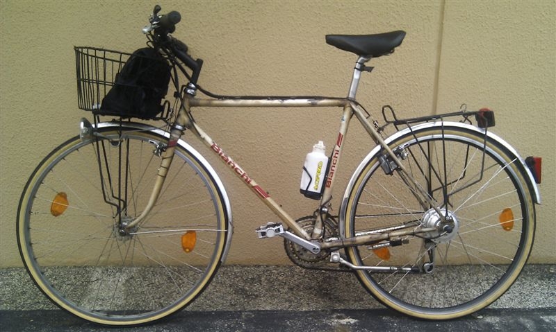

Per intenderci la mi bici è questa:
Sto per ordinare....
Robarenzano Inserito il - 17/10/2013 : 16:10:39
@Robarenzano: Ti sei dimenticato di considerare lo spessore dell'attacco per la borraccia, non viene montata a filo del tubo ma su un'apposita slitta che ha un suo spessore, quindi il diametro è di circa 90mm ma in più c'è il supporto: http://www.greengobikes.com/prodotto/batteria-bottle/ e lo vedi nella foto piccola sotto la principale!!!
Non per gufare, ma fai bene i conti perchè il tuo telaio è molto stretto in basso e la borraccia più il supporto non so se ti entrano.
Grazie, ma non me ne sono dimenticato. In attesa di avere i disegni (sperando che meli mandino) ho "presentato" il metro e direi che ci stiamo.
Per esempio, sulla EPRO mi avevano scritto che la batteria deve poi salire in avanti di circa 15 mm, immagino che la bottle abbia analoghi vincoli.
In ogni caso, quando ho il disegno, se mi pare che ci stia faccio una stampa in scala e la metto sul posto, Piuttosto che rischiare rinuncio e mi compro una borsa sottosella da Alcedo, che è molto cara, ma almeno si può usare.
Nella mail in cui chiedevo i dettagli sulla Bottle ho anche chiesto se loro prevedono case di quel genere. Attendo, poi magari li chiamo al telefono
