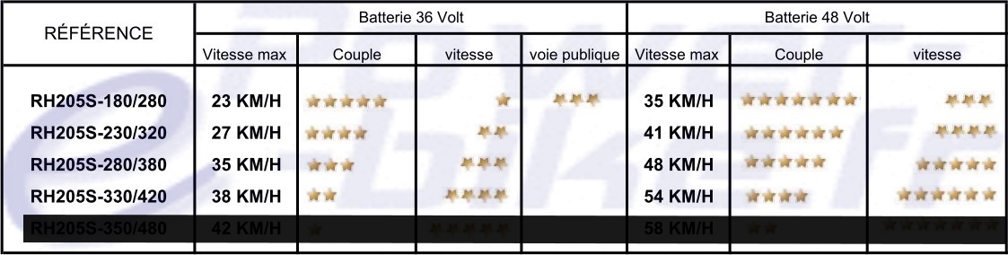

La tabella che hai postato è completamente errata, se sono veri (per fare un esempio) i dati a 36V sono sbagliati di grosso quelli a 48V, che nell'ordine sono 30Km/h 36Km/h 46Km/h 51Km/h.....
Se invece sono esatti quelli rilevati a 48V ecco che sono errati gli altri, scegli tu a piacere!!!
Se parti da queste basi per fare un ragionamento tecnico puoi solo toppare...
Considera anche che come si può rilevare dalle tabelle messe in rete dalle ditte costruttrici i nostri motori hanno un'ampia tolleranza rispetto al numero di giri massimo.
Ad esempio per i Bafang BPM da 222RpM si va da un minimo di 213RpM ad un massimo di 230RpM, quindi stare a cavillare sulla differenza tra 233RpM e 240RpM oltretutto ottenuti con una tensione non controllata mi pare veramente inutile!!!

Quei dati NON sono del costruttore ma di un venditore francese, sul sito del costruttore NON ci sono valori di rpm, di vel. max, di rpm a tot V, niente di tutto questo.
Poi se avessi fatto un calcolo ti saresti accorto che quei valori sono INESATTI, se un motore @36V fa 180rpm @48V NON ne fa 280 (180/36x48=240) oppure (230/36x48=306,67)

Non capisco come mai non riesco a spiegarmi.....ci provo ....allora se voi dovete scegliere un motore ad esempio nine continent che fate? prima di tutto penso che pensate quanto siete pesanti o no? Penso ci sia differenza tra uno che pesa 65 kg e uno che ne pesa 110 kg come me..poi analizzate il vostro territorio se ci sono molte salite o meno giusto? E poi cercate penso il miglior compromesso coppia/velocità. A questo punto che fate? prendete questa famosa tabella:
113,31 KB
che anche se in forma diversa la tiene anche Raffaele.
Questa tabella cosa vi dice? Dice che se volete ad esempio in base alle vostre esigenze un 7*9 avrete a 36 volt 230rpm con 27km/h mentre a 48V 320rpm con 41km/h.
Quindi il costruttore cosa vi dice che se volete sfruttare in modo ottimale il motore scelto avrete qual tipo di risultati,riferdosi a quei valori di voltaggio, e poi vi dice pure che la prova ottimale è stata fatta con una ruota da 28 pollici,e con un conducente di 65kg di peso. Altrimenti non avrebbe senso scegliere tra i vari modelli, ma ripeto danno come valore ottimale 36 e 48 volt. è chiaro che se io aumento di pochi volt o diminuisco gli rpm cambiano , ma noi scegliamo in base a dati che secondo il costruttore è un dato ottimale. Se diversamente non avremmo avuto questi parametri di riferimento voi sareste in grado di scegliere quale motore sia quello giusto alla vostra esigenza? Penso proprio di no. Quindi concludendo avevo chiesto i giri del 5*12 a 48volt con lo stesso criterio che usa il costruttore nella tabella sopra riportata, non ho scritto che voglio sapere se aumento o diminuisco ecc. ecc. il riferimento è la tabella che già precedentemente avevo postato, ma siccome qualcuno si sente un professore in materia ha addirittura detto che ci dovevamo scommettere qualcosa altrimenti lui non parlava...e poi alla fine cosa ha detto ??? niente di concreto e reale, solo chiacchire e cose senza senso....
Barba ti voglio solo dire che ho misurato i giri con gli stessi parametri che dichiara il costruttore nella tabella e con lo strumento di misurazione dei giri mi da precisamente 240rpm al minuto, il resto che dicono sono solo parole parole parole.
Più chiaro di cosi proprio non so come dirlo se poi ancora mi dite qualcosa di diverso o che non è ancora chiaro il concetto ...be pace... non fa niente.

salto Inserito il - 10/12/2013 : 18:08:14
Ciao io aspetto la tua risposta, non mi dire che ti sei arreso?
O stai studiando la situazione!!!
Cmq Mi farebbe piacere Sentire anche Raffaele che questi motori li vende, ed è uno dei pochi che commercializza il 5*12 .
Aspetto con ansia le vostre rispodte.
Saluti affettuosi ...Enzo
salto Inserito il - 10/12/2013 : 09:45:06
Bene per il momento mi sto bevendo alcune dei vostri alcolici perchè la risposta non è esaustiente;
ma dove hai preso questo dato? 280?????????? e poi si dovrebbe applicare a tutti i tipi di motore?
280/6*5=233,333
dove il 6 ed il 5 sono i numeri dei fili in parallelo come tu dici.
poi mi moltiplichi invece che dividere
280*10/12 = 233,3333
e poi il 10/12 da dove esce? è quello dichiarato sul motore? 5*12 e 6*10? e se è cosi il 5 e il 6 che fine hanno fatto?
quindi non stiamo parlando più di spire ma di cosa?
allora se vuoi farmi capire realmente da dove escono questi numeri, devi farmi capire la formula e si ci sono delle incognite devi specificare a quale dato eventualmente si riferiscono.
A dimenticavo; Ma il numero di giri non è legato anche al voltaggio? 36v 48v e forse anche alla corrente (ampere) 27 o 45 in base al regolatore come illustrano i venditori di motori della nine continent francesi nelle tabelle che riportano?
Be penso proprio di si diversamente vuol dire che qui signori dicono un sacco di cretinate.
Per spiegarmi meglio ti allego le caratteristiche di rotazione dei vari motori.
Nel frattempo continuo a bere qualcosina ma mi raccomando non darmi altre risposte ( ALEATORIE) altrimenti fino a quando sarai in grado se cosi sarà di farmi capire qualcosa io mi bevo tutto.
Un simpatico abbraccio............Enzo
113,31 KB
garchofa Inserito il - 09/12/2013 : 23:26:03
salto ha scritto:
ok voglio rischiare....
Ecco ti avevo avvertito:
il conto è:
Visto che entrami i motori hanno 60 spire 5*12=6*10=60 il conto diventa abbastanza diretto.
280/6*5=233,333 dove il 6 ed il 5 sono i numeri dei fili in parallelo dentro al motore, ma a dire il vero dovrebbe essere inversamente proporzionale al numero di spire quindi sarebbe:
280*10/12 che è sempre 233,3333
il discorso cambia un po nei motori 8*8 che hanno 64 spire in totale e nei 7*9 e 9*7 che ne hanno 63.
Ora Pino passera da te per assaggiare gli alcoolici e dopo la sua valutazione verremo con millemiglia a fare i pieno.
