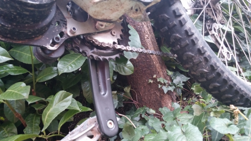

Creatina82 Inserito il - 23/03/2014 : 15:21:08

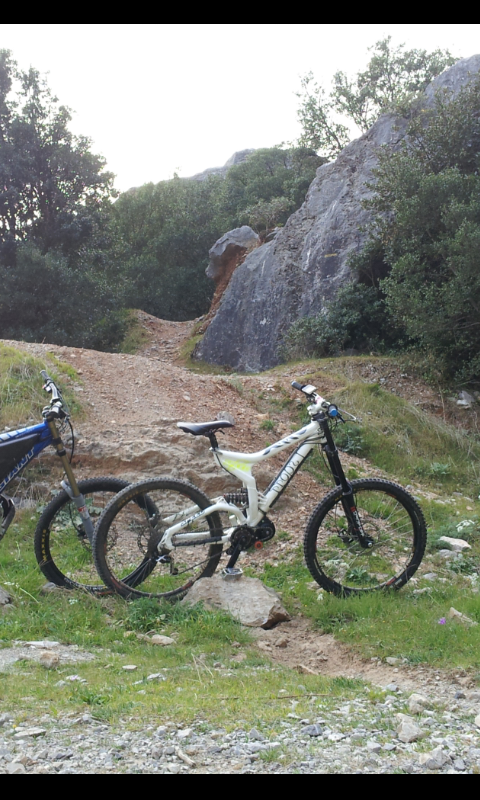

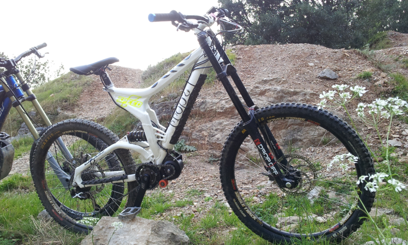

Dopo un po' di giornate su strada andate alla grande, sono iniziati i test su off road tosto. Per adesso fila tutto liscio.Attendo di fare 5-600 km per tirare le somme.
A breve conto di postare un buon video.
Nel frattempo una cosa la posso dire.Divertirsi cosí tanto e stare NEI LIMITI! del codice della strada...non ha prezzo.
685,76 KB
787,71 KB
Ricapitolando.
Peso motore+staffe di fissaggio + tensionatore = 1.7 kg
La mia configurazione durante i test:
Alimentazione = 11s li-ion
Taglio corrente selezionato = da 13.5 a 18 amp a seconda del percorso.
Velocità (ruota 26 e 32 - 11) = 30-32 km h con 15a, ma tengo il limitatore impostato a 25 su strada.
Assistenza = Solo pas 5 livelli

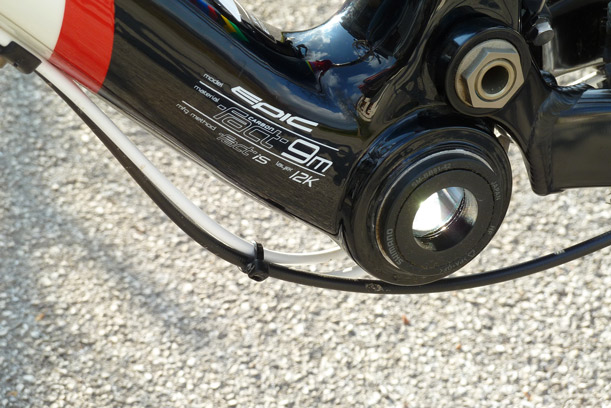

Dr. Ergal Inserito il - 19/02/2015 : 16:09:36
Di solito viene usata la corona PIU' GRANDE della guarnitura, così da avere il doppio vantaggio di usare una riduzione più spinta per la trasmissione primaria (corona piccola sul motore e grande sulla guarnitura) e per non intaccare la linea catena della guarnitura "muscolare".
In pratica immagina di aggiungere una corona all'esterno delle due che usi muscolarmente
Per la ruota libera sulla guarnitura, è importantissima, perchè altrimenti avresti i pedali collegati rigidamente con la rotazione del motore, quindi avresti i pedali TRASCINATI (e con loro, i tuoi piedi) nei transitori in cui il motore si arresta.
ESEMPIO: tu stai pedalando per arrivare in cima a una salita, e arrivato sul picco tu smetti di pedalare per usare l'inerzia per rallentare e prepararti alla discesa; ancora meglio; immagina di essere in prosismità di un tornante, magari in un sentiero scosceso ed esposto; se non hai la ruota libera, tu interrompi lo sforzo pedalatorio, ma il motore continua a girare ancora un po', trascinandoti lungo.
Puoi immaginare le conseguenze

Barba 49 Inserito il - 18/02/2015 : 23:38:03
I motori che lavorano tramite una catena di trasmissione primaria (come quello di Creatina) possono essere montati su QUALUNQUE telaio, tanto il movimento centrale rimane quello originale, o quanto meno ne viene montato uno similare con ruota libera incorporata...
Per i BBS invece è un problemone, anche ammettendo che tu possa montare un motore con prolunga, magari artigianale, la corona sarebbe poi troppo disassata rispetto ai rapporti posteriori.

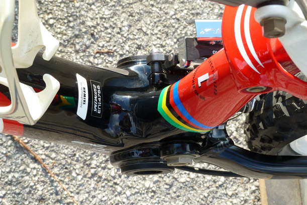

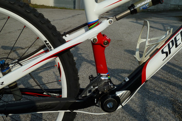

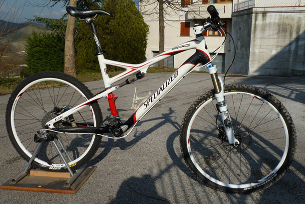

Ciao e salute a tutti,
un paio di anni fa vi ho chiesto lumi sul BPMII e lo sto usando con soddisfazione. Ora sono qui per avere un consiglio sulla montabilità di un motore centrale sulla bici di cui allego alcune foto. La bici è in carbonio e dunque ha il movimento centrale abbastanza largo: 84mm senza cuscinetti e 94mm con cuscinetti montati come in foto. Nella mia profonda ignoranza in materia e per quello che ho letto nel forum credo che la bici dovrà rimanere come è nata, ossia muscolare. Sic! Con calibro in mano ho misurato le stesse dimensioni anche su altre bici in carbonio; quindi non sono una mosca bianca..e questo mi rincuora. Forte di questo e siccome la speranza è l'ultima a morire chiedo a voi, sicuramente più esperti di me, un parere (mi raccomando che sia positivo!!!). Oltre al classico Bafang BBS 01 sarei orientato anche sul motore di Creatina e dunque mi farebbe piacere anche un suo parere in proposito.
Grazie di cuore a chi vorrà dedicarmi un po del proprio tempo.

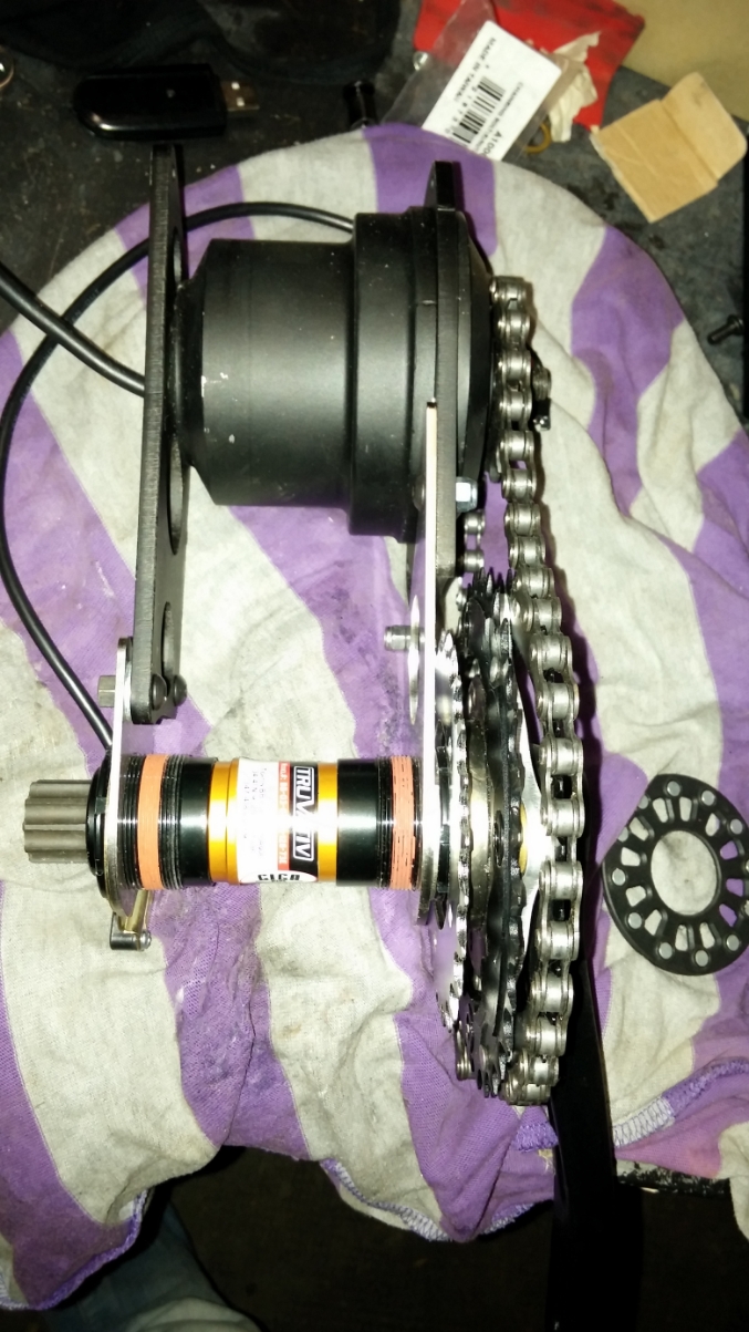

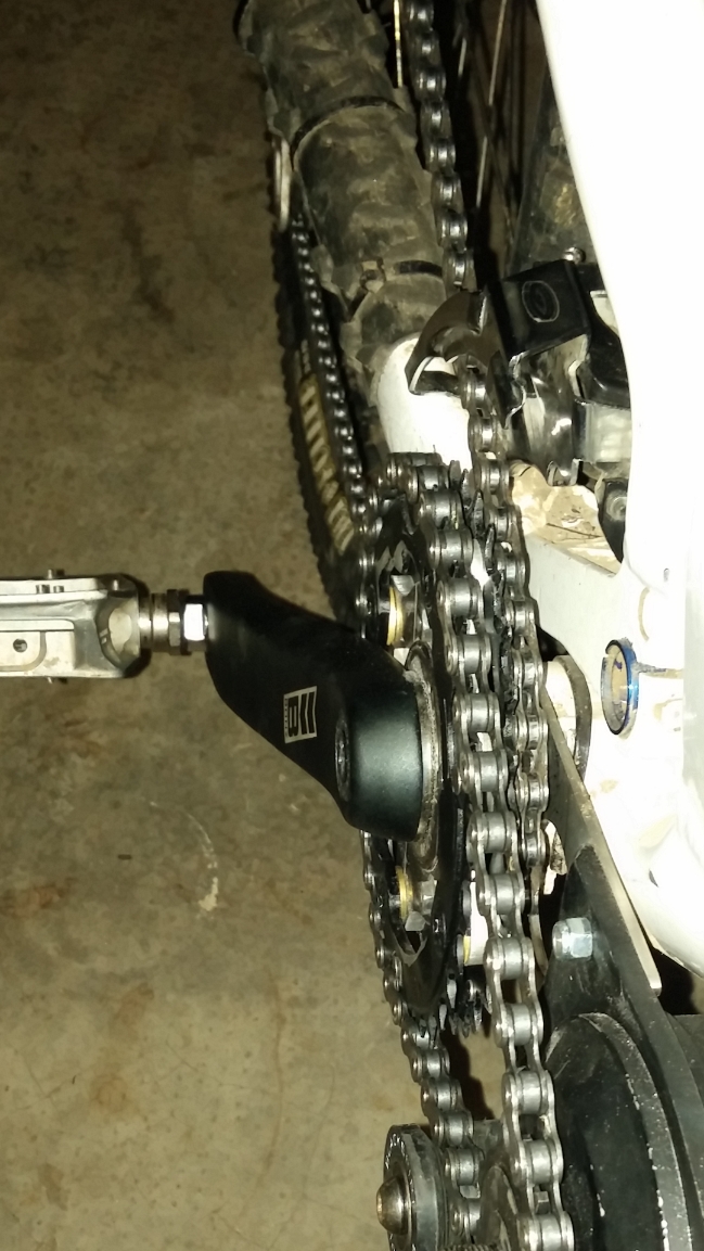

Creatina82 Inserito il - 27/01/2015 : 11:59:45
La doppia corona si può considerare testata.
Ho montato in definitiva un 36-24
Con questa soluzione ottengo davvero il massimo dal kit 250w.
289,43 KB
Adesso sto montando un kit Identico, sempre 36 - 24 ma con sensore di sforzo.
Ed anche la versione 400w per fatbike.

Dr. Ergal Inserito il - 23/12/2014 : 13:48:03
Creatina82 ha scritto:
Forse a qualcuno farà piacere sapere che abbiamo la doppia anteriore (32 - 24 in questo caso) su perno isis da 128mm

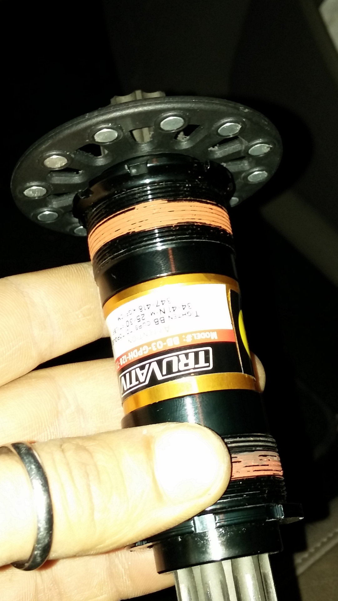

blindo7 Inserito il - 19/12/2014 : 11:06:23
che spettacolo sembra quasi da vetrina,
ho visto sul nuovo sito bmsbattery hanno commercializzato un nuovo pas con disco incorporato non so se può esserti utile e se funziona bene,
per riparmiare spazio potresti anche mettere magneti sciolti sulla corona ,
ancora complimenti!
539,85 KB
Nei prossimi giorni monto tutto e vi dico se funziona.
La staffa sinistra é da rivedere, non fateci caso.
539,85 KB

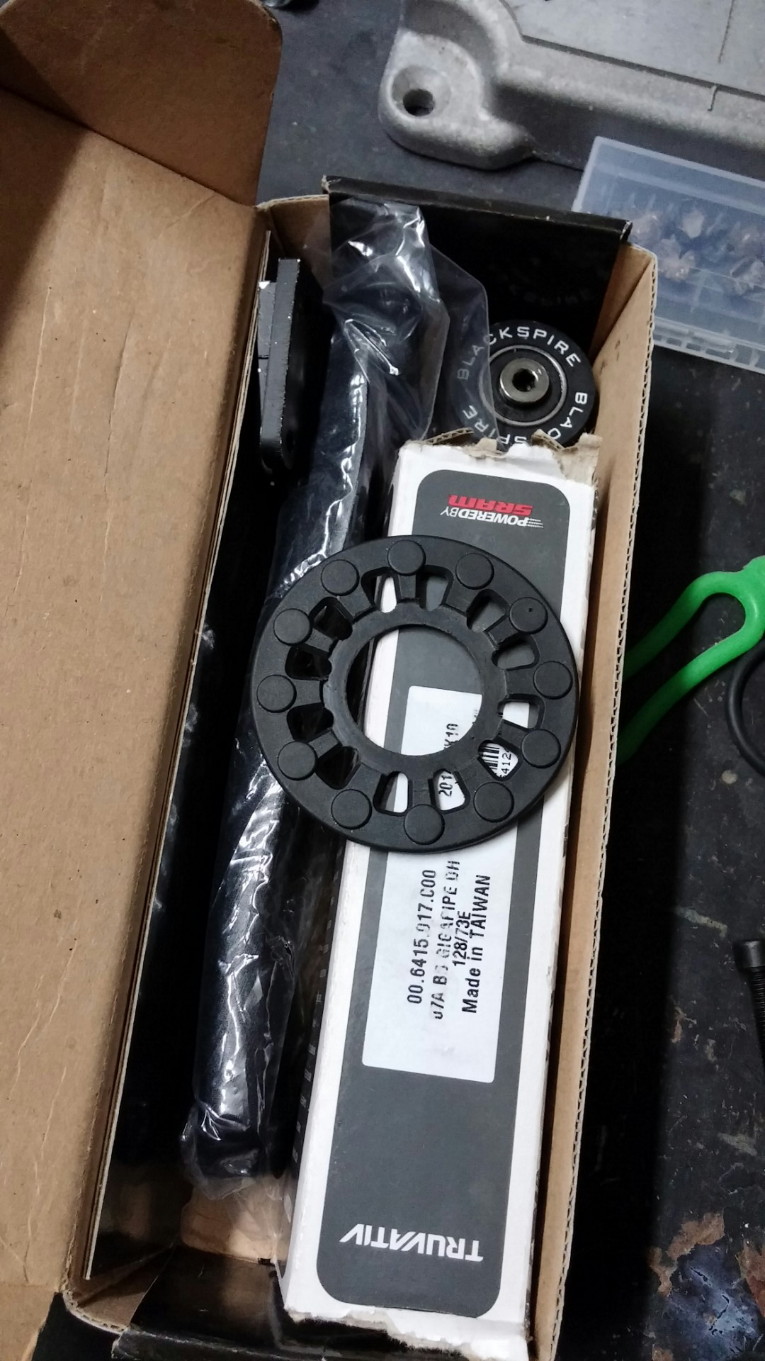

Creatina82 Inserito il - 21/11/2014 : 15:12:58
Approfitto di questi minuti a disposizione per un piccolo aggiornamento.
2148,66 KB
2060,22 KB
Il sistema di fissaggio pas che inizialmente avevo previsto, era un po'grossolano. Perciò ho provveduto a creare un disco modificato appositamente per il sistema Isis che ho scelto di utilizzare.
