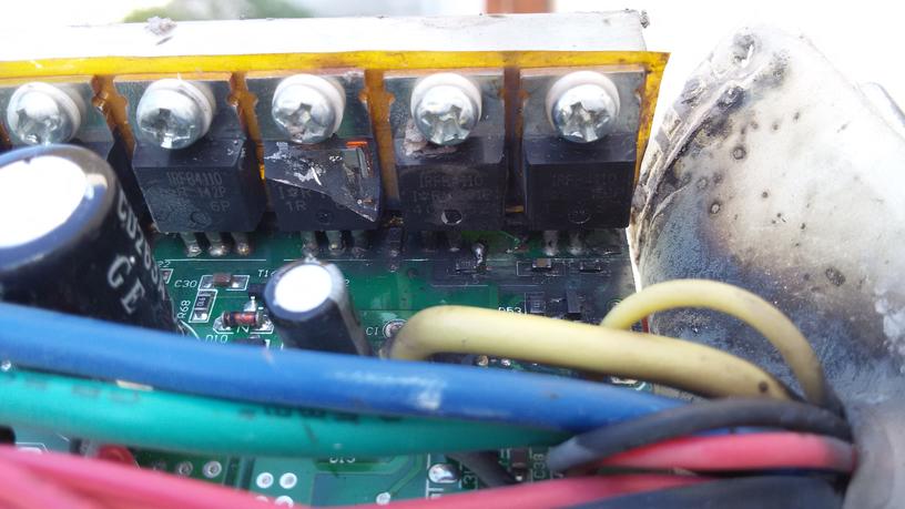

Mirco Inserito il - 28/06/2015 : 10:06:47
la maledizione dei mosfet che saltano incombe ancora....... ora con molta pazienza ripristini la centralina sostituendo di nuovo i mosfet e cominci poi con l'alimentare un'altro motore,se funziona allora il nine è andato!
Mirco Inserito il - 28/06/2015 : 10:05:17
greenheaven Inserito il - 27/06/2015 : 16:48:12
Ho riaperto la centralina ed ecco il macabro spettacolo che mi si presenta:
73,72 KB
Il mosfet che è scoppiato è lo stesso che era saltato la prima volta.
I due mosfet di destra hanno il terzo pin letteralmente squagliato.
Domani si celebrano i funerali (a meno che non siate a conoscenza di gente che resuscita centraline morte)...

In pratica la fase gialla lavorava solo per metà ciclo o dico una castroneria???
101,38 KB
A questo punto ho alimentato la centralina a 58,6V e (seguendo l'esperienza di Mirco) ho testato i transistor pilota controllando la tensione tra le piazzole che nella foto di sotto ho indicato come + e GATE (non sono sicuro che il GATE sia qullo che ho indicato, vi prego confermatemelo) e ho trovato 57,3Volts, mentre tra le piazzole FASE e GATE o trovato 0V.
Vuole dire che i transistor pilota sono ok?
183,54 KB
