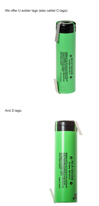

6- COME fare il pacco ho letto di saldatrici puntatrici capacitive ( cinesi anche a 150 euri) o selmade con alimentatore MOT modificato ... ma al momento non vorrei affrontare troppi problemi insieme..
Volessi sperimentare ( quindi con 18650 economiche per rischiare poco) ci sono alternative alla puntatrice?
a- batterie con lamelle predisposte?
b- contenitori da singole 18650 in modo da saldare i contenitori e sostituire le batterie difettose semplicemente..
c- rischio e saldo a stagno?
( per fare un test posso anche avere un pacco "esterno" da mettere in uno zainetto sotto sella..

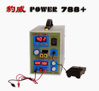

Ciao,come altri utenti del forum posseggo la puntatrice 788+ comprata su ebay.
Dopo diversi consigli ricevuti dai guru e qualche cella seviziata per allenamento,posso ritenermi soddisfatto,per il momento nessun problema.
Come suggerito da altri,l'importante è tarare bene la macchina ed usare nichel giusto...personalmente utilizzo le strip da 0,20.
Per quanto riguarda il prezzo,compreso di dogana sono arrivato a spendere 200 euro abbondanti...ma vuoi mettere la soddisfazione!!

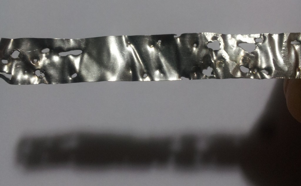

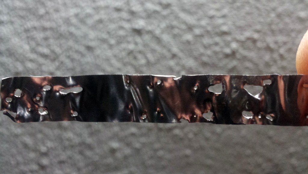

@Barba 49: Tutto quello che hai detto puo` essere vero per le saldatrici ”cinesi” o simili (non dubito affatto della tua perizia, anzi) ma la saldatrice che ho preso io (e il suo principio di funzionamento) sono validissimi. Per dirti una cosa che magari ti fara` riflettere, tieni presente che per avere delle belle saldature non devi assolutamente premere forte sui puntali mentre saldi: se premi forte avrai meno resistenza, se hai meno resistenza avrai meno calore, che si tradurra` in saldature piu` deboli. Basta premere normalmente, senza voler ”trivellare” la cella da saldare. Ti garantisco che per dissaldare i punti bisogna ”trucidare” la striscia di nichel, guarda sotto
144,78 KB
121,94 KB
e capirai che quel tipo magari avra` anche una scarsissima conoscenza delle puntatrici (cinesi), ma la sua va benissimo E comunque se ha ideato e costruito una saldatrice perfettamente funzionante non sara` proprio uno sprovveduto, no ?

l'ho presa su ebay in cina,da aliexpress ancora non mi fido per certe cifre, come dogana ho pagato 50 euro scarsi,
la mia funziona bene poi non so se i problemi di cui parlava Rio sono della Micro,la 787,787A,oppure è fortuna!

@Rio uso sia saldatore che la 788+ e il nickel puro da 0.15 lo salda splendidamente ad un terzo della corrente in cameretta guardando la tv!
le bruciature di cui parli vengono fuori per poca pressione,strip di acciaio,corrente troppo alta per lo spessore,
forse io sono stato fortunato e ci sono in giro modelli difettosi dei quali parli,
se ho bisogno di grosse correnti non uso il nickel ma rame 2.5mmquadri e stagno

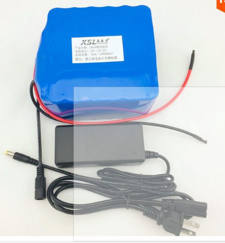

Questo pone anche un altro dilemma..... meglio una batteria assemblata in fabbrica da "presunti" esperti con attrezzature adeguate ( ma in Cina... fanno cose ottime e pessime... come fidarsi?
il prezzo basso non è un indice di qualità ma nemmeno il prezzo alto fatto da importatori disonesti rende le cinesate affidabili...
O meglio fatta da un assemblatore di fiducia?
O meglio farsi male da soli? se non ci si fida di se stessi? ( battuta)

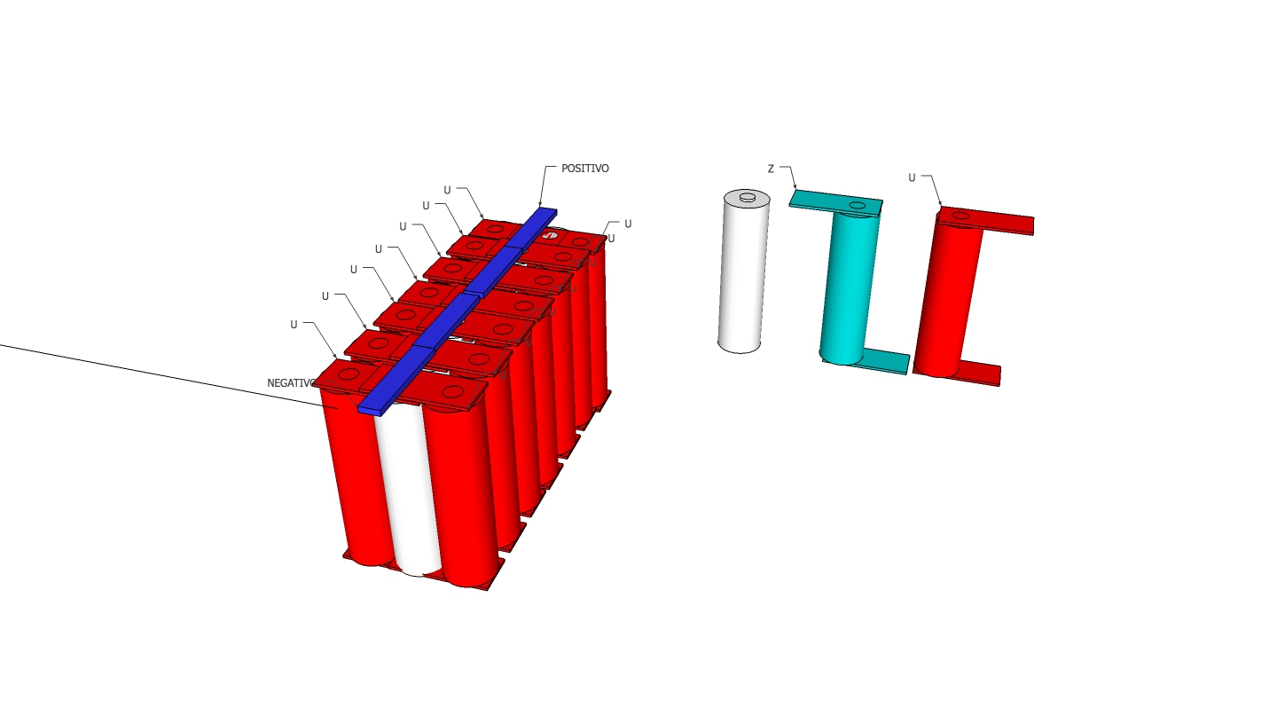

ellebi Inserito il - 14/01/2016 : 23:03:10
Mi chiedevo se uno schema come questo potrebbe andare bene...
Collego in parallelo 3 celle usando 2 U ed una senza
Poi alternando ovviamente positivi e negativi saldo sopra le lamine ( prima stagnate e quindi senza scaldare troppo la cella) per mettere in serie i blocchi
OPPURE per la fila centrale USO le Z per mettere i serie i blocchi da 3...?
156,7 KB
Barba 49 Inserito il - 14/01/2016 : 22:36:58
Sinceramente le batterie prese su Aliexpress le lascerei perdere, a meno che non dichiarino che tipo di celle impiegano...
Quanto alle celle con linguette saldate occorre fare attenzione, intanto se assembli una batteria mettendo le celle a stretto contatto (come si fa di solito) finisce che per collegarle poi a stagno scaldi i fondelli esattamente come se tu saldassi le lamine con il saldatore, poi ricordati che quelle linguette non si possono torcere o maltrattare perchè si staccano facilmente: Ricordiamo anche che il contenitore della cella è collegato elettricamente al negativo della cella stessa, quindi se saldando le linguette si fonde la plastica di protezione ci vuole poco a fare un bel cortocircuito.
Un altro problema è legato al fatto che anche se fai sette paralleli di celle usando la forma ad "U" poi sei costretto ad usare del cavo per collegarli in serie, e se invece fai (ad esempio) cinque serie da 7S di celle usando la forma a "Z" accade la stessa cosa, per collegare le celle in parallelo tra loro dovrai usare del cavo di rame...
Acquistare una puntatrice come quella da te presa in considerazione ha senso solo nel caso tu pensi di avviare una piccola attività, altrimenti i soldi non li recuperi mai.
Fai anche attenzione, quella puntatrice NON è a scarica capacitiva, è semplicemente una puntatrice elettromagnetica esattamente come quelle fatte usando un trasformatore da microonde, solo che integra un circuito di controllo per poter regolare tempi e potenza di saldatura.
La 788 poi porta l'impianto di casa al limite, visto che se vuoi saldare lamelle da 0,2mm occorrono 15A a 220V...
Comunque nel caso tu desiderassi attrezzarti per assemblare batterie ti consiglio di acquistarne una completa di pinza manuale, costa di più ma vorrei vedere come fai altrimenti a saldare le celle distanti dai bordi.
ellebi Inserito il - 14/01/2016 : 22:04:38
Altra alternativa, sul sito NKON ho letto che si possono avere le lamelle saldate a 40 cent.. ( per cui potrei tentare il mio primo pacco usando quelle)
Ma per quanto stupida sia la domanda...
Come mi servono le celle ( a parte un paio di scorta per eventuali problemi 1z 1 U) per fare un 7S3P o 7S4P ( vorrei arrivare ai 10AH almeno)
IO DIREI LE U per PARALLELO e le Z per la serie...
99,8 KB

P:S. sono convinto che per saldare serve una puntatrice capacitiva, ma escludendo le selfmade( con MOT- trasformatore da microonde) perché ho il timore che nbasti una frazione di secondo per causare lo scoppio della batteria ( salvo avere un circuito che dosi esattamente la scarica...)
I progetti seri con condensatore e tiristore sono cose da esperti e comunque hanno un costo..
Rimane la strada della puntatrice capacitiva hobby cinese come la SPOT WELDER 788
che si trova sui 160 euri
22,23 KB
Oppure ricorrere ad un pacco preconfezionato da inserire in uno zainetto appeso sotto sella
E quindi occuparmi solo dello switch e cablaggio..
Si aliexpress avrei trovato un pacco da 24V/ 12AH 7S5P quindi realizzato con 35 celle da 2000mAH.... compreso caricatore ( non guasta averne 2)
( 111 euro)
291,1 KB
