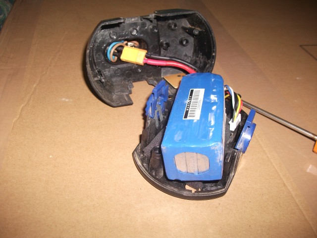

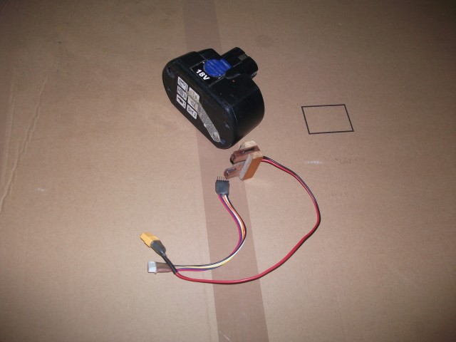

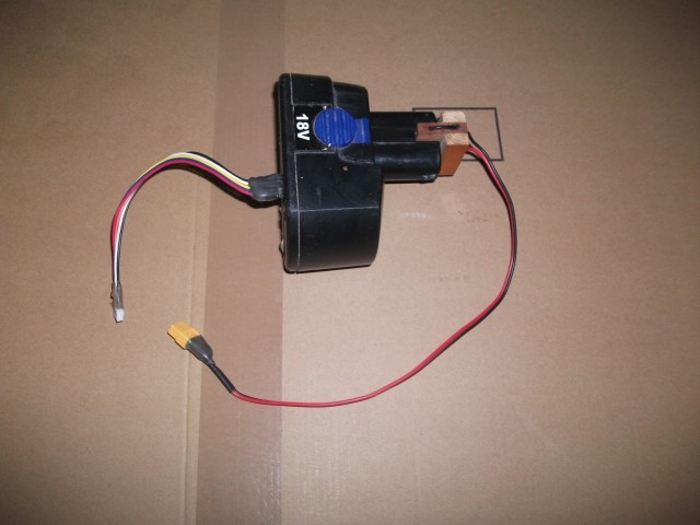

Io per un avvitatore (18V) ho utilizzato una di queste:
https://www.hobbyking.com/hobbyking/store/__9944__ZIPPY_Flightmax_2200mAh_5S1P_40C.html
52,53 KB
53,03 KB
73,2 KB
Per ricaricarla uso un imax B6.
Per controllare lo stato di carica uso il connettore di bilanciamento.
Quando mi serve l'avvitatore me lo ritrovo sempre pronto all'uso (niente a che vedere con le NiCd che avevano un'autoscarica paurosa).
E come autonomia tutta un'altra cosa. Prima usavo due batterie ed erano sempre in carica.
Ora con una sola ha molta più autonomia che con le due originali.
Il ricellaggio l'ho fatto circa due anni fà e non ho notato nessun calo di autonomia e prestazioni.
