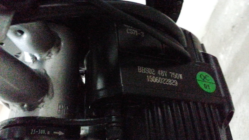

schinco3 Inserito il - 24/06/2016 : 14:22:31
Motore centrale Bafang 750w 48v 25ah
Batteria litio 48v 13ah 5C
Corona anteriore 48 denti
Pignone piccolo 26 denti
(in verità stamattina ho provato a percorrere la salita "della morte" con la prima marcia
e potenza motore livello2 - ho impostato a 3 i livelli di potenza/assistenza- e ho
notato che il livello batteria non ha lampeggiato ma sono rimaste 2 tacche)
Barba 49 Inserito il - 21/06/2016 : 22:11:09
Dicci prima quanti denti ha il tuo pignone posteriore più piccolo, è importante per fare un po' di calcoli!!!

Semplice, il BBS nasce con una corona talmente grande che in realtà il motore non riesce a raggiungere mai il numero di pedalate al minuto previste (95 nel tuo caso) e si limita a scaldare e sprecare corrente: Se mi dici quanti denti ha il tuo pignone più piccolo possiamo fare un calcolo della corona massima che il tuo kit può montare per lavorare entro il regime previsto dal costruttore...
Prova ad immaginare di sostituire gli pneumatici della tua auto con altri che abbiano una circonferenza superiore, la prima cosa che noteresti è che a quel punto la 5° marcia sarebbe inservibile, oppure usabile solo in discesa e con auto completamente vuota, altrimenti il motore non prenderebbe i giri dovuti e lo sentiresti soffrire.
In pratica secondo noi tu adesso hai un rapporto troppo lungo, quindi il tuo motore sforza e consuma in maniera esagerata, anche se questo NON ha niente a che fare con il fatto che la batteria non sia quello che dice il venditore.

Barba 49 Inserito il - 21/06/2016 : 14:50:05

schinco3 Inserito il - 20/06/2016 : 22:14:41
Capisco benissimo la tua perplessità, ma se la batteria fosse veramente da 5C riuscirebbe tranquillamente a alimentare il tuo motore senza problemi di "drop", il tuo kit infatti raggiunge al massimo i 20A di assorbimento di corrente, quindi se la tua batteria fosse da 5C (13Ahx5C=65A di picco) non noteresti nessun calo di tensione rilevante in salita, la prova "sul campo" vale più di mille discorsi.
Comunque vedi di chiedere al venditore del tuo kit come cavolo ha fatto ad accoppiare una batteria da 36V con un kit da 48V, sono proprio curioso di saperlo!
PS) Nei BBS la centralina è all'interno del motore ma è facilmente sostituibile, solo che se te ne hanno montata una da 36V non potrai alimentare il kit a 48V...
La bici motorizzata mi è stata regalata .....vedrò di chiedere e risalire al venditore.

schinco3 Inserito il - 20/06/2016 : 19:34:09
Il difetto che stai riscontrando (il calo repentino di tensione sotto sforzo) indica che la tua attuale batteria NON è adatta a pilotare quel kit, quindi non si tratta di cambiare tensione da 36V a 48V per viaggiare serena, devi farti fare una batteria in gredo di mantenere la tensione anche sotto sforzo, specialmente adesso che hai montato il BBS sul tandem.
Questa cosa si ottiene i due modi, usando celle ala Litio ad alta scarica e mantenendo la capacità attuale (13Ah) oppure aumentando molto la capacità in Ah della batteria.
Comunque non ho ancora capito come fa il tuo BBS-02 da 48V a funzionare con una batteria da 36V, probabilmente è stata sostituita la centralina, ma allora non è più adatto al funzionamento a 48V...
Vedo che hai una Yoku Epro, è formata da cella a bassa capacità di scarica (1C-2C) quindi sotto sforso si siede!!!
Hai detto proprio bene Barba!!! Si siede

Barba 49 Inserito il - 20/06/2016 : 19:15:15
schinco3 Inserito il - 20/06/2016 : 18:55:33
Riformulo la domanda:
ho un motore centrale Bafang 750w 48v 20ah
dove è stata messa una batteria 36v 13ah.
Se pensassi un domani di far mettere la
batteria 48v 20/25ah mi aiuterebbe in salita?
(perchè quando arrivo alla breve ma intensa salita
prima di casa, il livello batteria mi arriva di colpo
da 3/4 tacche a 1 tacca e delle volte inizia a lampeggiare.
Ma appena messa subito dopo in garage ritorna a 3/4 tacche)
Cosa mi cambierebbe?
Grazie a chi vorrà chiarirmi le idee
Raffaella
Motore Centrale 750w 48v:
157,87 KB
