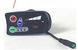

Ho visto che su EUNORAU hanno anche un comando a led in alternativa al display C965. qualcuno lo ha provato?
Il display 790 Led è in effetti un "non display", hai solo 3 livelli di assistenza, non hai la lettura della velocità e non puoi modificare vari parametri come con gli altri display, con i quali puoi modificare il numero di livelli di assistenza fino a 9, impostare la circonferenza della ruota, modificare il limite di velocità ecc....
eccolo:
18,82 KB
Poi credo non abbia un comando remoto e dovresti montarlo vicino alla manopola sinistra.

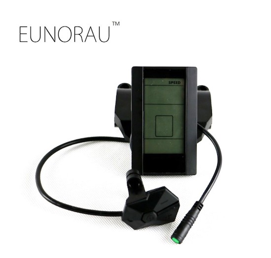

Io ho preso il C965 a cristalli liquidi., questo:
31,91 KB

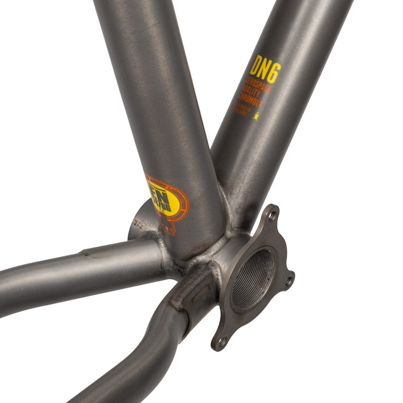

Daiwer Inserito il - 02/04/2017 : 09:39:20
fapallo ha scritto:
Ciao a tutti, vorrei montare il mio primo kit bafang su una on-one 456, qualcuno lo ha già fatto, il kit è compatibile? C'è differenza di dimensioni fra il BS01 e il BS02?
grazie della risposta.
Ciao fapallo, il BBS dovrebbe montare sulla 456 che ha un BB BSA da 73mm, ma dovresti comunque togliere le predisposizioni per il guidacatena che si trovano sul lato destro della scatola del movimento centrale (almeno sui modelli attuali ci sono, ma non credo sia difficile toglierlo con gli attrezzi giusti perché si tratta di un disco saldato sul bordo della scatola!), altrimenti il motore non riuscirebbe ad entrarvi del tutto e non andrebbe in battuta per centrarsi correttamente.
Fatto questo, non dovresti aver problemi. Non potrai montare la controghiera di serraggio per via del movimento centrale da 73mm, ma non inficia n'è la stabilità né il funzionamento del motore. Forse dovresti rifornirti di viti più lunghe per fissare la piastra di ancoraggio e qualche rondella o dado da utilizzare come spessore, ma nulla che non possa trovarsi in ogni ferramenta per pochi centesimi.
Io l'ho montato su una ON ONE DeeDar e ci sta alla grande.
è questo il tuo telaio, giusto?
