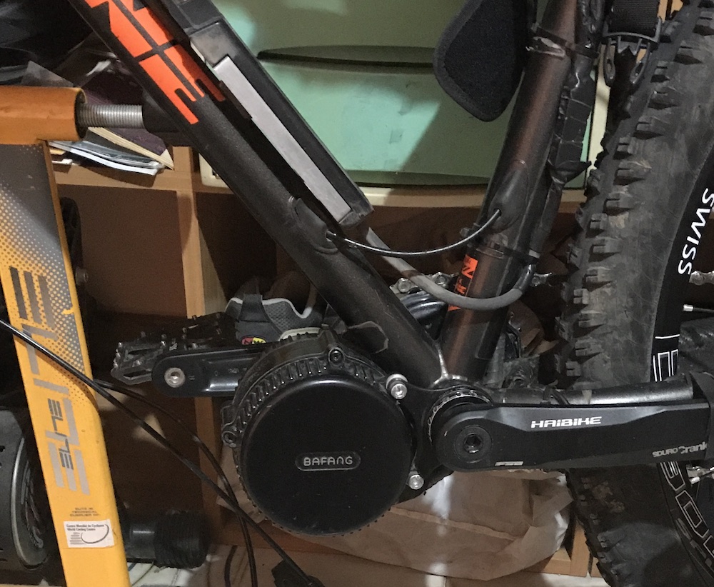

Sono felice di presentarvi la mia nuova nata...
Dopo il furto della rediviva "Lazzaro 2.0" non ho trovato pace fino ad oggi
Oggi ha dato il suo primo vagito (o più correttamente, "lieve ronzio"!) questa HT da enduro ON ONE DeeDar 27.5 con gruppo Sram GX1, freni Guide a quattro pistoni e forca RS Revelation da 140mm, modificata elettricamente appena spacchettata con un bel BBS01B 36v 350W.
Al momento mancano alcuni particolari da sistemare, ma per ora va bene così.
Purtroppo non ho potuto provarla per bene, tranne il classico giretto nel viale e sotto i garages del condominio per sentire come scalcia e se tutto sembra funzionare bene, soprattutto il sensore del freno idraulico installato sul freno anteriore.
Un grazie a tutti per avermi sopportato e supportato nella scelta del telaio da motorizzare
Ecco alcune foto nella configurazione "lunghe percorrenze" con batteria da telaio da 13,6Ah (by My E-Bike) e batteria sottosella da 13Ah (by FabioR6). Per ora non ho potuto ancora predisporre il collegamento volante con gli Anderson per entrambe le batterie, per mancanza di spinotti compatibili tra loro, ma sarà uno dei prossimi up-grade...

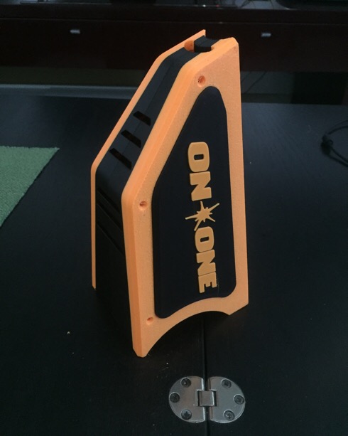

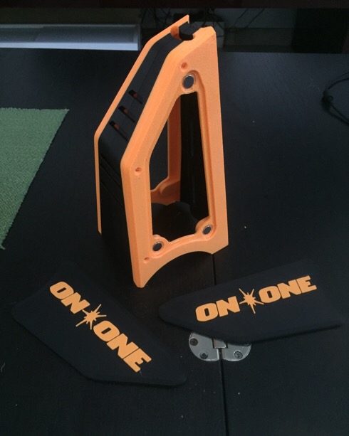

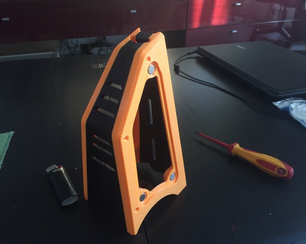

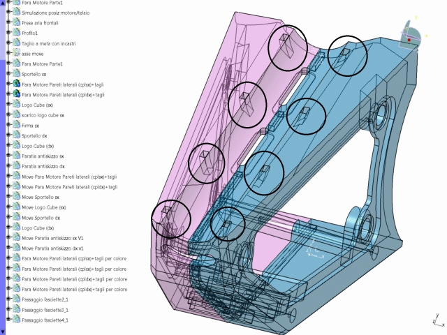

DesignerTO Inserito il - 21/07/2017 : 15:23:04
C'è il ciclista sotto casa mia che vedendo le mie bici si è preso bene.. e vorrebbe fare una conversione.. con appunto il case che diventi un porta batteria, quindi è già un po' di giorni che il mio cervello frulla..
Primo problema le dimensioni, utilizzerei un pacco esistente smontandolo..(non sono in grado di creare un pacco batteria su misura)
Dovrei capire se queste dimensioni riesco a stamparle.. dato che la mia stampante stampa 200x200 e il carter lo metto in diagonale per arrivare a circa 280mm.
Capire se fare il case removibile dal telaio o no (che è una differenza grande)
Daiwer Inserito il - 21/07/2017 : 15:22:07
DesignerTO, hai un MP

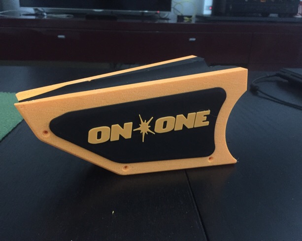

DesignerTO Inserito il - 21/07/2017 : 14:26:13
Grazie a tutti!
Sono contento che vi piaccia!
Non avevo mai messo in vendita nulla fatto con la stampante 3d perché non mi piace l'idea di stampare più volte lo stesso oggetto (fare produzione) a me piace disegnare, altrimenti mi annoio.
In questo caso però potrebbe essere più interessante, dato che ci sono dimensioni telaio differenti , Marche differenti, personalizzazioni diciamo.
Non ho idea di quale potrebbe essere il prezzo
Ci vogliono circa 60 ore di stampa ( posso andare anche più veloce ma cambia la qualità) e 25/30 euro di materiale (filamento di alta qualità ossia Zortrax ABS Z-Ultra-T) 70% più resistente del normale ABS.
6 calamite al neodimio, 6 rondelle, 3 viti parker
Infine il tempo di progettazione per adattarlo/personalizzarlo
Per quanto riguarda l'uso come case batteria, questa versione non penso vada benissimo..
Ci sono i fori anteriori e le piastre laterali che lo rende assolutamente non a tenuta stagna.
Oggi vado in ferie..avrò tempo per pensare ad un po' di cose a riguardo..
Daiwer mandami il tuo indirizzo che appena posso te lo spedisco!

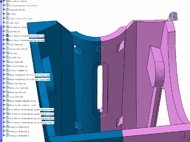

DesignerTO Inserito il - 17/07/2017 : 14:49:35
Robysuper ha scritto:
Figata pazzesca direi designer!!!!
Grazie @robysuper
@Daiwer, ho modificato il diametro di accoppiamento, ho lasciato le asole per attacco borraccia.. ma ho aggiunto le sedi per il passaggio delle fascette..
166,69 KB
180,74 KB

DesignerTO Inserito il - 14/07/2017 : 07:47:34
Daiwer ha scritto:
DesignerTO ha scritto:
Dato che Daiwer è sempre molto disponibile con tutti, ho deciso di fargli un regalino.. appena mi arrivano le bobine dei colori glie lo stampo! Se lo merita!
Giusto a proposito.. Daiwer che diametro ha il tubo? perchè mi sembra più piccolo della mia.. cosi modifico..;)
Mi sto emozionando
Mammina! DesignerTO, ma davvero? Mi sento lusingato.
Quel carter è bellissimo e i colori si abbinano perfettamente. Ti abbraccerei
Diametro del mio tubo obliquo? 14,6 cm , mm più mm meno.
È una cosa fantastica, non ho parole.
P.S.: Forse è il caso che ti informi che sul lato sinistro del tubo obliquo ho l'apertura per l'instradamento interno del cavo del reggisella telescopico, che probabilmente non interferirà avendo una posizione abbastanza alta lateralmente, ma non si sa mai. Appena sono davanti un pc ti mando la foto in un formato decente. Comunque, non ho parole.
Controlla bene.. mi sembra impossibile che sia di 14cm il diametro del tubo obliquo.. il diametro della parte motore dove c'è la scritta bafang è circa 11cm.. il diametro del tubo obliquo sarà attorno ai 5/6cm.
Hai le boccole filettate sul lato inferiore del tubo per la borraccia?
nelle mie li ho utilizzati per fissare il carter, se non li hai dovrai utilizzare delle fasciette

Daiwer Inserito il - 12/07/2017 : 17:26:35
Mi sto emozionando

DesignerTO Inserito il - 12/07/2017 : 16:07:13
Che dire daiwer..... Stica! Lavoro pulito e armonioso, evidente cura del dettaglio e dei materiali... Beh posso solo imparare qualcosa direi!.... Linea catena : mi permetto di parafrasare la bellissima frase di designerTO... "kittare con i centrali è anche l'arte di condurre la linea catena a fare una passeggiata obliqua!" .
Complimenti! Permettimi: tassativa borraccia nera con richiamo colorato (beh se questo è l'unico appunto ...eccolo eccolo lì .... C'è un pelo! )
P.s. Perdona l'ignoranza selvatica designerTO ma non ho capito cosa sia rappresentato nei disegni cad postati... E non certo per colpa tua! Mi verrebbe da dire un paraschizzi ma ho paura di ipotizzare fesserie puoi illuminarmi?
Certo che ti illumino! E' un carter che ho realizzato per le mie due conversioni.. dato che non mi piaceva il vuoto creato dal motore a sbalzo con il telaio, all'interno ho messo i cablaggi che sono sempre un pò lunghi e mi ci stà una camera d'aria.
444,37 KB

DesignerTO Inserito il - 11/07/2017 : 10:28:44
cosa dici.. ti piace?
53,25 KB
78,58 KB
77,04 KB
63,69 KB
