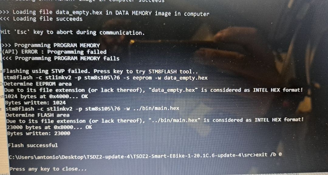

Salve, due mesi fa il mio Tsdz2b del luglio 2023 dopo 11.000 km, per mia colpa (nella manutenzione ho rotto i magneti del torque)mi ha abbandonato . Ho ricomprato lo stesso motore ma mi sono ritrovato con un motore completamente diverso dal precedente, con una spinta di base esagerata, in tutte le quattro assistenze. Per dare l'idea la eco del nuovo corrispondeva alla speed del vecchio. Non trovandomi per niente, ho finalmente deciso di installare il firmware 20.1c6, credo l'ultimo e devo dire che le cose vanno decisamente meglio, come esperienza si avvicina dal punto di vista della spinta alle impostazioni del vecchio, però la sulla eco vorrei sentire un po' di più il peso della bici, ancora mi aiuta troppo, perfetta per andare al lavoro ma in uso MTB spinge troppo. Vorrei chiedere per diminuire un pochino che valori dovrei andare a modificare? Allego le immagini delle impostazioni attuali.
246,25 KB
314,31 KB
304,01 KB

bob Inserito il - 30/07/2026 : 21:57:52
Ivo56 ha scritto:
siamo riusciti spostando il collegamento sull'ST-link V2 del cavetto marrone di alimentazione da 5volt a 3,3volt, come suggerisce il video postato qui sopra.
è esattamente quello che tocca fare nella maggior parte dei casi e se non sbaglio è scritto anche nella wiki su github, penso sia dovuto a due cose, la prima, forse dovuta alla vecchia versione del tsdz2 da cui nacque la wiki, la seconda è dovuta ai cloni del stlinkv2 che hanno "copiato male" o invertito le scritte dei voltaggi ma non ho mai avuto voglia di verificare, mi sembra di aver visto quella differenza proprio nelle foto o dei prodotti o della wiki in questione e feci quel tentativo così a intuito tanto finchè il votlaggio è inferiore tanto valeva provare.
andrea 104KG Inserito il - 28/07/2026 : 23:50:54
sono i misteri del tsdz2, a me è andato sempre con 5v... anzi si può flashare anche con batteria accesa ma usando in quel caso solo 3 fili senza il positivo, almeno così mi pare di ricordare.. se invece si lascia tutto acceso e si usano 4 fili ci possono essere problemi. Secondo me è più facile che siano le serigrafie sulla chiavetta sbagliate, sulla roba economica i cinesi non controllano nulla...Il messaggio col pippone di risposta nel video è il mio
Ivo56 Inserito il - 28/07/2026 : 09:58:58
Ciao a tutti. Ho da quasi un anno un TSDZ2 che saltuariamente alterno ad una ebike nativa (Canyon Spectral:On). La scorsa settimana mi è arrivato il cavetto e sabato (con mio figlio informatico) abbiamo provveduto a flashare il motore, tutto è stato abbastanza semplice e il risultato: già così di default è tutta un'altra bici, 100 volte meglio.
Visti i risultati ieri sono partito per fare lo stesso con la bici di un amico che ha il motore da poco più di due anni, lì però non c'era maniera di riuscirci. Alla fine dopo tanti tentativi siamo riusciti spostando il collegamento sull'ST-link V2 del cavetto marrone di alimentazione da 5volt a 3,3volt, come suggerisce il video postato qui sopra.
Un grazie grande come una casa a mbrusa, che oltre alle competenze e alla perizia per riuscire a fare un lavoro del genere, poi lo mette gratuitamente a disposizione di tutti.
