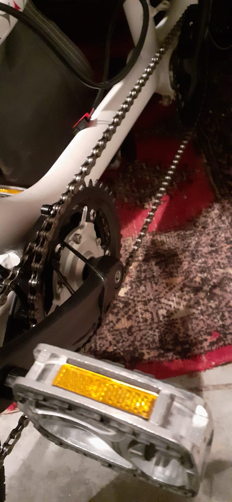

 116,73 KB Come potete notare, le due corone, sia quella del guidatore che quella del passeggero si trovano sulla destra inoltre si vede la fascetta provvisoria che ho messo (tra poco la sostituisco con una di acciaio) in attesa di altre soluzioni. In riguardo alla possibilità di bloccare il cuscinetto a sfera dell'ingranaggio principale, non ho ben capito dove andrebbe la saldatura e cosa andrebbe a bloccare. Andrea104, sono andato a vedere la fotografia della saldatura realizzata da te per bloccarlo in seguito ad un altro intervento ma avevo anche letto che non funzionava , inoltre ho cercato notizie sul motore diverso dal coaster brake (come si chiama?) ma non ho trovato niente in merito. Mi spieghi bene? Grazie per la tua disponibilità |

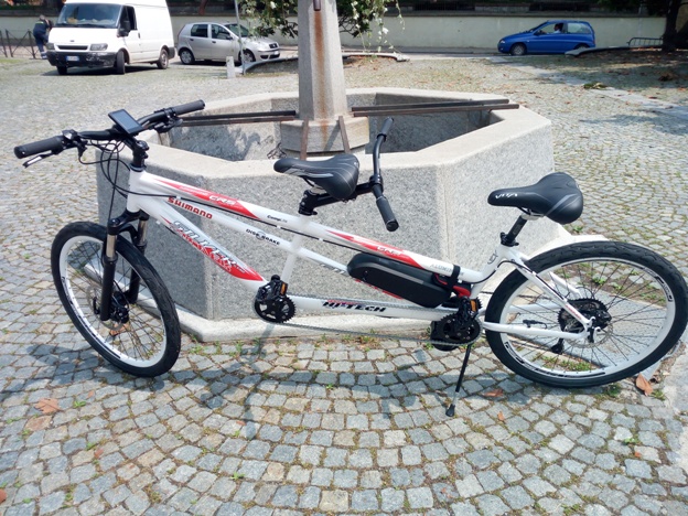

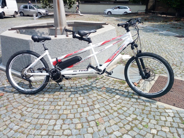

Io ho risolto così:
 193,39 KB
 194,69 KB
Funziona tutto benissimo e senza problemi. |
