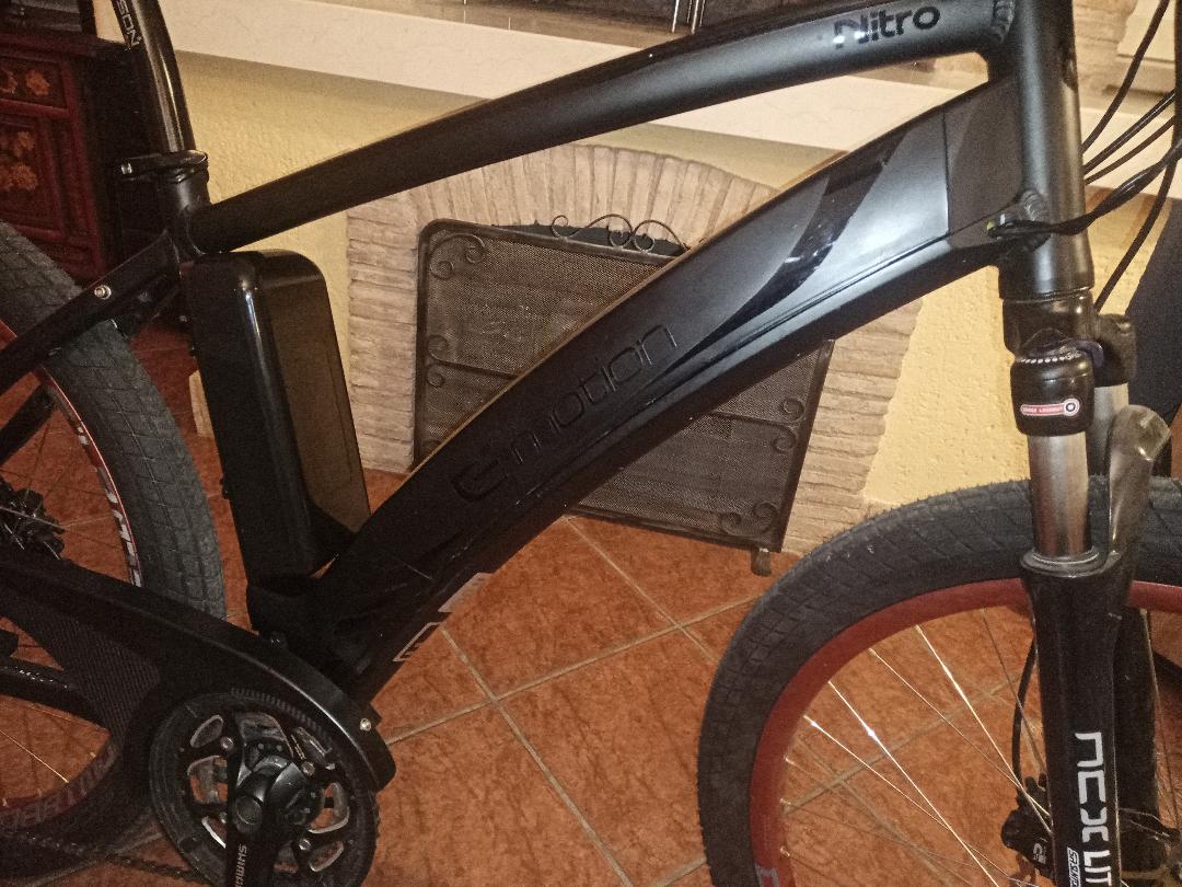

Primi km con la nuova configurazione della batteria 6P per la classica BH Nitro.
Una ventina di km, affidabilità tutta da verificare.
7S nel corpo batteria standard e 6S nel case aggiuntivo.
Nuova centralina 20A.
La linea però mi sembra pulita e non stravolta-
Che ne dite?

Paolo C Inserito il - 12/01/2021 : 06:46:08
Se qualcuno è interessato a cimentarsi sullo stesso tema, posso girare lo schema di congiunzione delle celle e la componentistica utilizzata.
Paolo C Inserito il - 12/01/2021 : 06:28:49
Il case aggiuntivo contiene il BMS e 36 Celle, mentre il case batteria originale contiene le rimanenti 42 celle.
La nuova centralina è alloggiata al posto di quella vecchia.
P.S. se qualcuno è interessato, dispongo della centralina originale e del display, perfettamente funzionanti.
Paolo C Inserito il - 12/01/2021 : 06:24:30
La batteria è 13S 6P, per un totale di 78 celle.

andrea 104KG Inserito il - 10/01/2021 : 18:54:13
bella, rimane una delle city più belle anche dopo anni.... hai fatto tu il lavoro? quindi 13s, ma quanti p e capacità totale? Complimenti....
