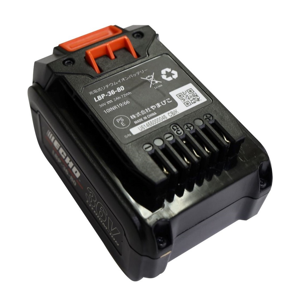

orfeo Inserito il - 16/04/2025 : 20:51:04
Buongiorno, scusate se non è in tema, volevo chiedere a proposito di batterie il significato del simbolo in mezzo al + e -.
Saluti a tutti

andrea 104KG Inserito il - 17/04/2025 : 20:13:26
Se il decespugliatore è a spazzole, non brushless io ho eliminato del tutto la centralina, così va sempre al massimo ma funziona con qualsiasi batteria.. ovviamente se è brushless non si può fare.

orfeo Inserito il - 17/04/2025 : 13:58:49
Grazie, io ho collegato una batteria non originale, il decespugliatore si avvia ma per pochi secondi
Barba 49 Inserito il - 17/04/2025 : 13:16:38
Ciao, le batterie che nascono per un determinato utensile sono sempre un po' difficili da decifrare, comunque quel contatto dovrebbe mettere in comunicazione il BMS della batteria con il caricatore e con l'utensile, in modo che tu NON possa usare una batteria non originale!!!
In pratica se tu colleghi al tuo utensile una batteria di concorrenza NON la riconosce e il motore NON si avvia...
