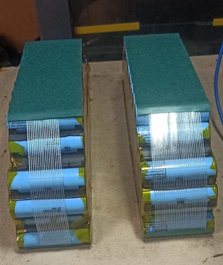

Salve a tutti. Ancora qualche piccolo passo avanti.
58,19 KB
51,93 KB
75,75 KB
Ecco le due "criature" pronte per l'assemblaggio finale e montaggio BMS.

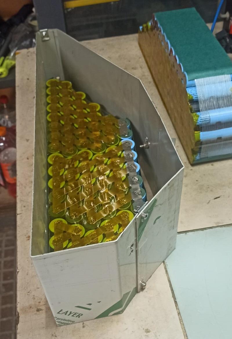

Qui una prova di montaggio con il case
171,88 KB
96,49 KB
Sembra ci sia lo spazio necessario.

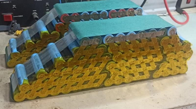

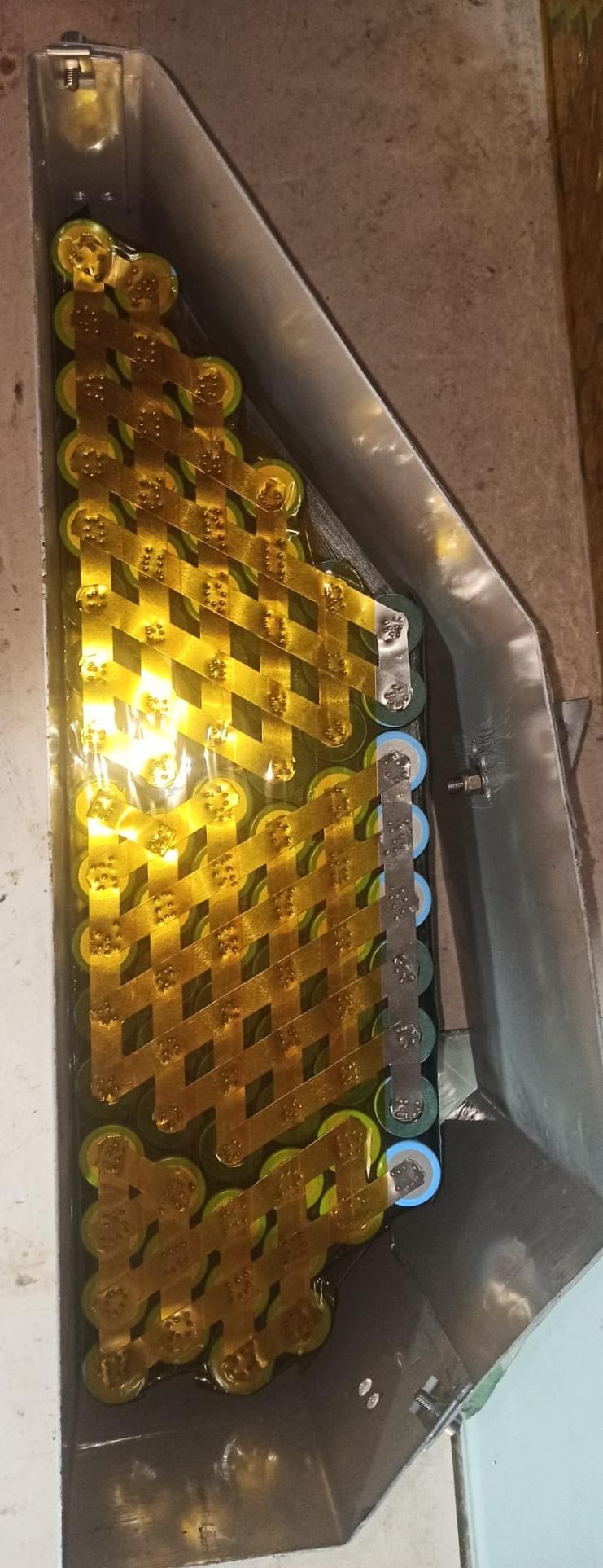

I lavori sono andati un pò avanti:
45,75 KB
Case con le prime prove di montaggio.

La batteria sarà una 10s16p per cui 36V 89A/h
Quella che vedete è la metà.
